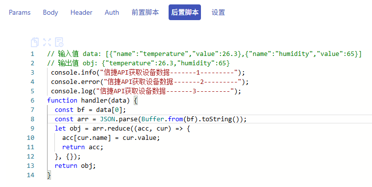

    通过工具获取到接口数据格式:
    "code": 200,
    "message": "操作成功",
    "data": [
    "deviceId": "27f4ee172d366",
    "deviceName": "测试组",
    "data": [
    "id": "pdDsw4wUBK",
    "name": "tag1",
    "data_type": 5,
    "set": true,
    "isCoil": false,
    "unit": "",
    "isStringList": false,
    "value": "0",
    "valueString": ""
    "deviceId": "pgw8k32gxh",
    "deviceName": "节能型热风机组样机_88e33219",
    "data": []
    "token": "",
    "src": "",
    "totalCount": 0

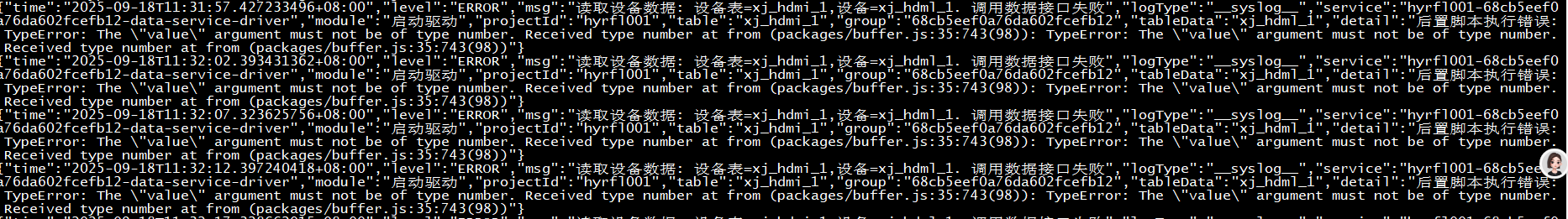

    在配置数据点时后台一直在报错:解析数据格式应为对象。
    在启用接口后置脚本
    提示脚本错误:
    这个要如何解决?
    脚本中console 在日志中没有看到信息 这个要怎么查看?
