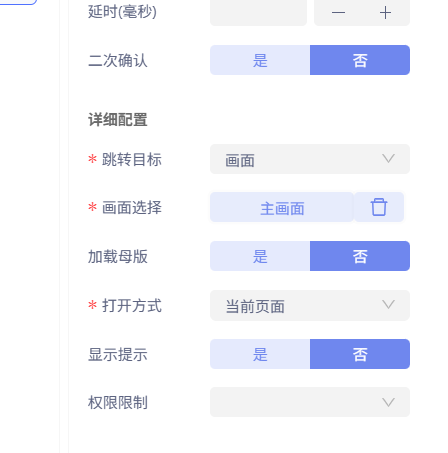

    登陆组件登陆成功跳转画面选择配置如下,但是登陆成功后异常,用URL绑定画面的APP/主画面或者APP/主画面/二次画面,就会出现点击登录后画面刷新一下,没有任何变化

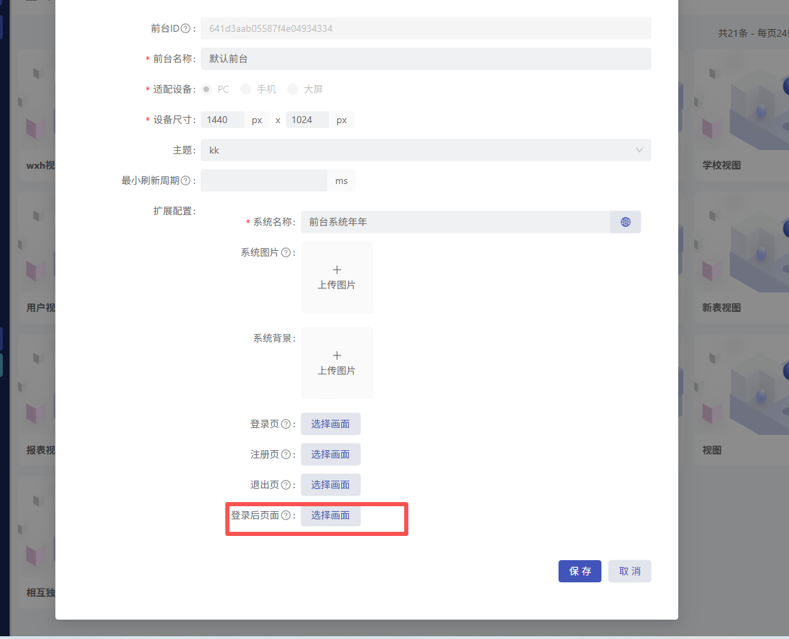

    你现在是想配置一个点击登录后的页面是吗?可以在这配置

    @核桃酥 是建立了一个登陆页面,然后添加了个登陆组件,在事件里的登陆成功做了个页面跳转,然后切换到另外一个主画面,主画面有菜单栏,想着打开菜单栏里的第一个子画面
    登录事件这里有点问题,我和测试反馈一下
