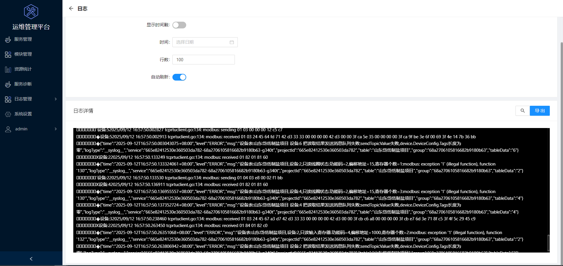

    看一下运维管理中这个驱动的日志

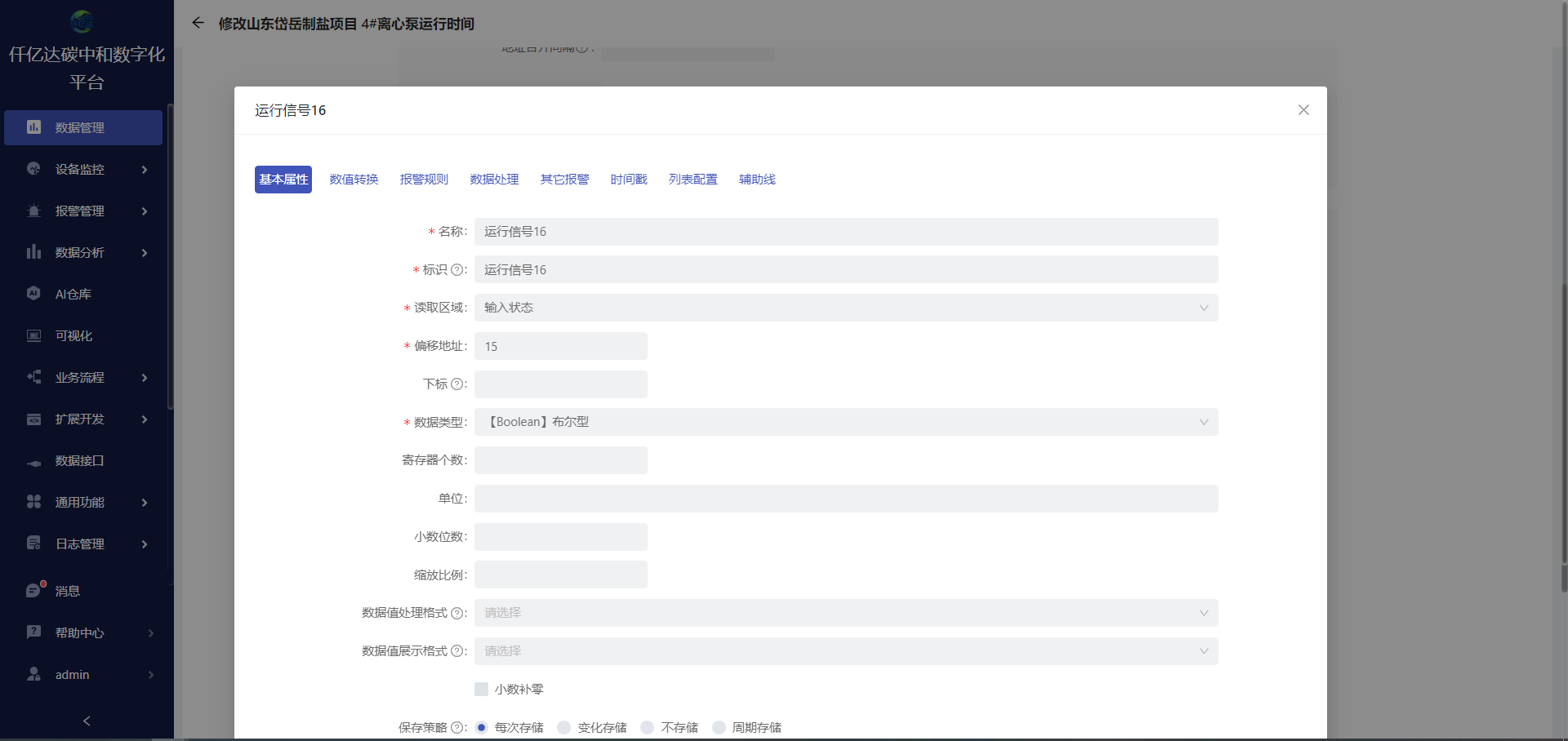

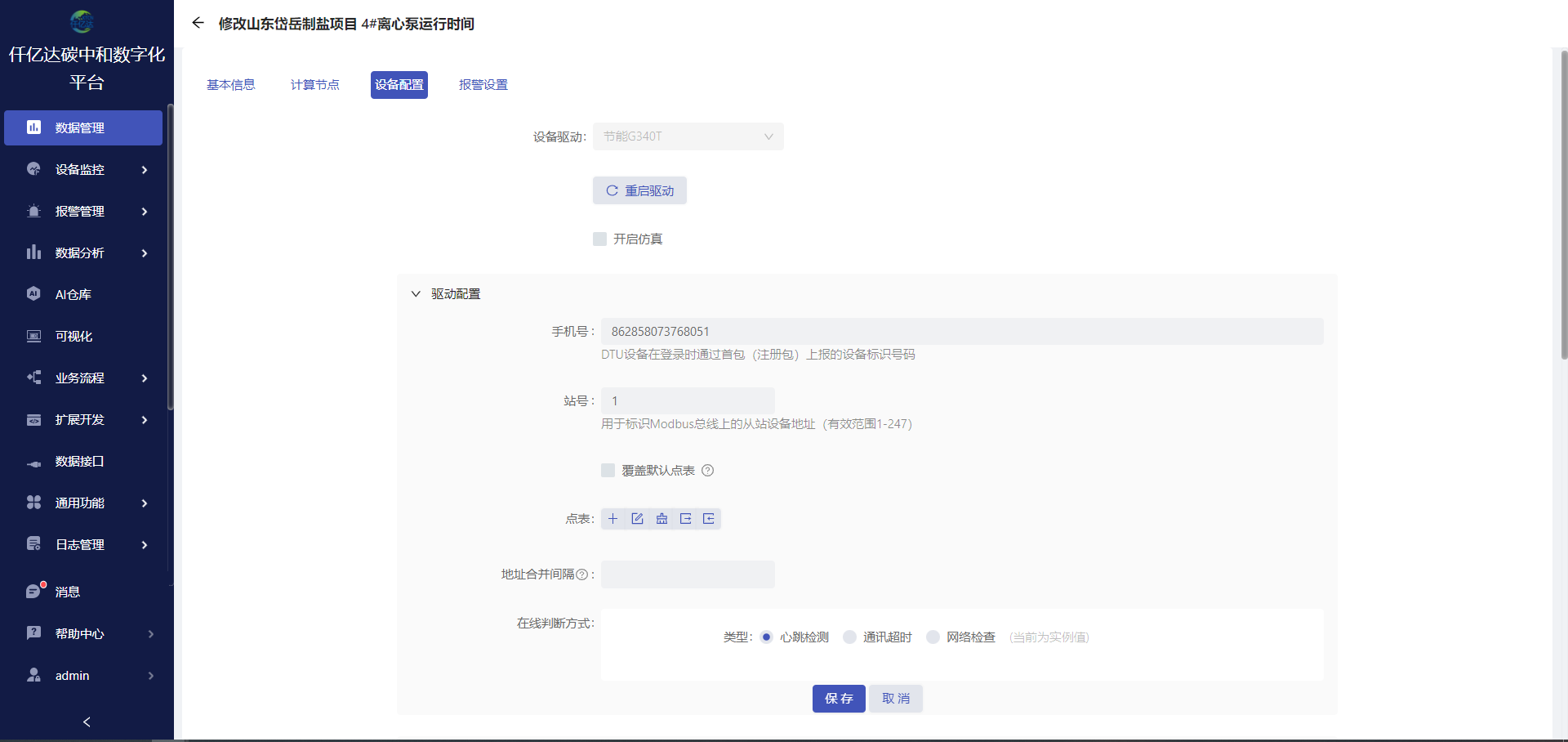

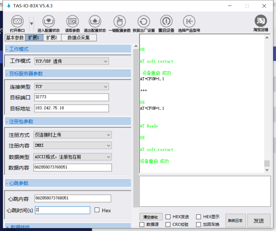

    @Zhang书书 其他用这个驱动的数据表都可以上数,这一个单独一个数据表,就这一个数据点,然后不上数,这个点对应的DTU 设备,可以在DTU厂家自己的平台上上数
  • T 离线
    T 离线
    t970117741

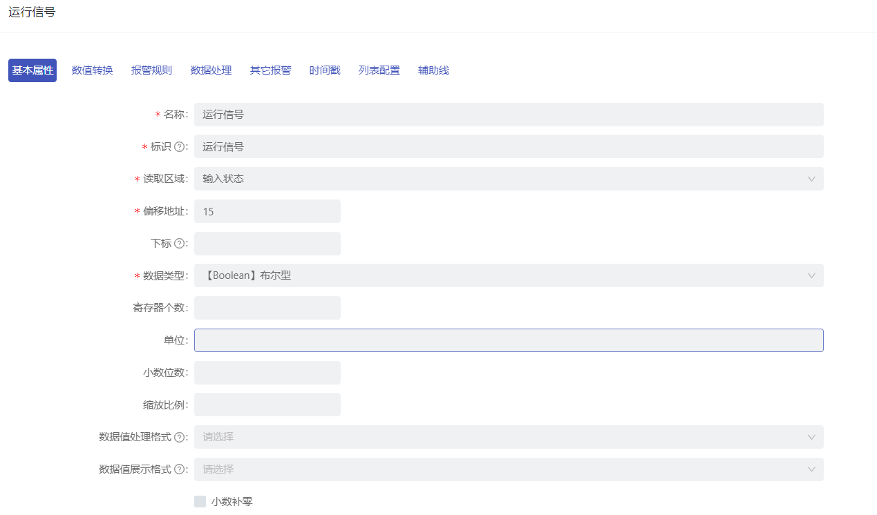

    @Zhang书书 c28ea187-ee8f-4fe4-b766-04cf025eef7f-8eb83e48-4e89-43ce-94f3-17eebc297e35.png 这是DI的地址,0587300e-17e1-4baa-8b28-833f0bdc244f-ac367ac8-89b3-4657-aa03-eba729e511d5.png 这是我做的数据表信息
