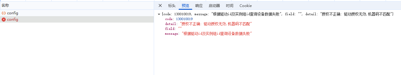

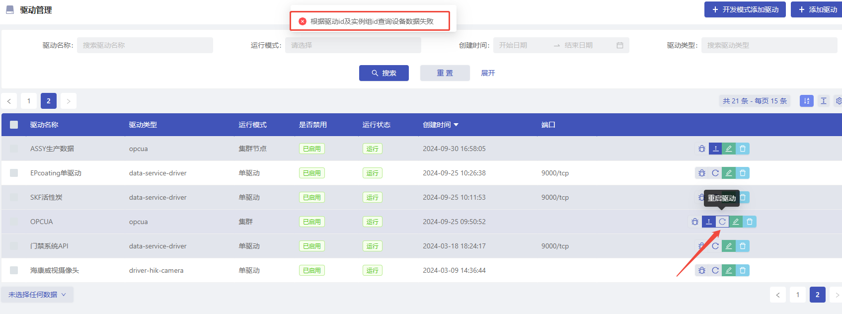

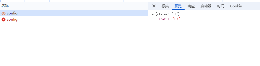

    设备驱动的授权显示,驱动授权无效,机器码不匹配,其他授权都是正常的,就设备驱动授权,上传也是显示ok,,但使用起来报错,可以帮忙看一下吗
    机器码没有变化,其他模块,和modbus驱动正常,只是部分驱动7a556e92fed851c3af659daac79d2a4.png 报错。
    04af45e3-c1c6-49ad-a270-33f1504d43ef-image.png 8f4198282e6f2fd389710606c643743.png ed3087b56bd93ad3ea9ece7734e0eba.png

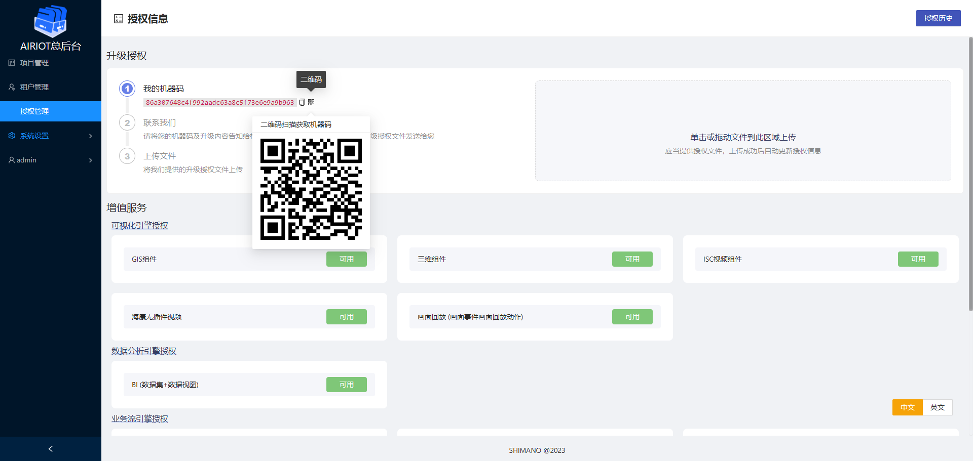

    突然出现的这个问题吗,还是最近有换了授权文件之后导致的?上传驱动授权的时候是在项目内上传的驱动授权文件吗?
  • K 离线
    K 离线
    kzz
    最近换了授权文件之后导致的。没有在项目内上传。
    在项目内上传的驱动授权文件 后 问题解决了
