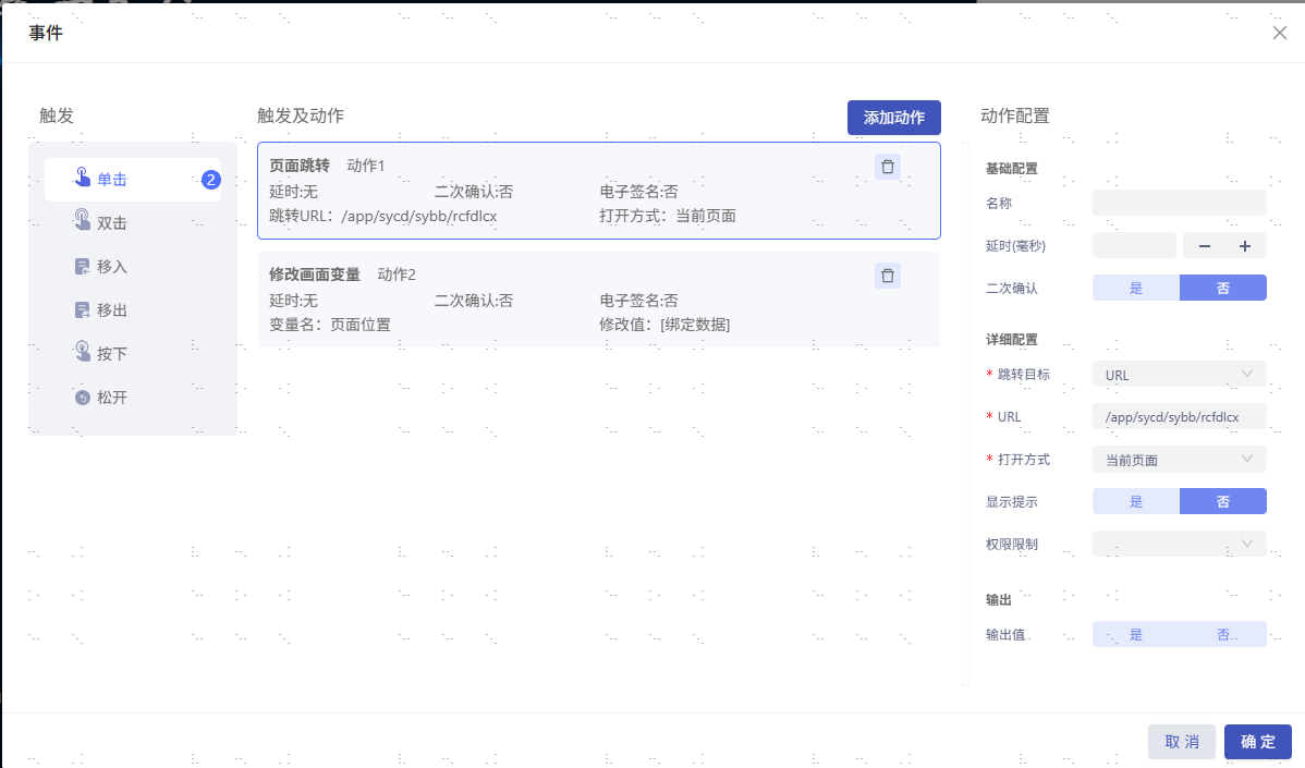

    父级页面有个内容区域控件显示子级界面,父级页面有两个按钮,首页和电池,按钮配置如图:
    画面变量是切换到某个画面的标志,当标志为绿色时,表示当前停留的页面位置,如图,当前在首页:
    若当前停留在电池页面,刷新网页后,是首页的标志为绿色,但是画面却停留在电池页面,能不能通过代码或其他方法使内容区域初始化后都指定停留在首页(指定url)?

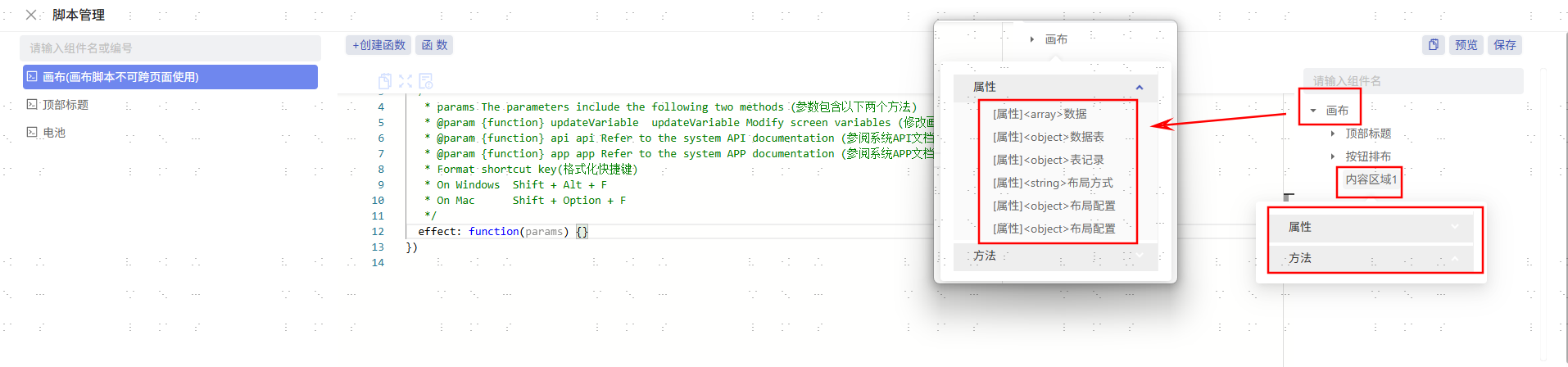

    那你只能在画布脚本中先进行路径判断,在你页面初始化的时候根据路径在脚本判断当前路径,然后给画面变量赋值

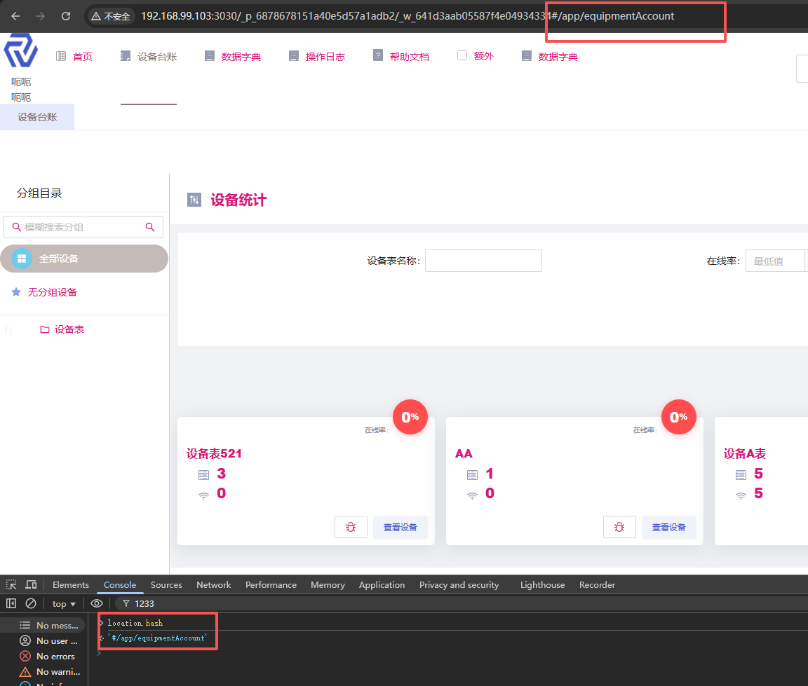

    如何根据路径判断当前的url?能不能写个代码示例?不知道用什么方法获取url
    用标准js代码就可以,这个没有内置的方法
