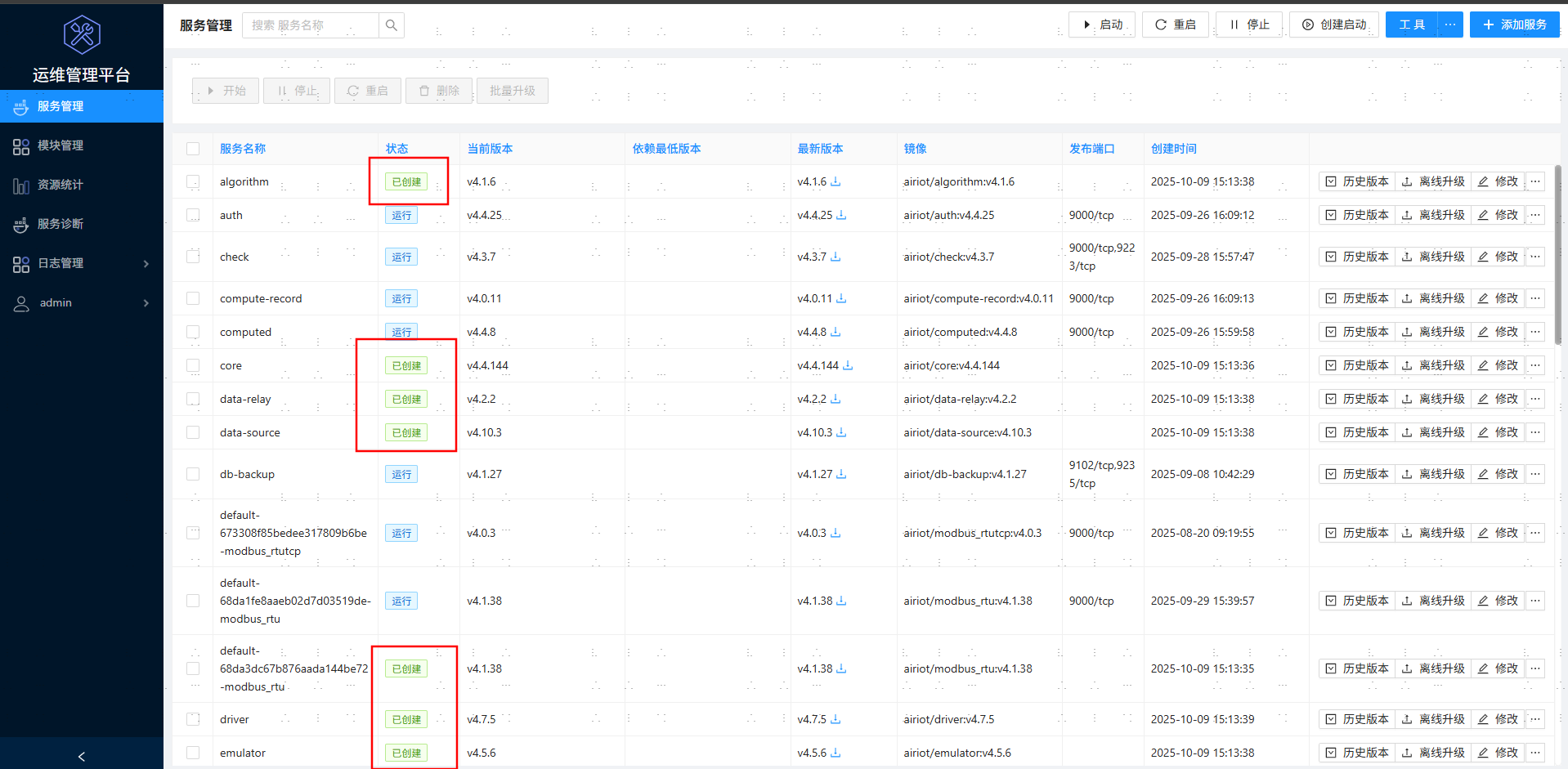

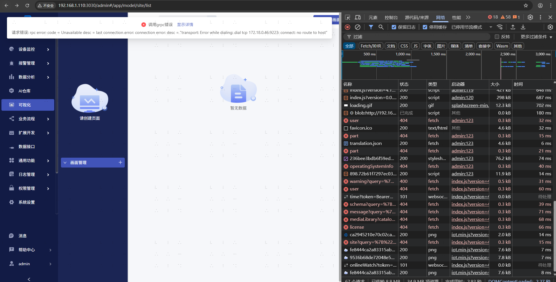

    为什么更新core后好几个服务都变成已创建状态,可视化界面也出现了异常:
    你是Linux的吗?刷新一下运维页面也是这样吗
    Sunny

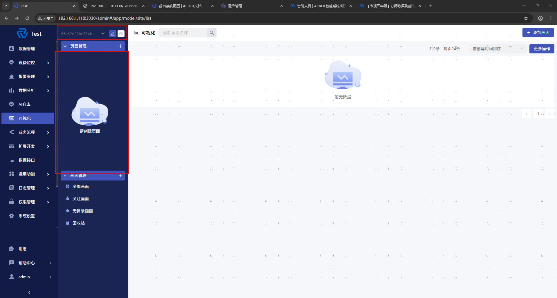

    是linux,运维刷新后还是一样的,中台可视化界面刷新后如下图所示:
    在Linux服务器app目录下分别执行这四个命令:1,docker-compose down 停止服务,
    2,docker-compose -f docker-compose-operation.yml -p operation down 停止运维服务
    3,docker-compose -f docker-compose-operation.yml -p operation up -d 启动运维服务
    4,docker-compose up -d 启动服务

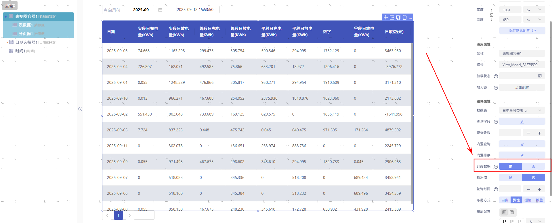

    现在可以正常运行了,但还是有较为明显的刷新动作,最终只能做到这个程度吗?
    https://cowtransfer.com/s/844af3bcb60245 点击链接查看 [ bandicam 2025-10-09 16-30-32-493.mp4 ] ,或访问奶牛快传 cowtransfer.com 输入传输口令 7ihllb 查看;

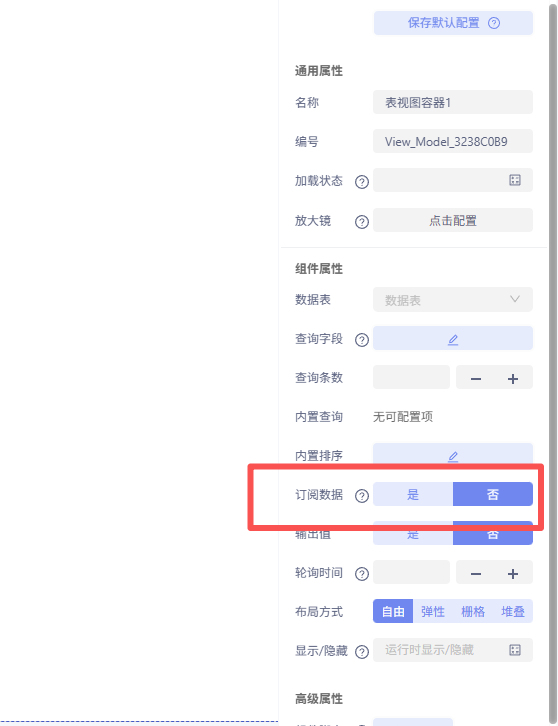

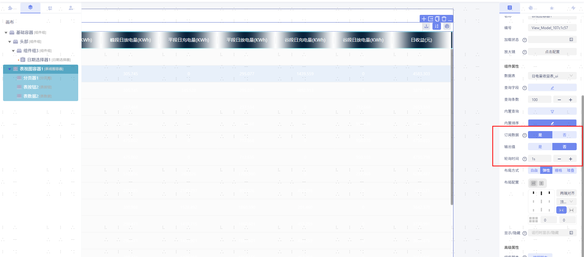

    你现在是配置了轮询吗?截图看一下你表视图右侧的配置
    Sunny
    轮询时间不用配置了,你可以在看看效果
