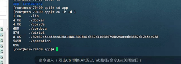

    1.磁盘空间占用过大问题:

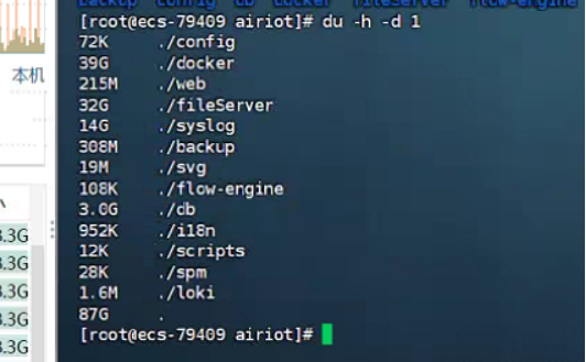

    切换到安装目录app/airiot下
    执行 du -h -d 1
    Syslog、loki如果占用大 可以将文件下都删掉
