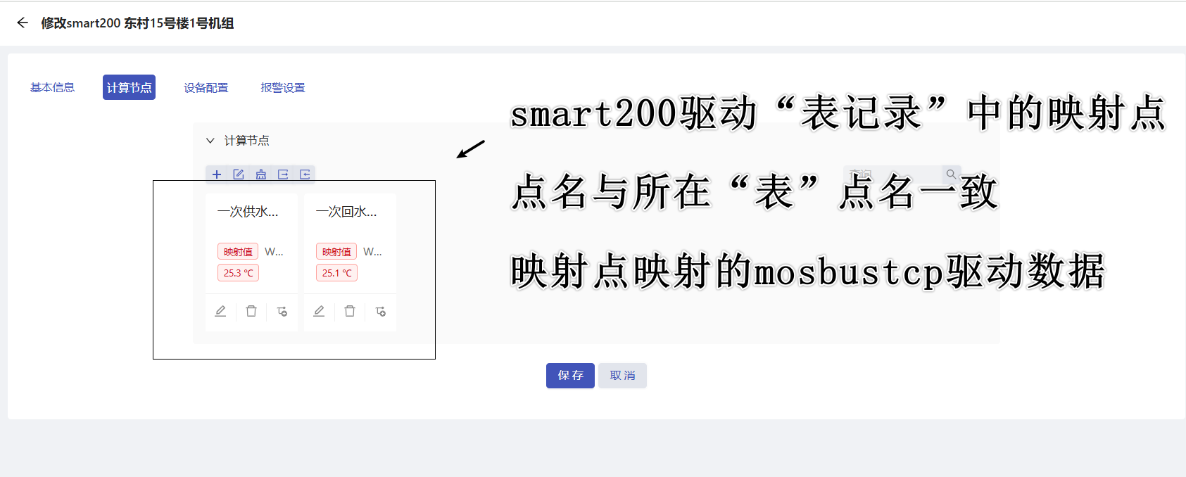

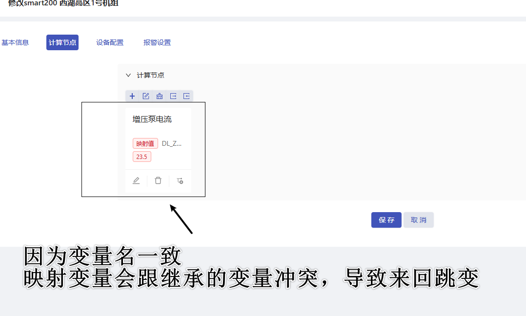

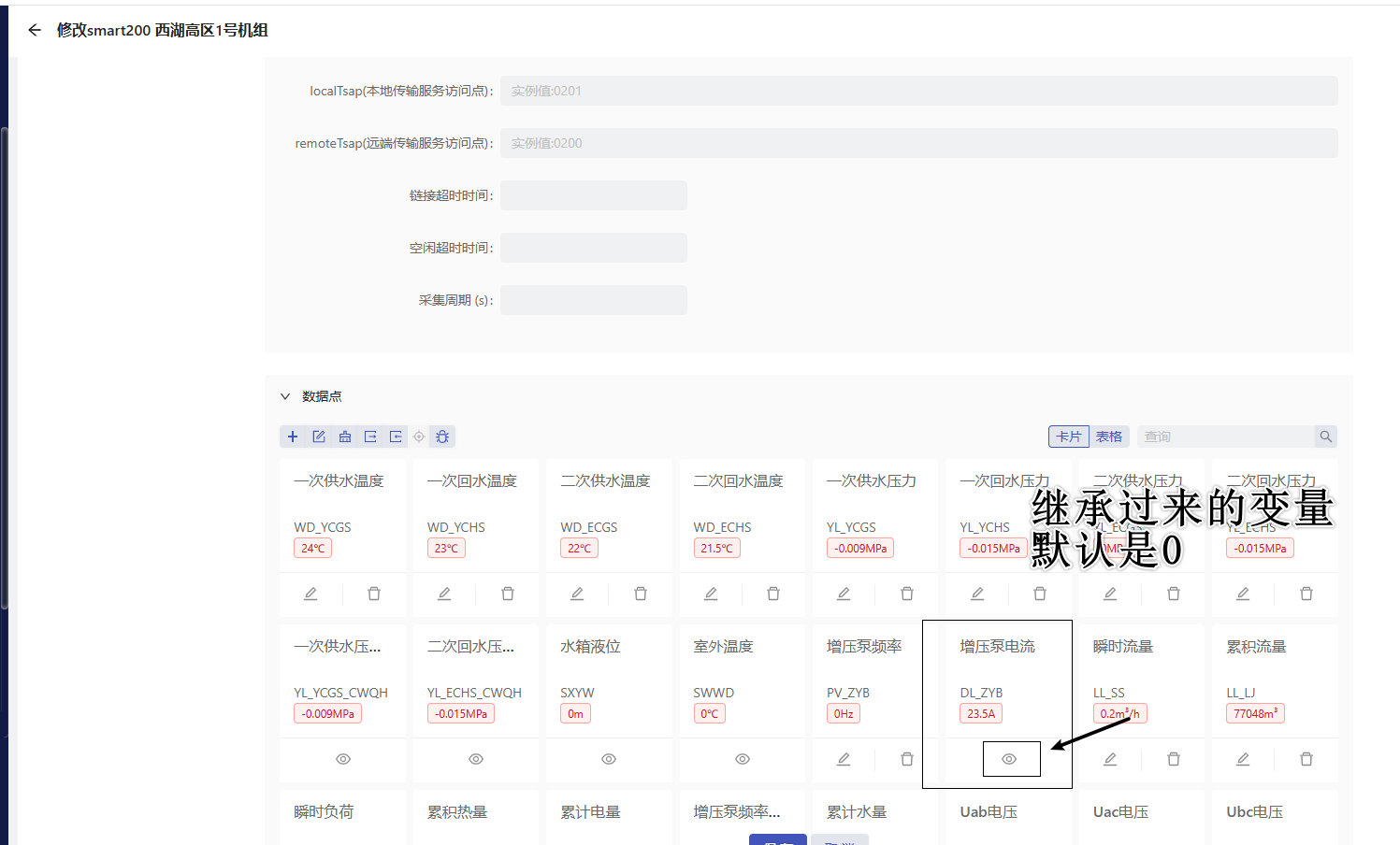

    smart200 PLC驱动,表配置了“表数据点”,表记录中按照表数据点名配置了2个映射点,映射点映射到modbustcp驱动中2个点,在smart200中显示这2个数据点会偶尔跳变为0
    映射点的配置

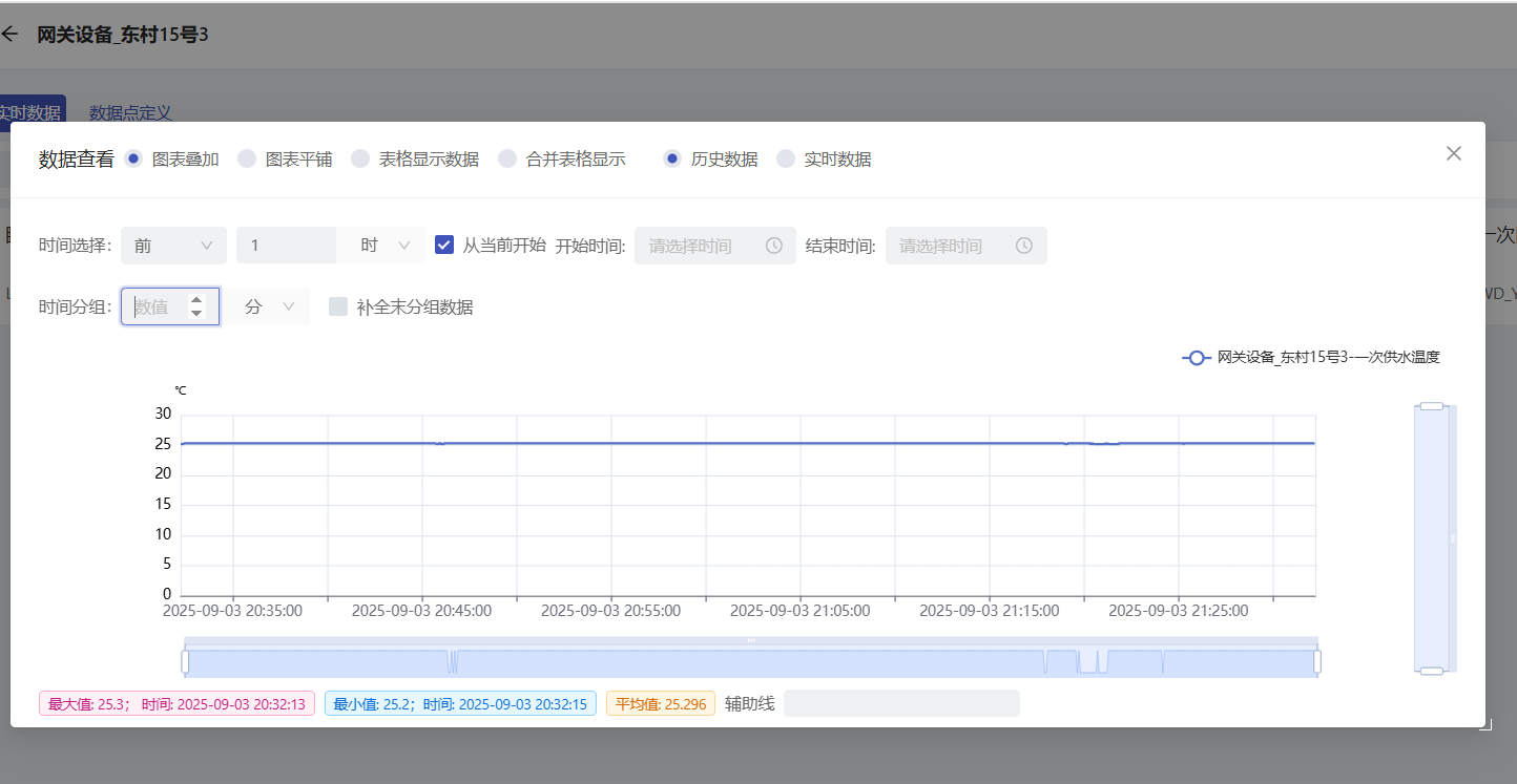

    modbustcp驱动中的数据曲线

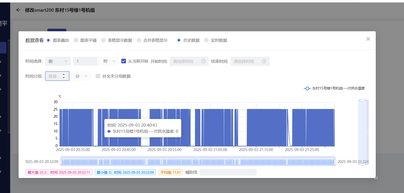

    在smart200映射后数据曲线

    @Zhang书书 原来是在表记录中“自定义变量”映射了其它驱动的变量,名称与表中的一致,所以回偶尔跳变为0,如果这种方法用不了,我想实现在一张表中进行统一展示,有没有什么好方法呢?

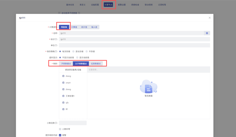

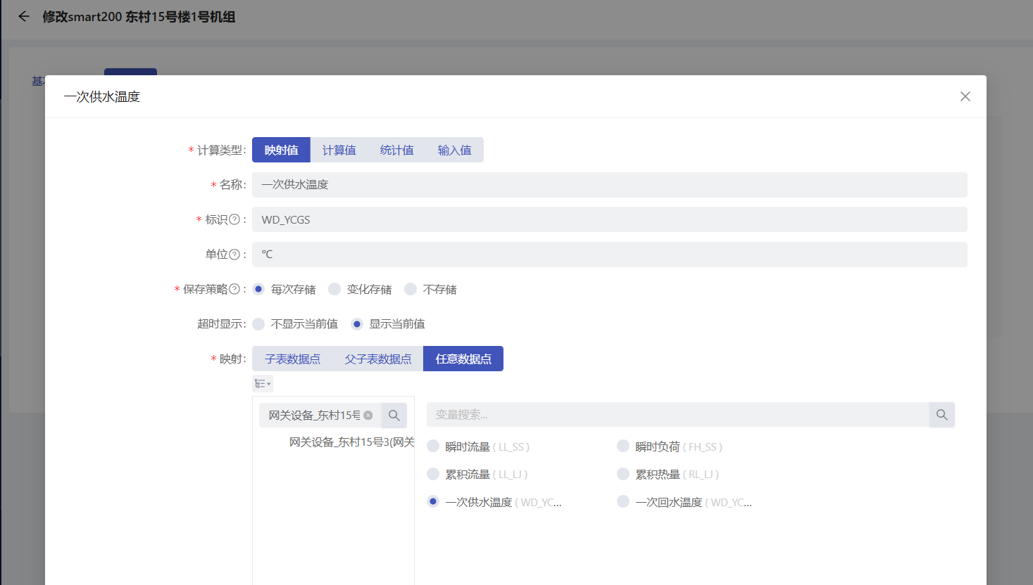

    @Zhang书书 不是一个问题,这个问题是有一些点缺失,需要用其它驱动单独采集。也补充到相应点的位置,映射点实现起来会出现上述跳变的情况,有没有好一些的方法呢?
    用计算节点的映射看看可以满足需求吗

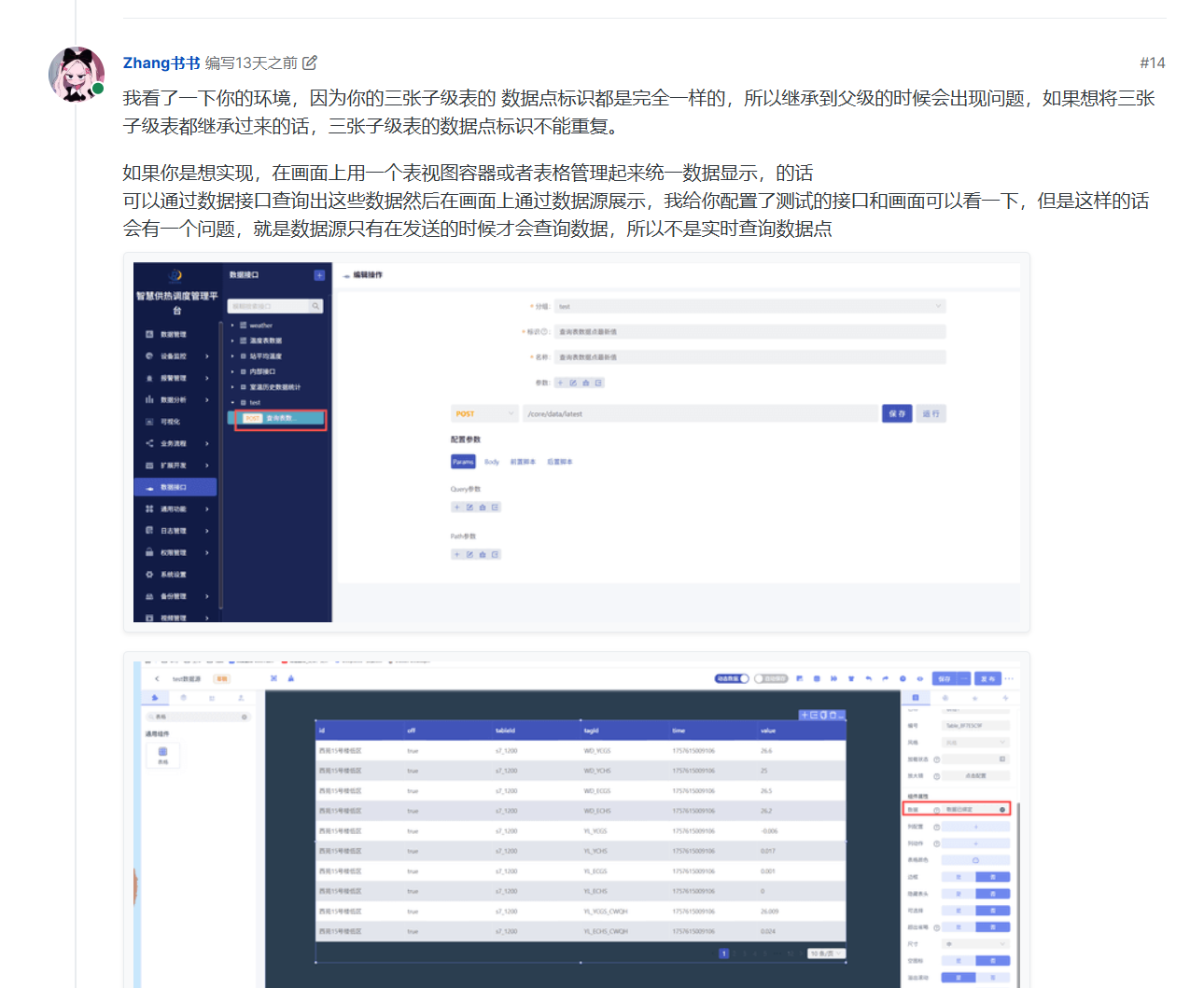

    @Zhang书书 原来用的就是映射值,因为表记录中有一个继承表的带小眼睛的一样的变量,所以映射过来的值会跳变,我用户父子表映射,也还是会在继承表的值(为0)和映射值(23.5)之间来回跳变。我印象中以前是某一个驱动还是版本,有个勾选不继承模型数据的选项。是不是不让他继承就好了,除此以外,有没有其它方法,可以实现我这个功能呢?a61bb8f4-5be2-4a98-85ba-6cf471ec487b-image.png 39d9635e-f2b5-4cdd-90bf-dfc1c619c46a-image.png
    其他的办法就是像我之前在另一个帖子里面说的
