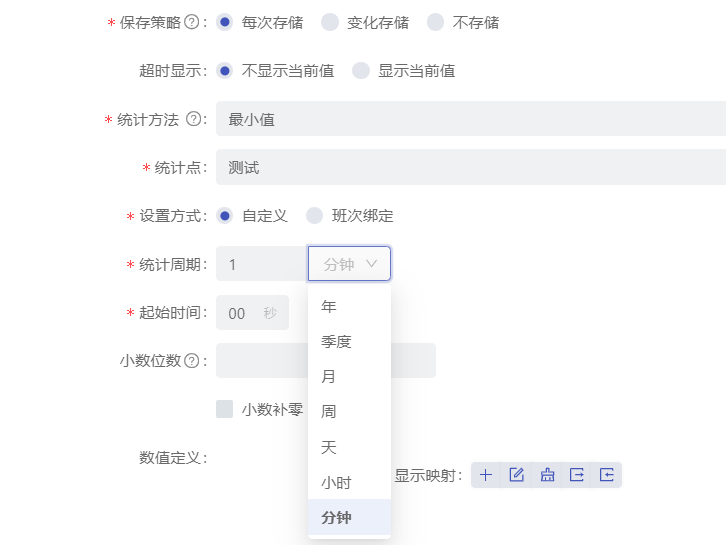

    有一个总消耗电能数据点数据,如何配置计算值或统计值 实时得到当天从0点开始的最小值
    计算节点-最小值
  • 豐 离线
    豐 离线
    豐月
    图中周期是1天 统计周期太长,统计之后得到的数据是昨天的最小值,而我要的是当天的最小值且实时
    image.png这里是周期结束后才会计算出,目前没有实时,有需要可以提需求:https://r8ja3mlg7i.feishu.cn/share/base/form/shrcncYqeQI8zowIMoBWzrV8dFg
