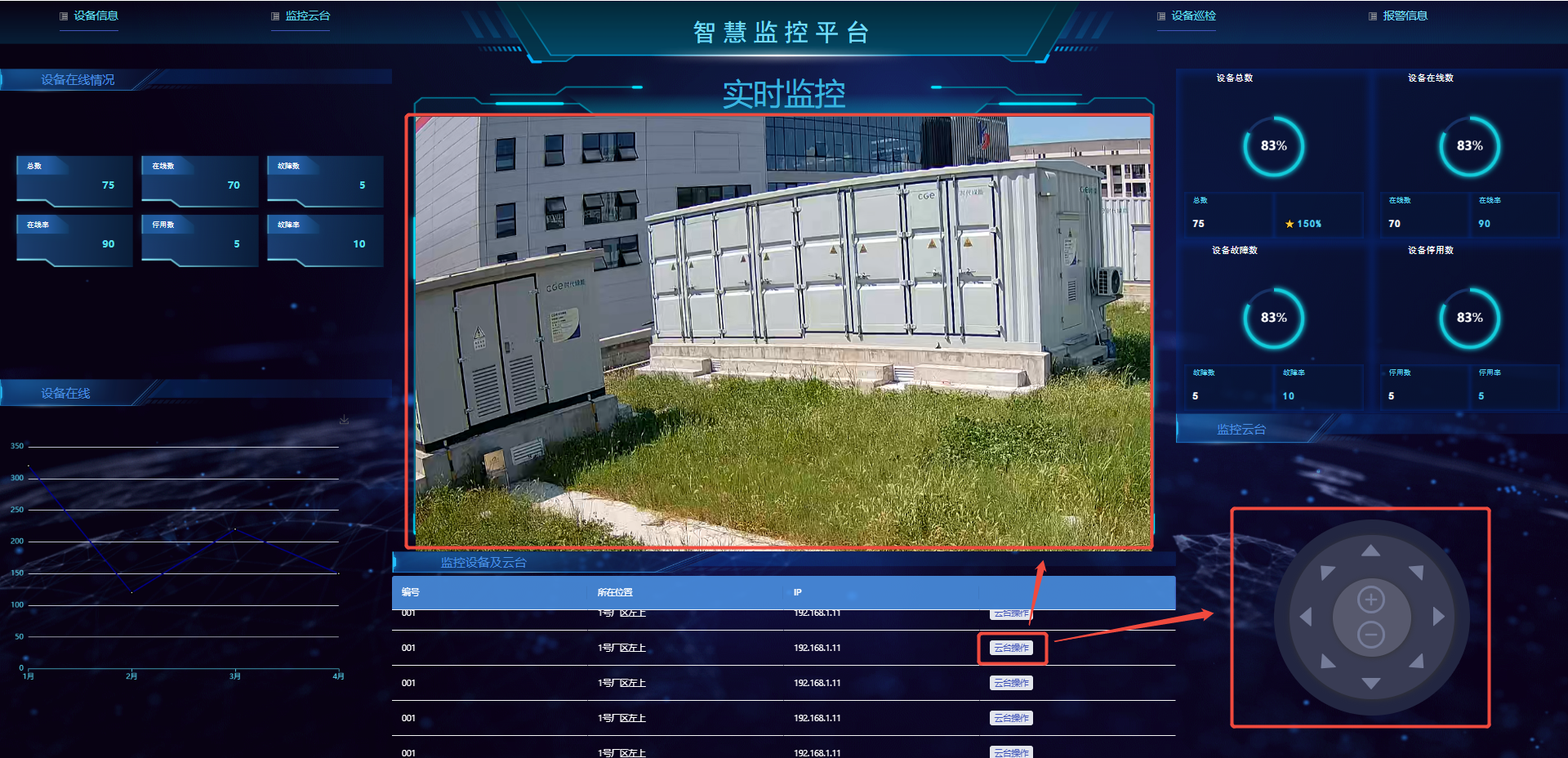

    一个按钮绑定一个监控摄像头,要求点击相应按钮,更新实时监控画面和监控云台,云台可对球形摄像机进行控制,这样怎样能实现,具体步骤是什么样的
    你要的效果就是点击按钮时候,切换视频组件绑定的设备和云台组件绑定的设备,,

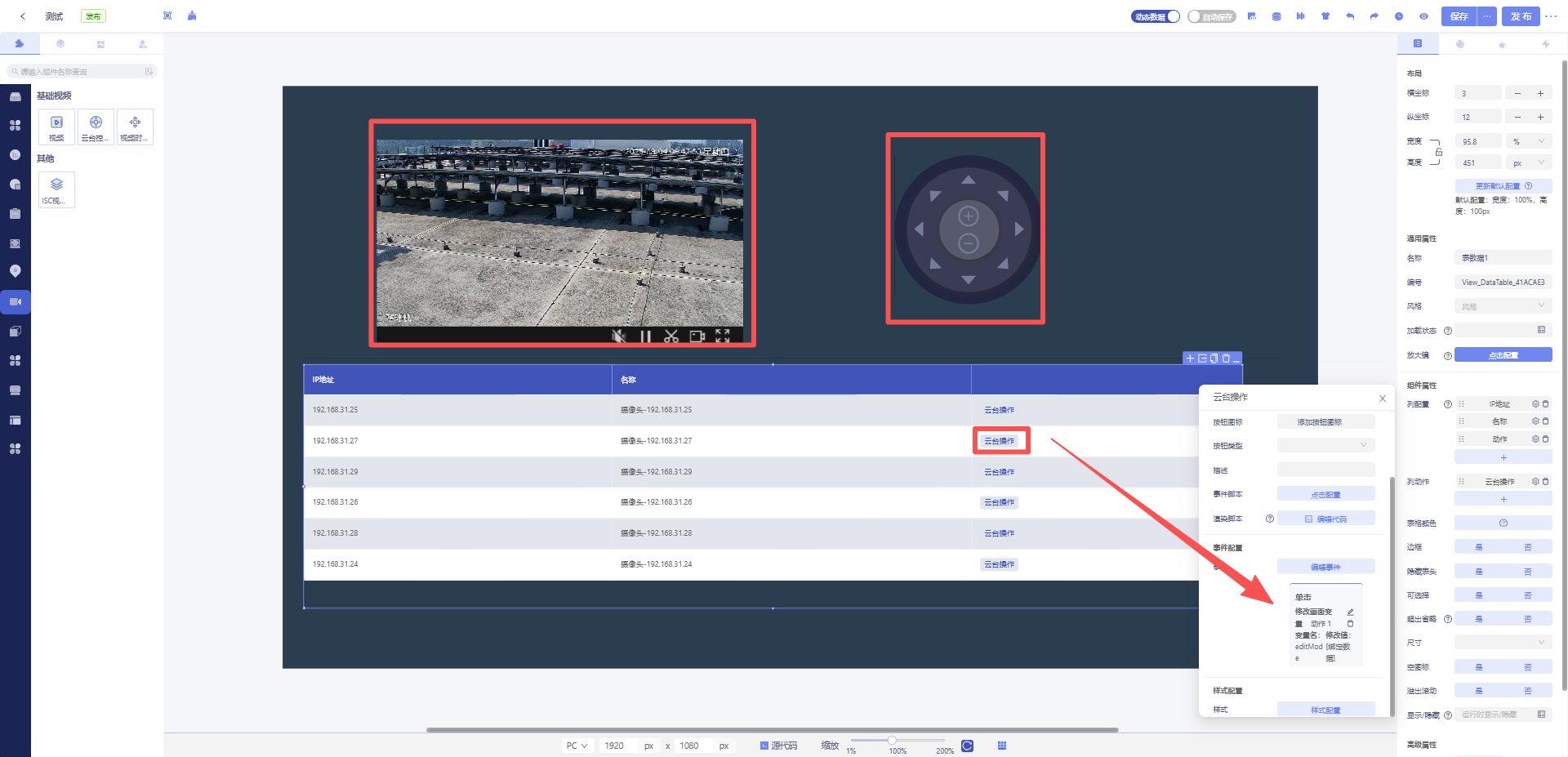

    这个视频与云台绑定的是192.168.31.27,在下面的表视图中,云台操作按钮不能选中192.168.31.27,直接绑定的是整个按钮

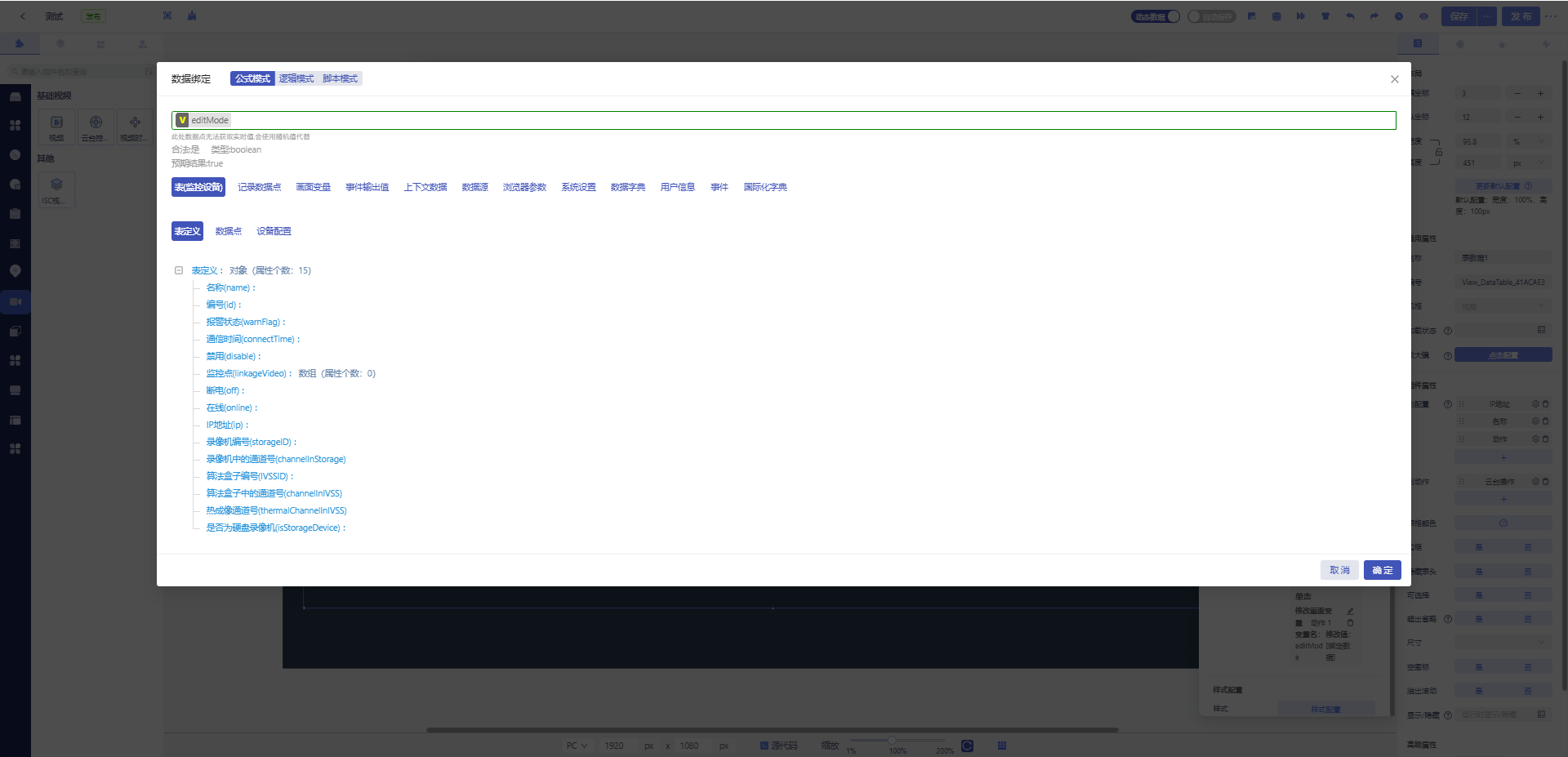

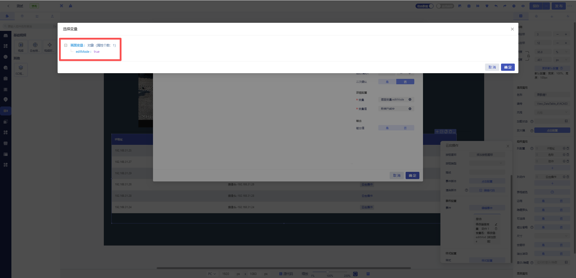

    这三个是修改画面变量,详细配置中的变量和变量值
    按这个步骤进行不了
    步骤有哪些问题 ,可以详细讲一下吗
    1.你需要在画面建立一个画面变量,对象格式的,2,如果你当前行是设备表的表记录,那么修改你的变量为事件里面的value
