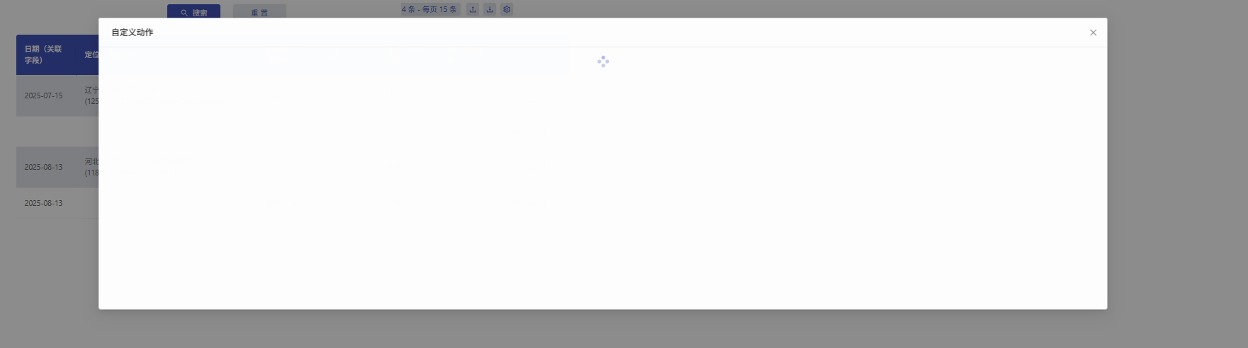

    你这种应该会出现一个设备对多个维修表的情况吧,你是否考虑在表视图里面,添加自定义动作,弹出一个画面,画面里面你根据这个记录过滤维修表的内容
