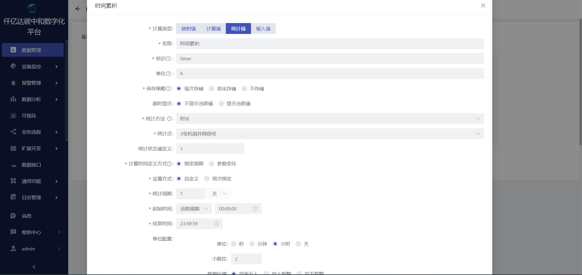

    #32

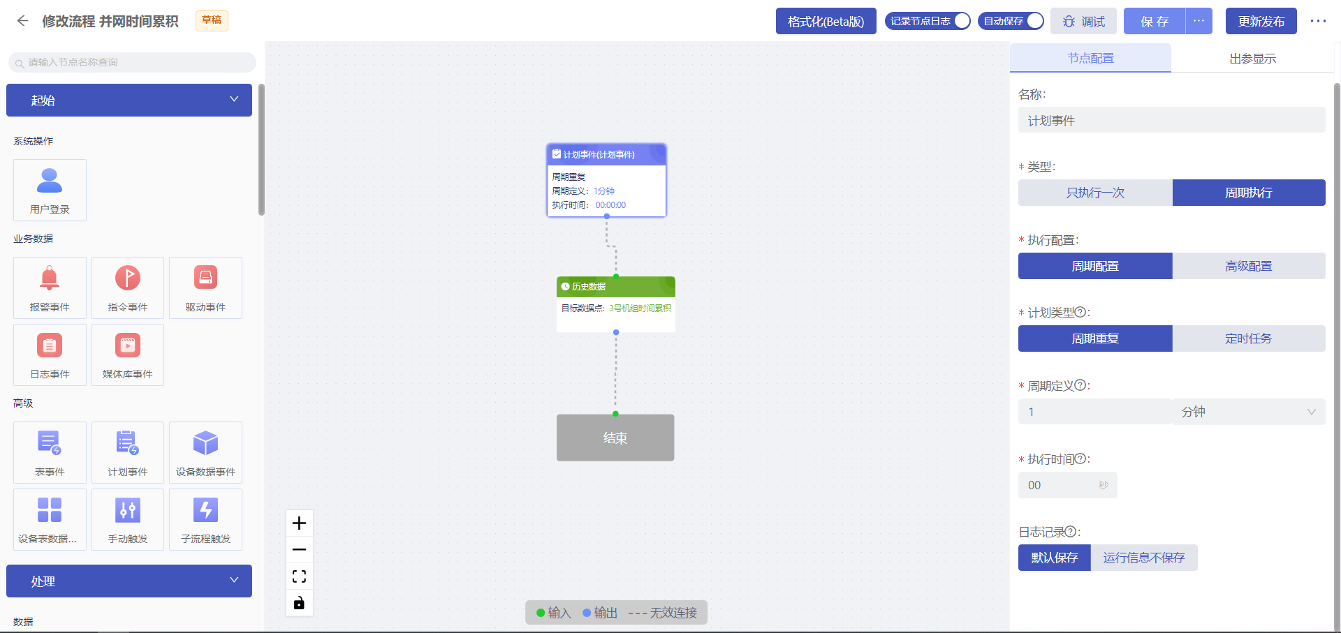

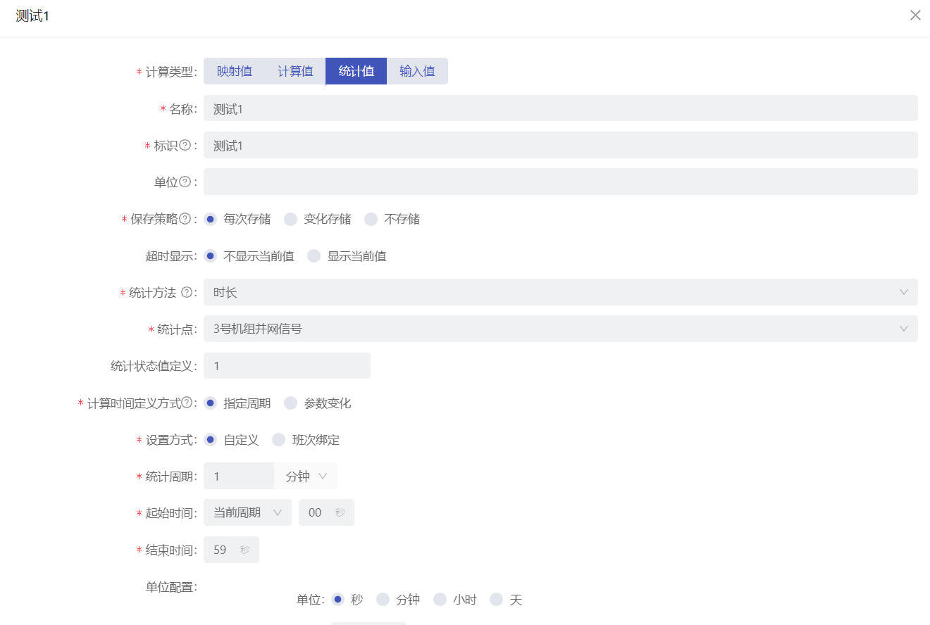

    @智能人机 fc3472ee-6cce-471b-8c86-6ccb8eca7bcf-企业微信截图_1756798773166.png 我是这么设置的,但是周期到了之后,就不动做了?

    #33

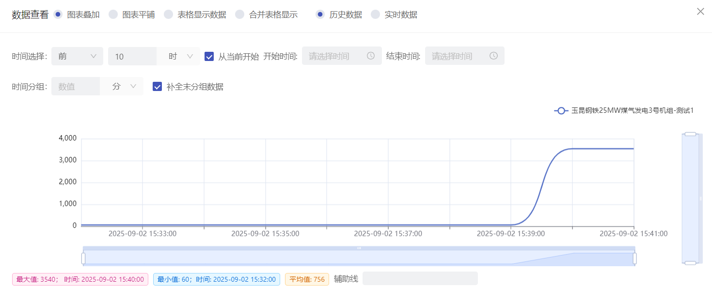

    @智能人机 20da4a26-9726-465c-bc20-170f974b0105-企业微信截图_17567989006931.png 数值突然就涨上去了
    #34
    对 只对这个周期内做计算

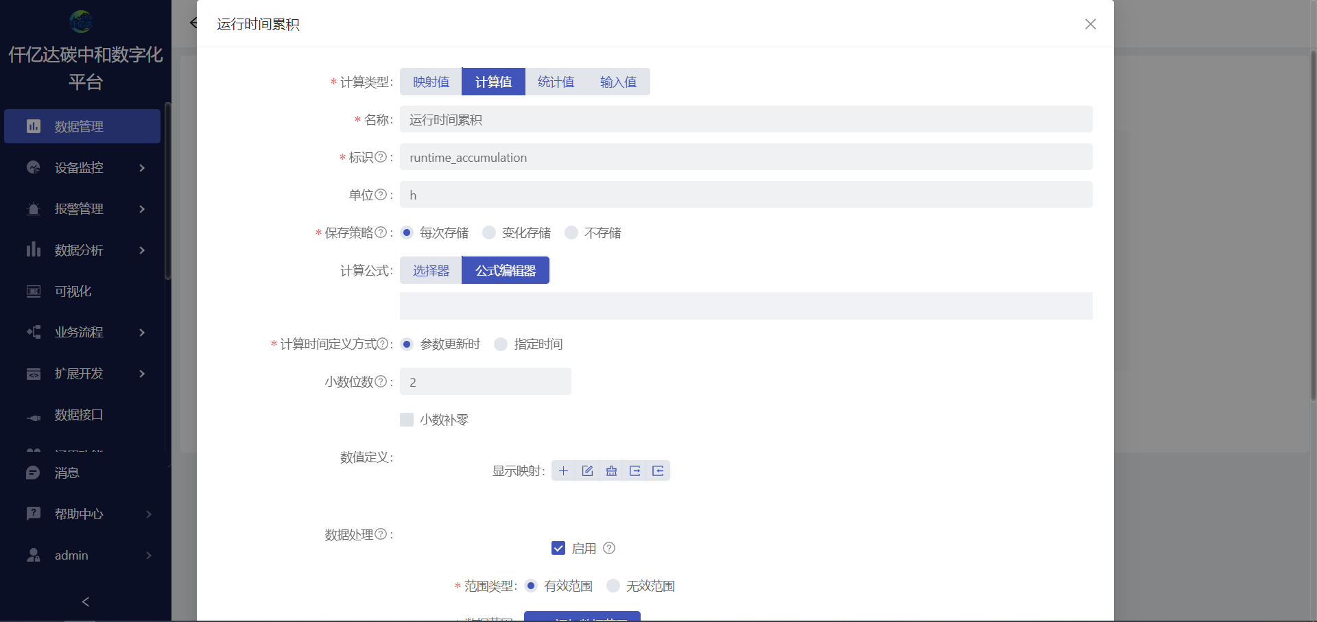

    #40

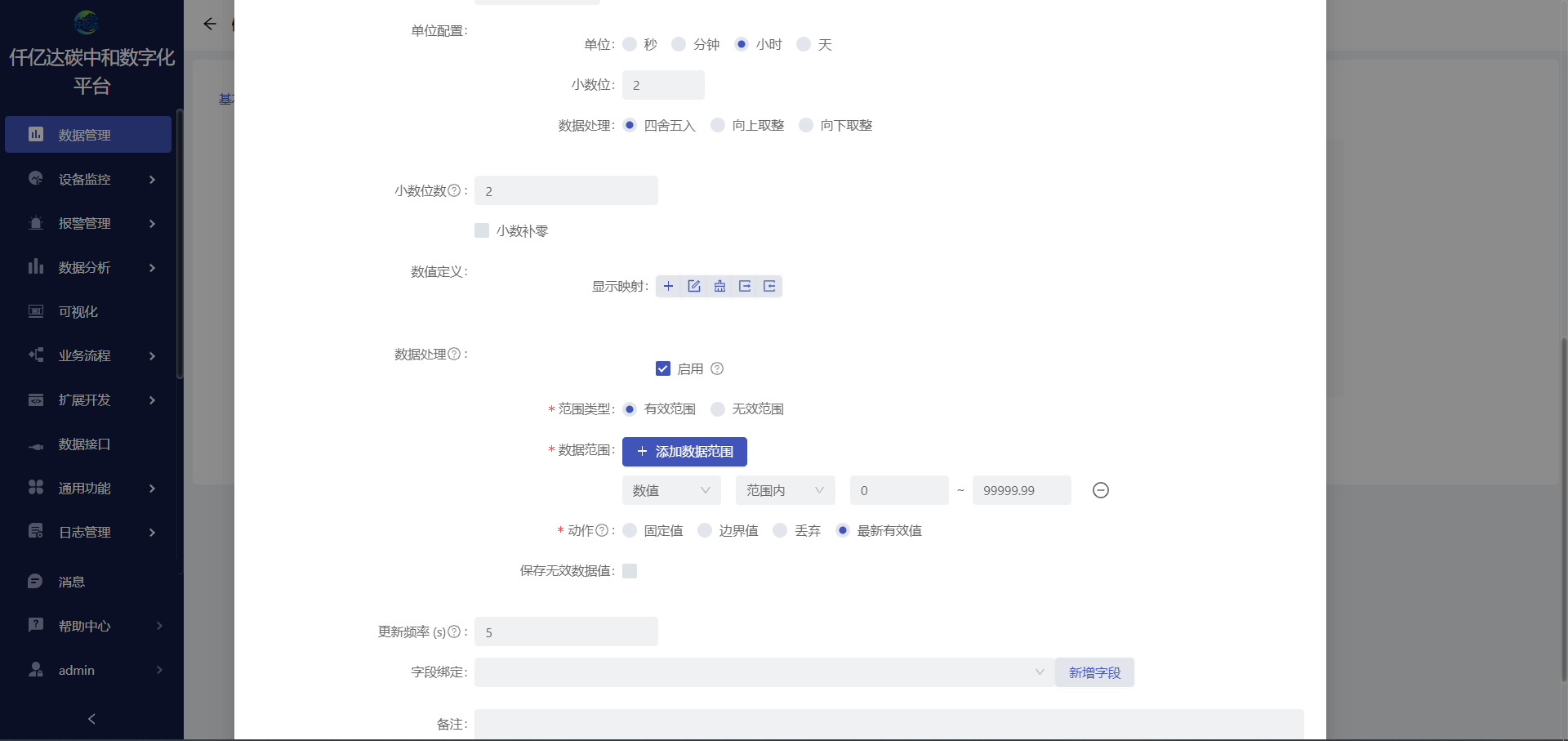

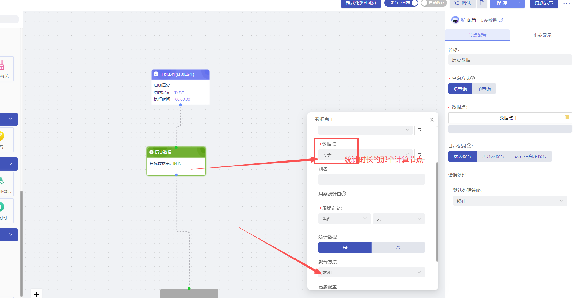

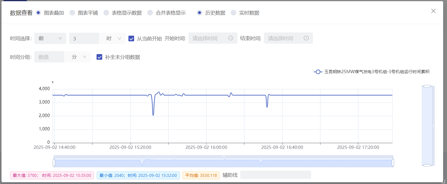

    @智能人机 d7e79d55-1716-4f0a-9612-f33923f145da-企业微信截图_17568059083621.png 689ae213-9852-43dd-a54e-5e09b77a2db6-企业微信截图_17568059192339.png 4612abd5-5e4d-4002-a40d-59594e76084d-企业微信截图_17568059439719.png 过了一段时间了,您帮忙分析下看02b11d11-e750-48be-8916-701517edfb23-企业微信截图_17568061221921.png
    #41
    可以把流程这个加一个写入数据点,写到新创建的数据点里试试
    T Chos1nC 2 条回复 最后回复

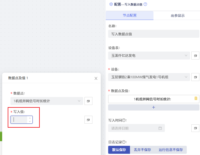

    #42
    @智能人机 好像还是不行,您方便的时候帮忙给远程看一下??
  • Chos1nC 离线
    Chos1nC 离线
    Chos1n
    在 中回复了 智能人机 最后由 编辑
    #43
    @智能人机 这个写入值该怎么填 分钟 时?
    #44
    绑定前序节点计算出来的值
    那个计算节点不行是指一直没有数还是什么不行?

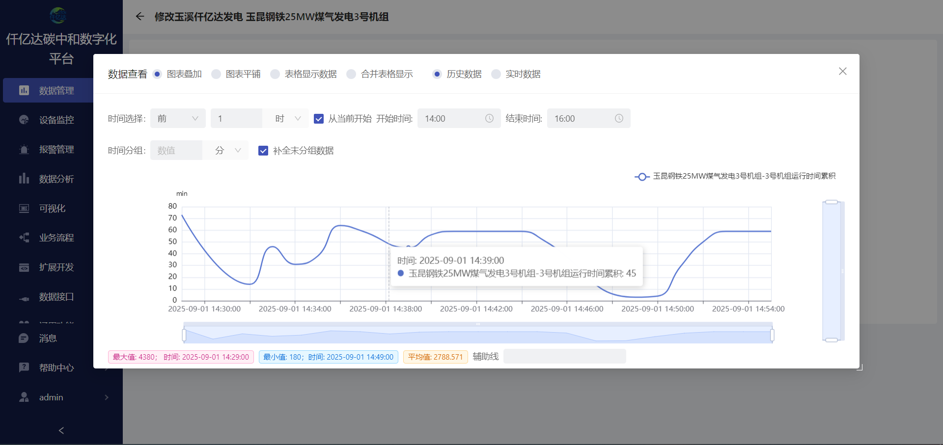

    #45
    @智能人机 数值还是飘的,帮忙分析下,是不是哪里设置错了?
