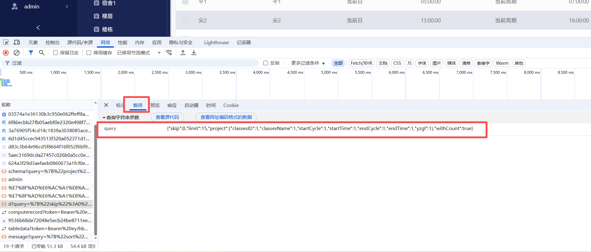

    想从第三方软件访问这个在我们平台上二开的接口吗?您说从接口拿参数是什么意思?
    如果是想看到这个接口的传参的话,可以在平台上访问这个接口的时候,打开f12看一下network中接口的传参

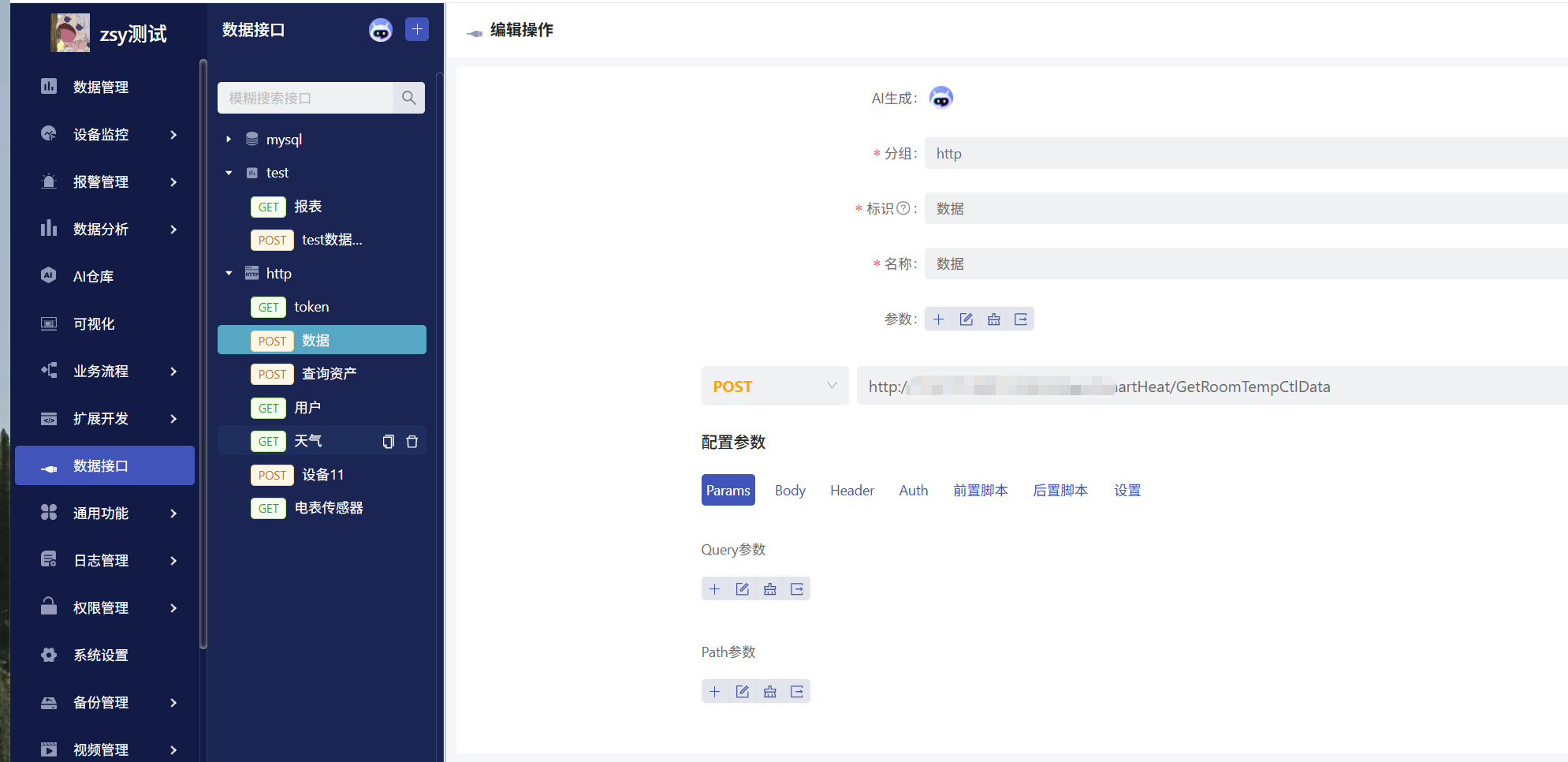

    自己二开的接口步骤太麻烦,还是想直接用平台自带的http接口,有没有http接口的配置手册?

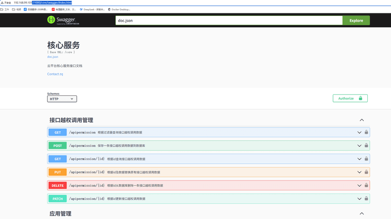

    或者可以访问ip:31000看看swagger里面的接口

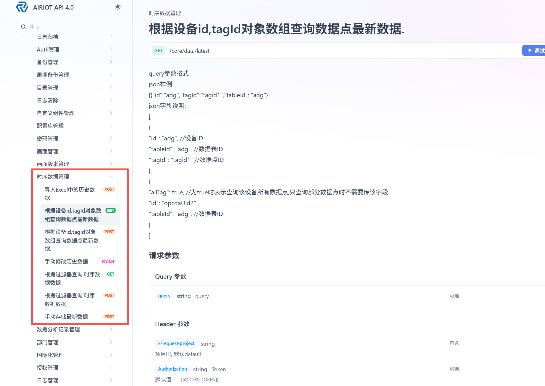

    需要在第三方软件上调用我们的接口获取数据表中数据点的数据,不是在我们平台上配置
    看一下这几个接口,可以获取数据点的数据
    https://airiot.apifox.cn/api-172107104
