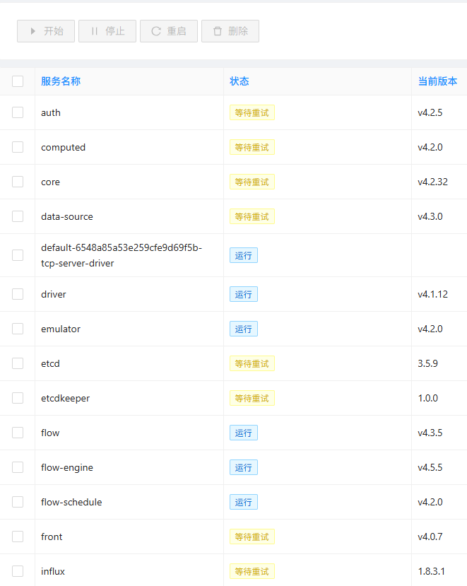

    一直运行良好的4.0 Windows平台,突然不能打开前台页面了。
    发现服务中AIR-PGSQL 没有启动;进入运维管理,好多服务也没启动。

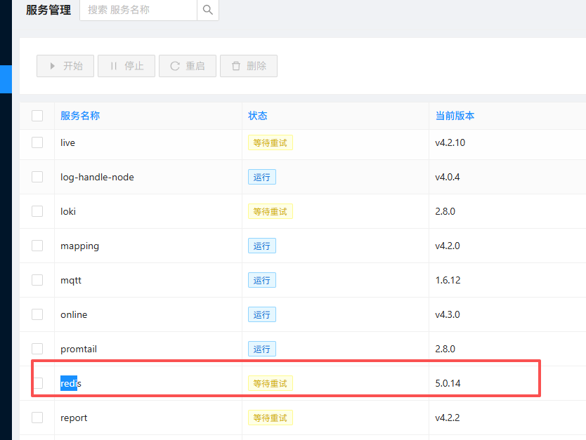

    看看air-redis有没有在运行中,再截图看一下core服务的日志
    看下磁盘空间和内存是不是不够了
    szj
    redis 没有运行。

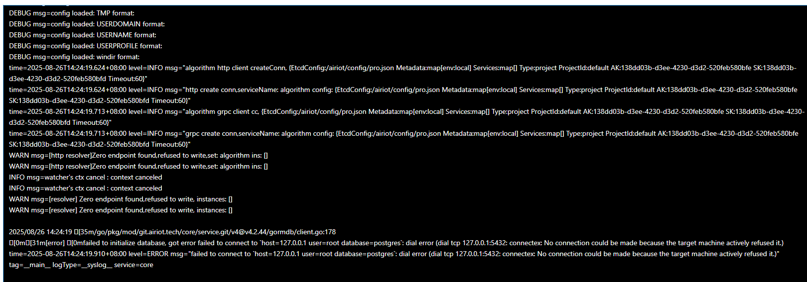

    core的日志:
    看postgres服务的日志,大概率是磁盘满了

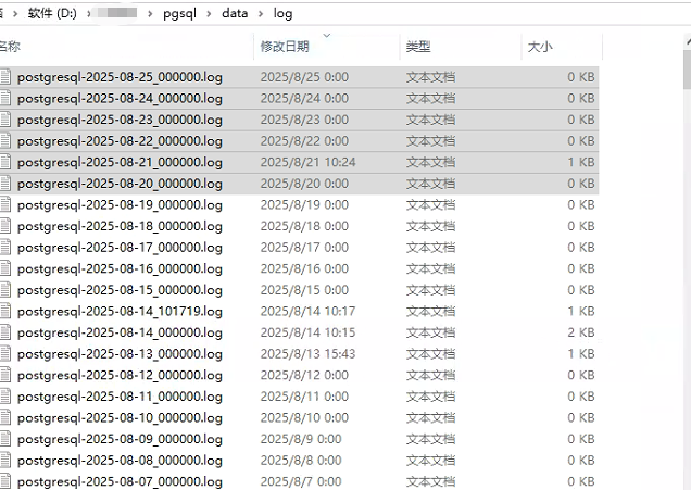

    磁盘没有满
    windows平台中 postgres 是单独的服务, 日志文件在 {平台安装目录}\airiot\db\postgres\pgdata\pg_log目录中
    szj
    是这些文件吗?
    szj
    以前的版本,目录结构,不一样?
