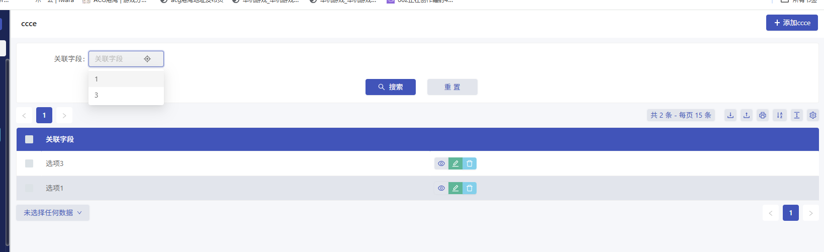

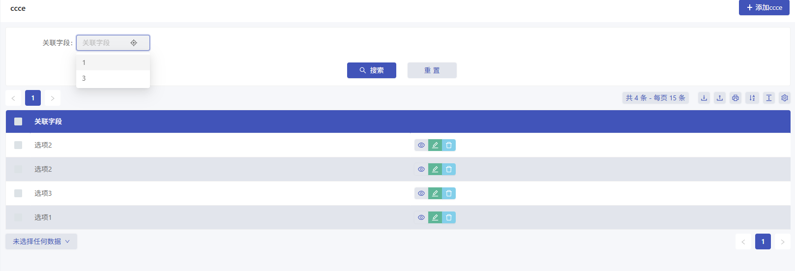

    你现在是表定义中限定了这个字段只能选择选项1和选项3,在查看这个表的时候过滤条件只有1,3不显示2 是对的吧,你的表记录中不存在2这选项的

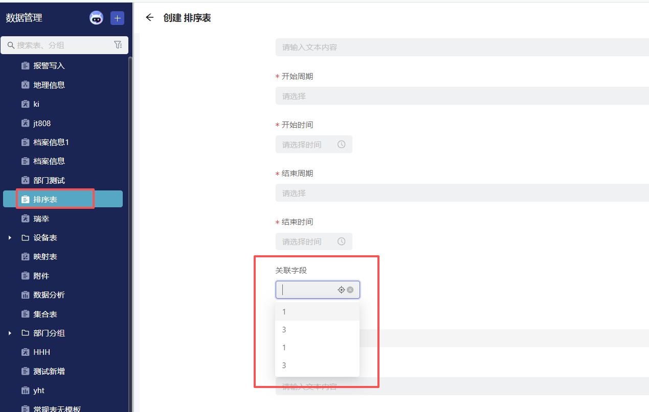

    我新添加记录时,关联这个选择器的显示正常只有选项1 和选项3了,选项2已经被过滤掉 选不到了,你的情况是 新添加记录是 还是可以选到选项2吗

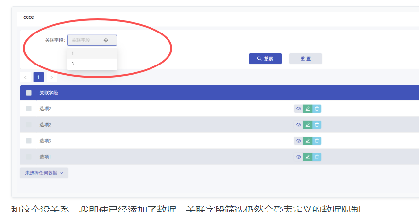

    @核桃酥 在 模块更新后,表定义的关联字段中的内置查询会在影响过滤器的筛选 中说:
    和这个没关系,我即使已经添加了数据,关联字段筛选仍然会受表定义的数据限制

    @智能人机 在 模块更新后,表定义的关联字段中的内置查询会在影响过滤器的筛选 中说:
    我这边实际使用情景是添加时候进行了筛选限制,避免之后新增的数据选到一些状态已经被修改后的以前的关联字段,但是数据查询时候需要通过过滤器检查所有的数据,以前是这样的可以做到的,更新后不行了。
    你是说之前这个关联字段这里是可以显示所有的选项?
    对的,原来是这样的,还是说之前的不是平台预想实现的效果?

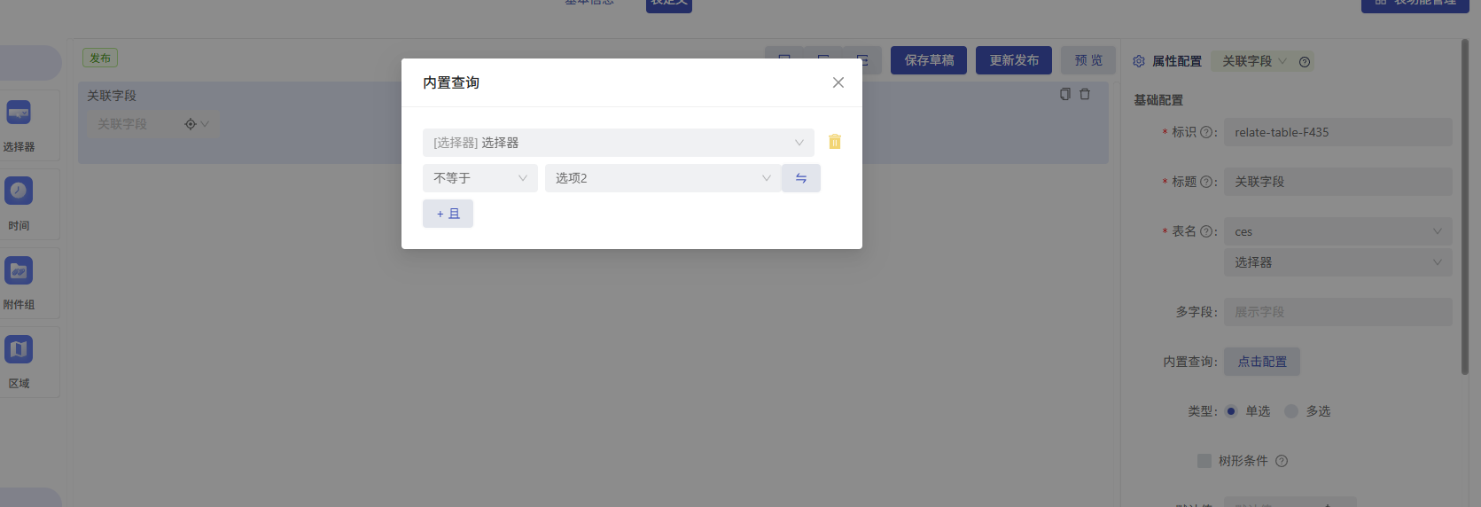

    看下你的这个关联字段 是怎么配置的
    E 1 条回复 最后回复
    看下你的这个关联字段 是怎么配置的
    什么意思?这个关联字段就是一个带有文本和选择器的表,并且内置查询设置为筛选选择器不等于选项2的数据,这个设置原本应该只作用于增加数据或者修改数据是,在这里进行选择的时候,现在也会作用在过滤器的筛选上了。上方的截图都有

    这个提bug了 逻辑上有问题
