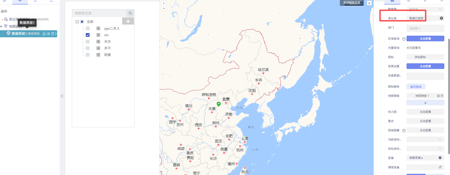

    你配置哪里呢,截图看一下你的配置

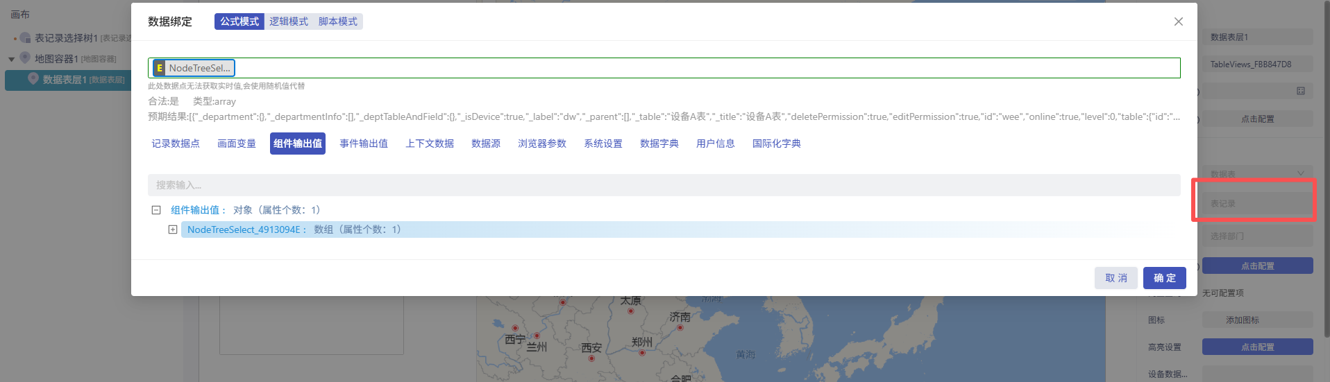

    yunmoo
    表记录需要绑定表记录选择树的输出值
    yunmoo
    image.png绑定了还是没有生效
    数据表层的绑定

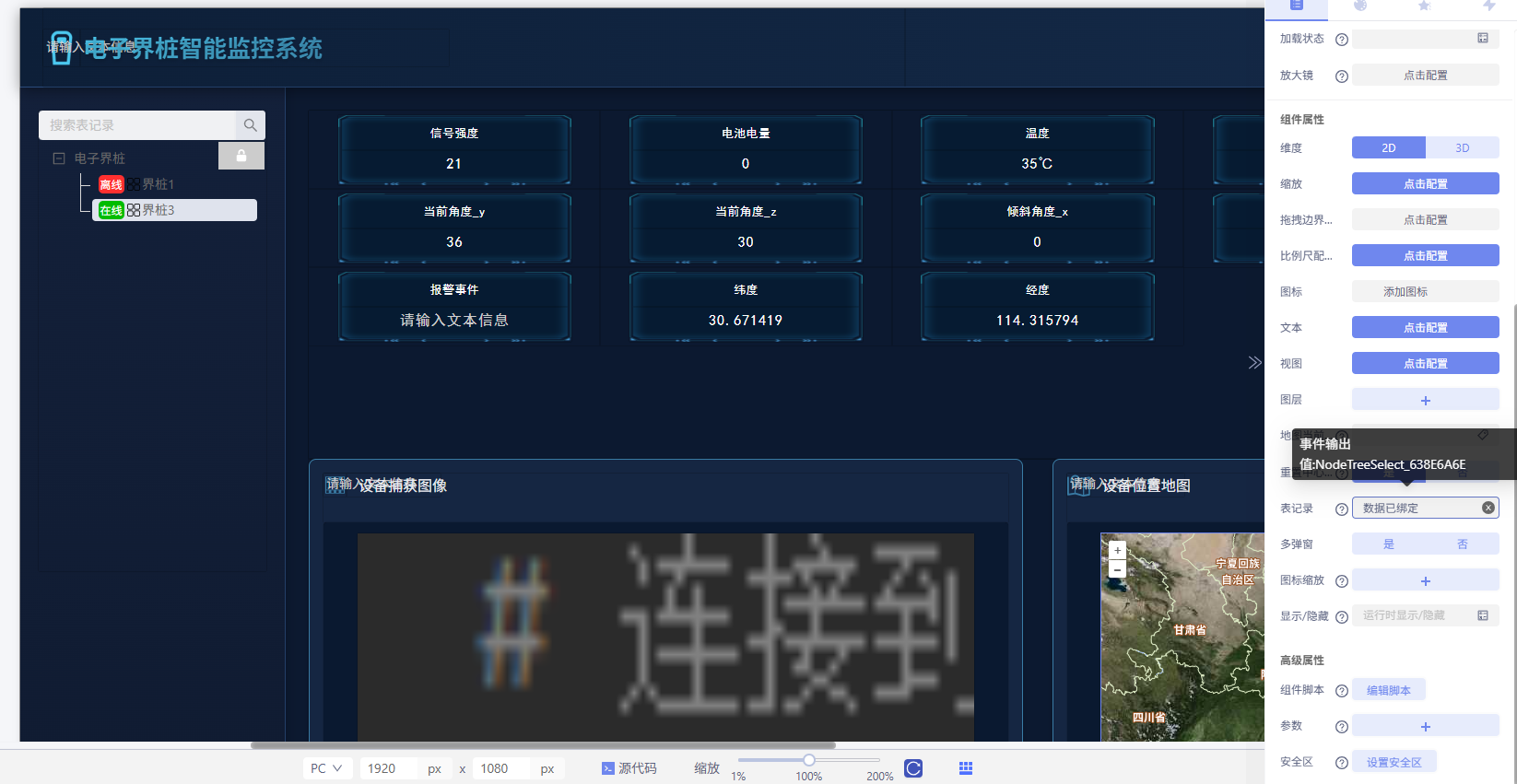

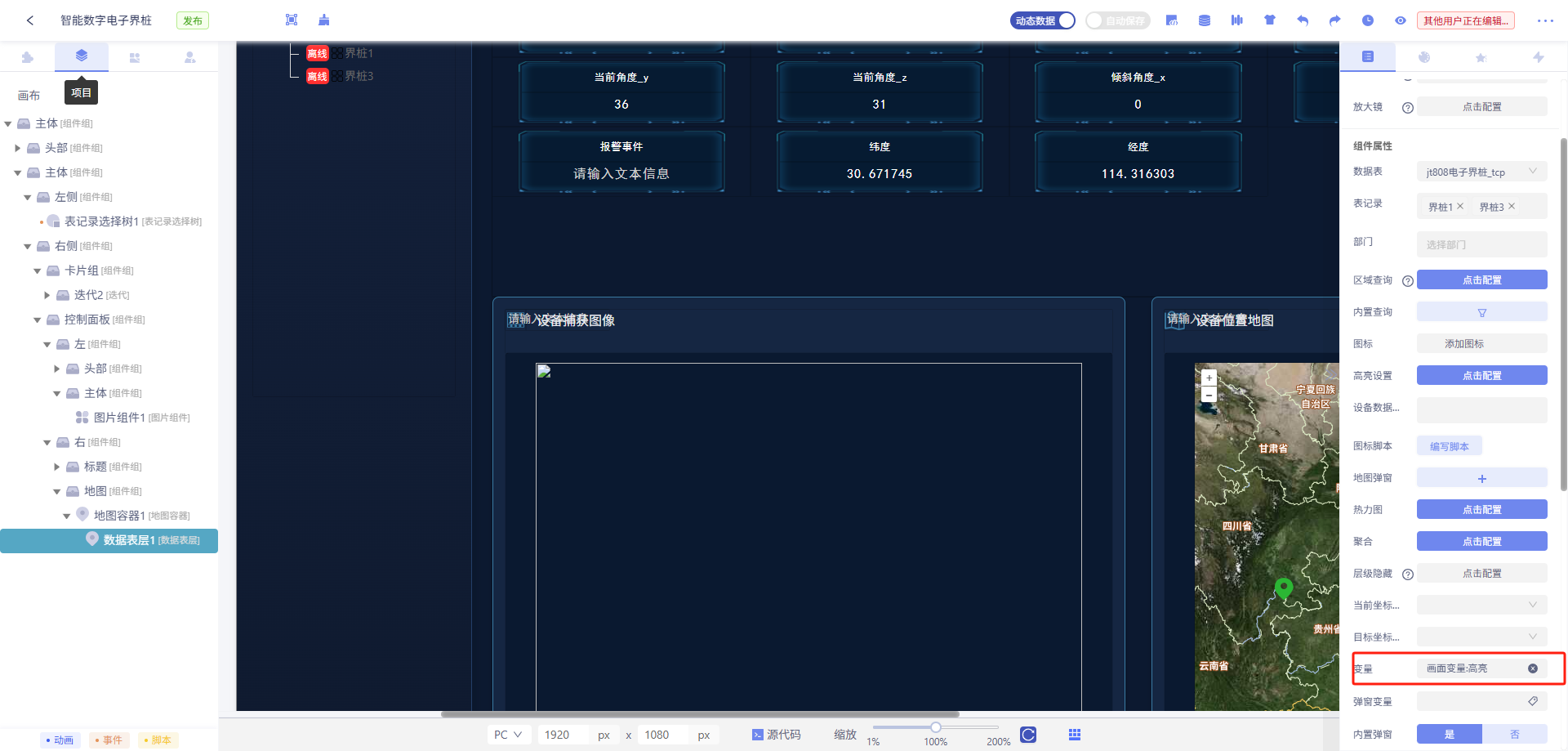

    yunmoo

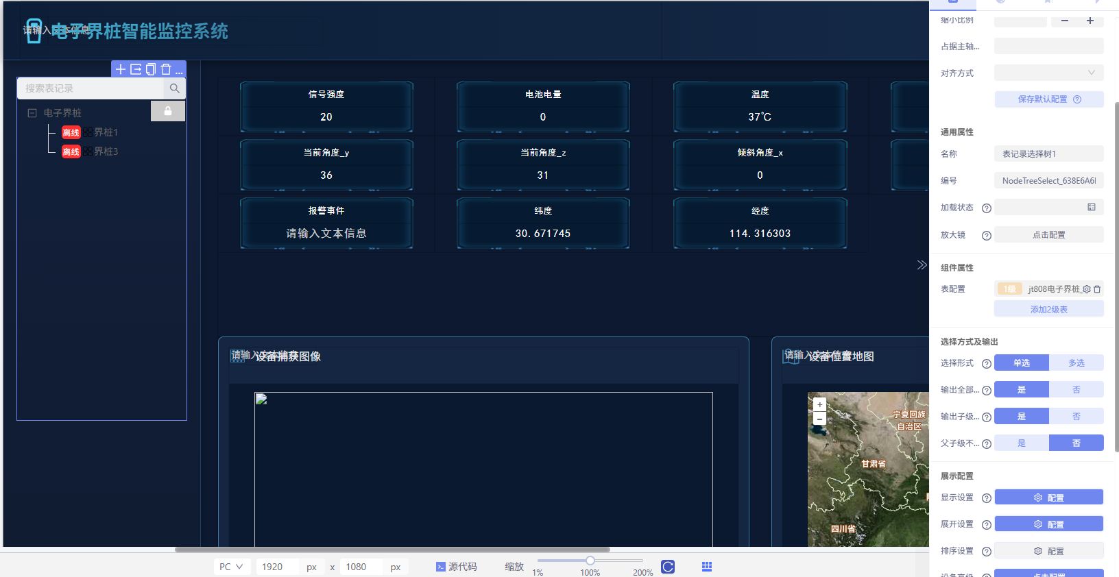

    image.png还是不行呢,这样的话其他设备也会出来
    编写 最后由 核桃酥 编辑

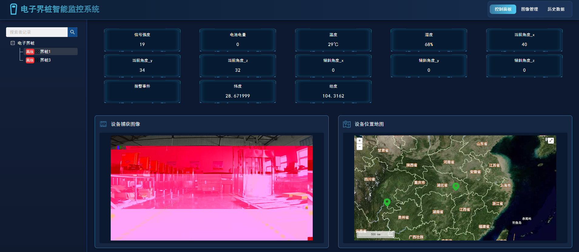

    你在前台预览的时候勾选 表记录选择树里面的设备,这个时候这个设备的坐标就会高亮
    yunmoo
    单选的不行吗?目前使用的是单选,也只能单选,因为还要显示图片和数据点

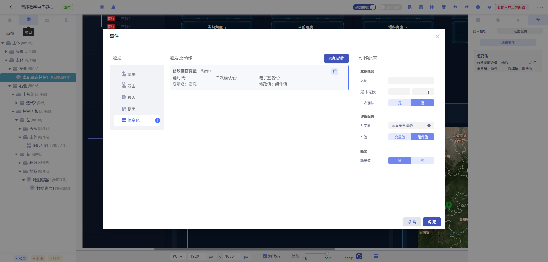

    你说的是表记录选择器单选吗?单选也可以,单选表记录选择绑定的时候需要在外层加一个[]

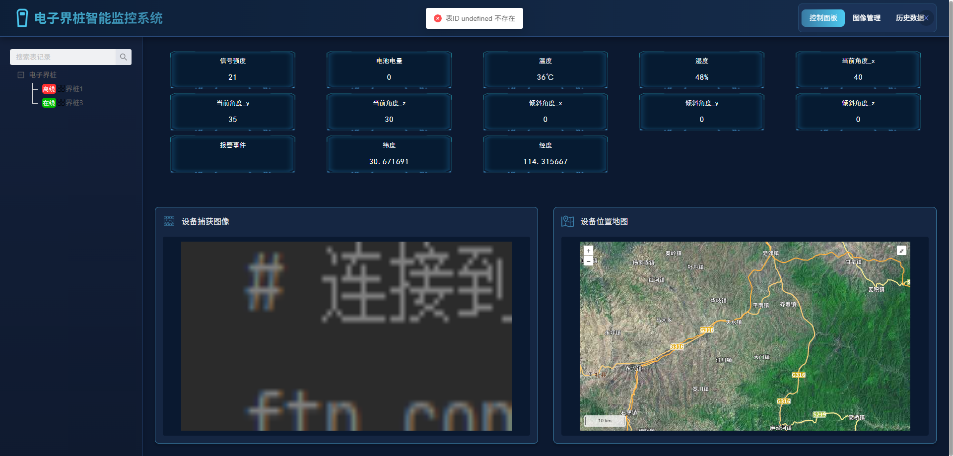

    yunmoo
    编写 最后由 yunmoo 编辑
    加了[],不生效,而且还会报错表ID undefined 不存在

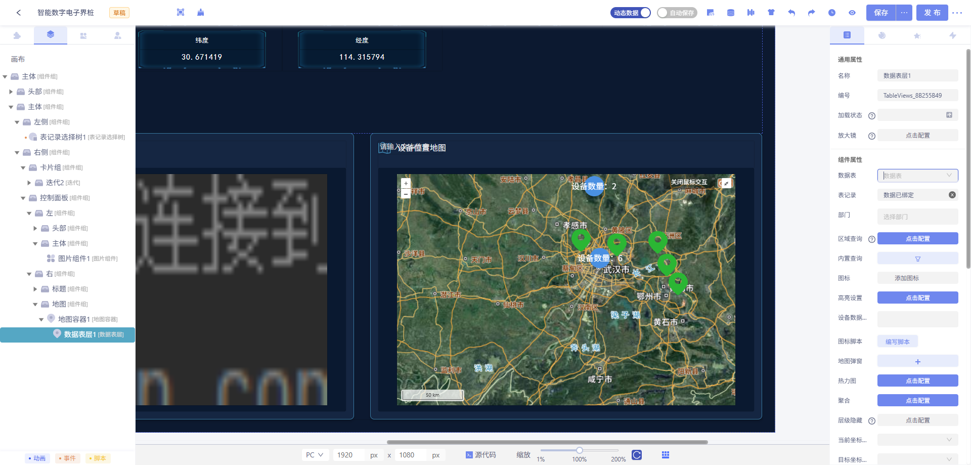

    yunmoo
    是不是哪个模块没有更新导致的
    gis模块和dashboard模块是什么版本?有外网地址吗,可以发一下

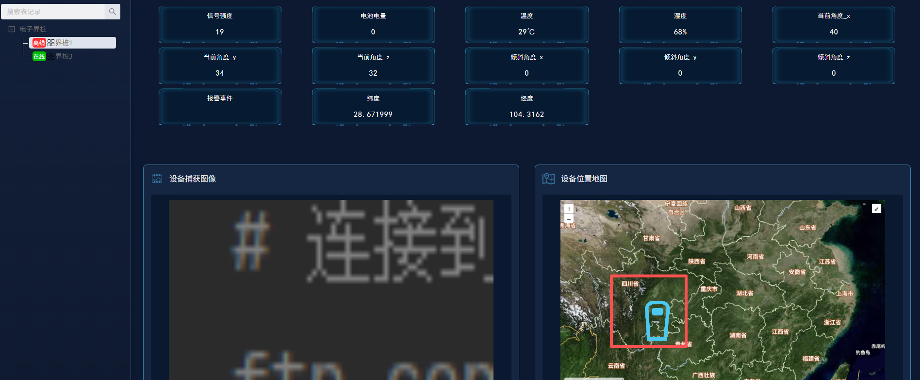

    编写 最后由 核桃酥 编辑
    可以了。高亮和聚合不能同时使用image.png可以了。高亮和聚合不能同时使用
