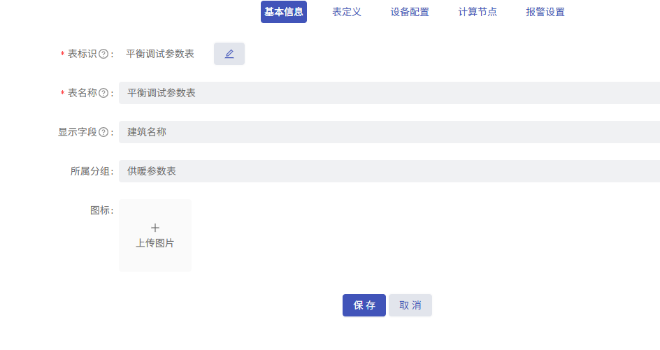

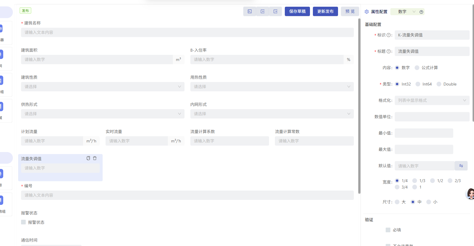

    这是我建立的表,以及表定义
    该流量失调值通过计算节点绑定字段后实时更新数据,并且能够查询到历史数据

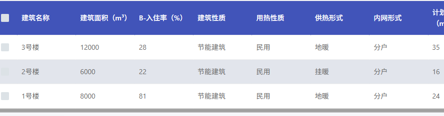

    现存储了三条设备数据

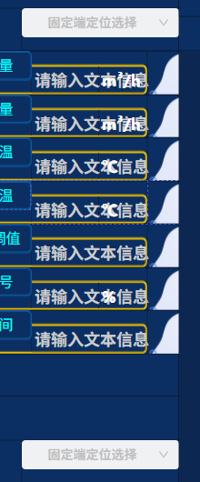

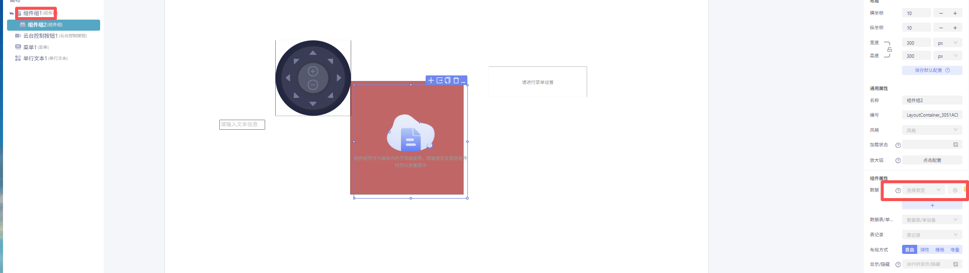

    我在可视化界面内,有两个组件,分别用表选择器选择其中两组数据,并展示相应的内容

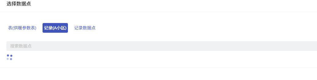

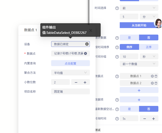

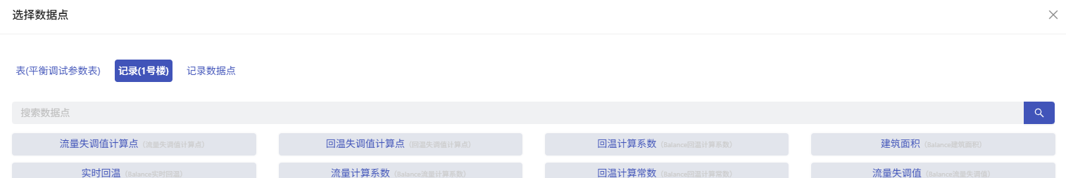

    在数据源的历史数据中,设备绑定了该组件输出值,但是在数据点选项中,经常不会出现我选择的表的选项,偶尔会正常,但经常不正常

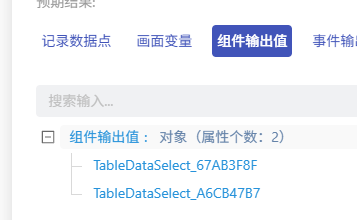

    绑定第二个组件输出值时,就又出现该问题,这个标是很早之前建立的,且表和模板都已经删除了
    是不是因为缓存之类的没有清理干净,项目代码更新不过来?有什么方法避免这个问题吗,经常重新设置好多遍,然后莫名其妙就好了
    建议你在上层组件组选择表,然后在下层需要用的组件组中配置数据源
