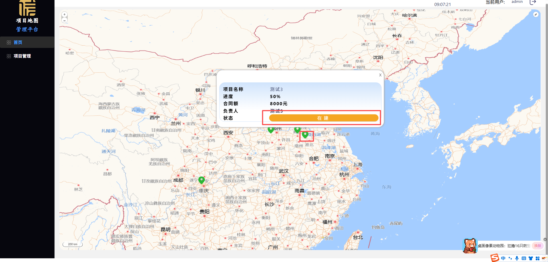

  3. 系统是否支持根据地图数据点位的不同状态,渲染不同颜色的图标
  • R 离线
    R 离线
    Ricardo1209
    可以看一下文档这里,这个地方可以设置https://docs.airiot.cn/user-manual/%E5%8F%AF%E8%A7%86%E5%8C%96/%E7%94%BB%E9%9D%A2%E7%AE%A1%E7%90%86/GIS%E7%BB%84%E4%BB%B6

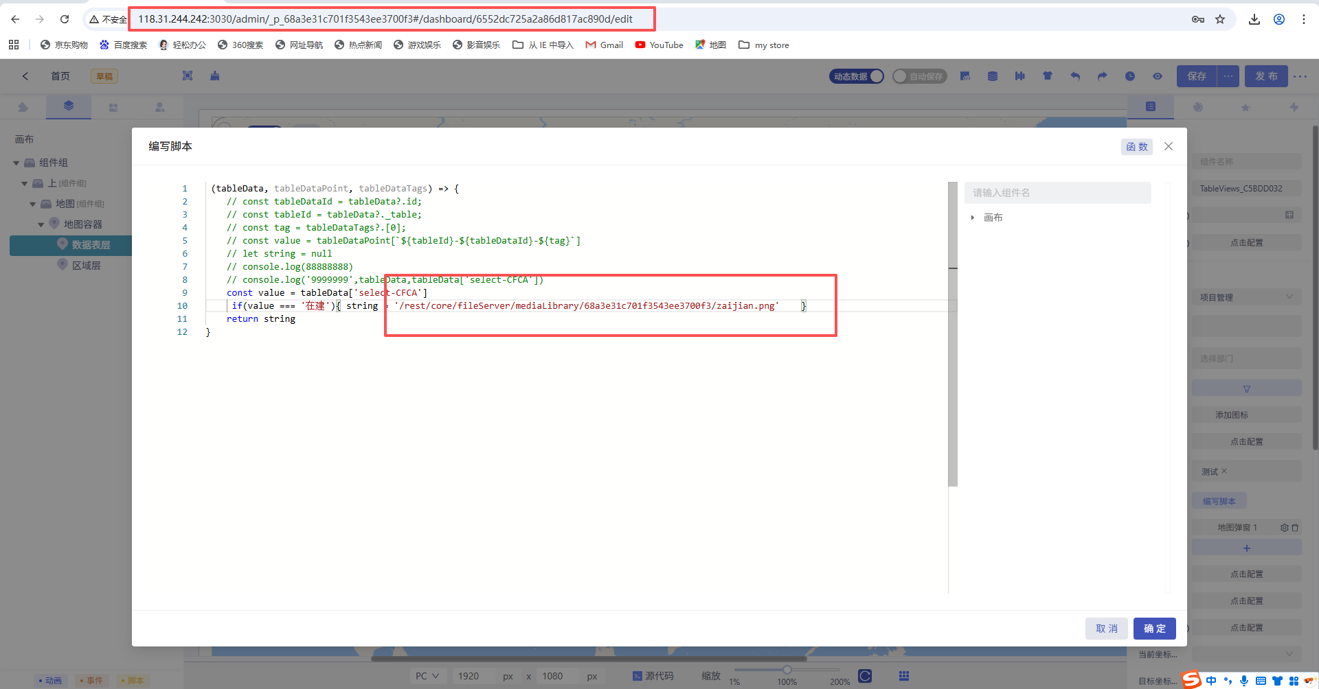

    @核桃酥 这个图标的图片地址,可以把图标上传到本地媒体库吗。可以的话,地址格式怎么写
    编写 最后由 核桃酥 编辑
    可以,格式类似这种/rest/core/fileServer/mediaLibrary/6540675a07affd67da8b841a/aaa.jpg
    ps:6540675a07affd67da8b841a是项目id aaa.jpg 是图片名

    4f8920f9-eef0-4455-b1e3-39a61db2a49c.png这个图标脚本的函数,怎么不执行呢?我想看一下里边几个参数的值是什么
    你绑定数据点了吗?在预览看打印的时候数据点上数了吗?

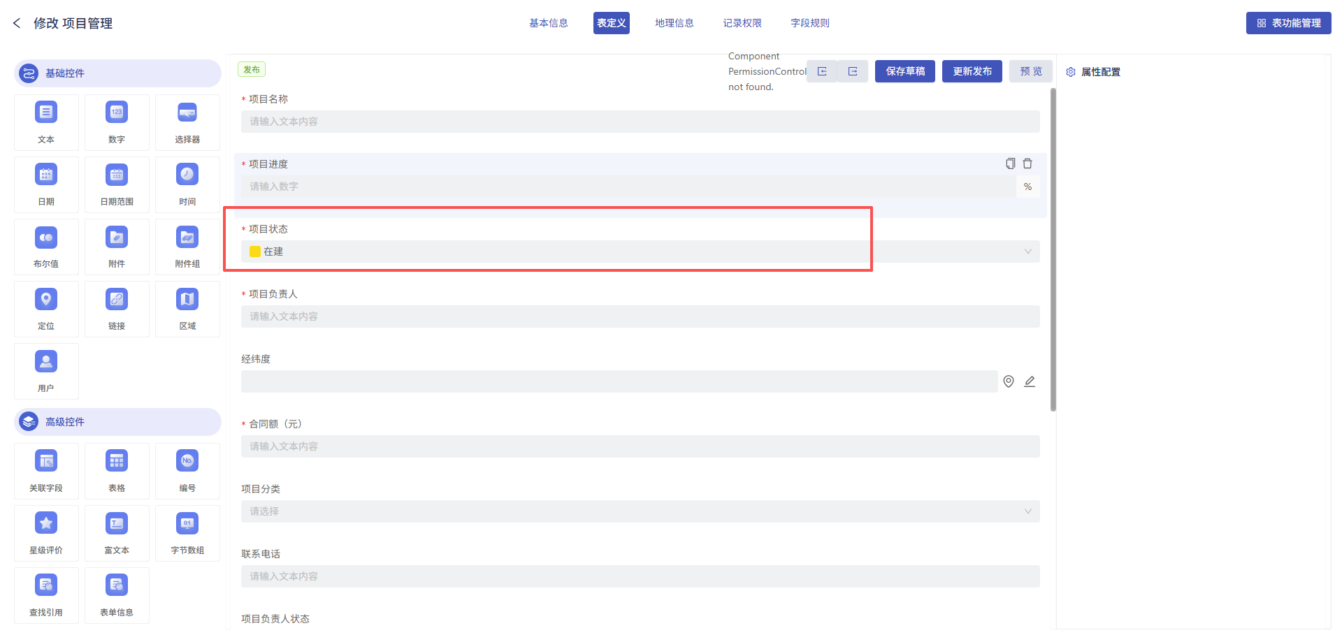

    d1a200224bc1affb497fe40c48b069f1.png根据自己添加的状态属性去渲染不同的图标
    可以是属性状态,但是你需要在上面哪个配置选择一个数据点,每次进入页面之后都会走这段代码

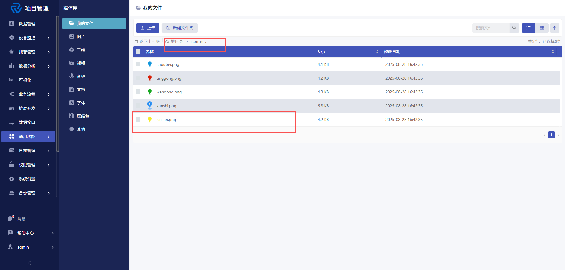

    Ricardo1209
    @核桃酥

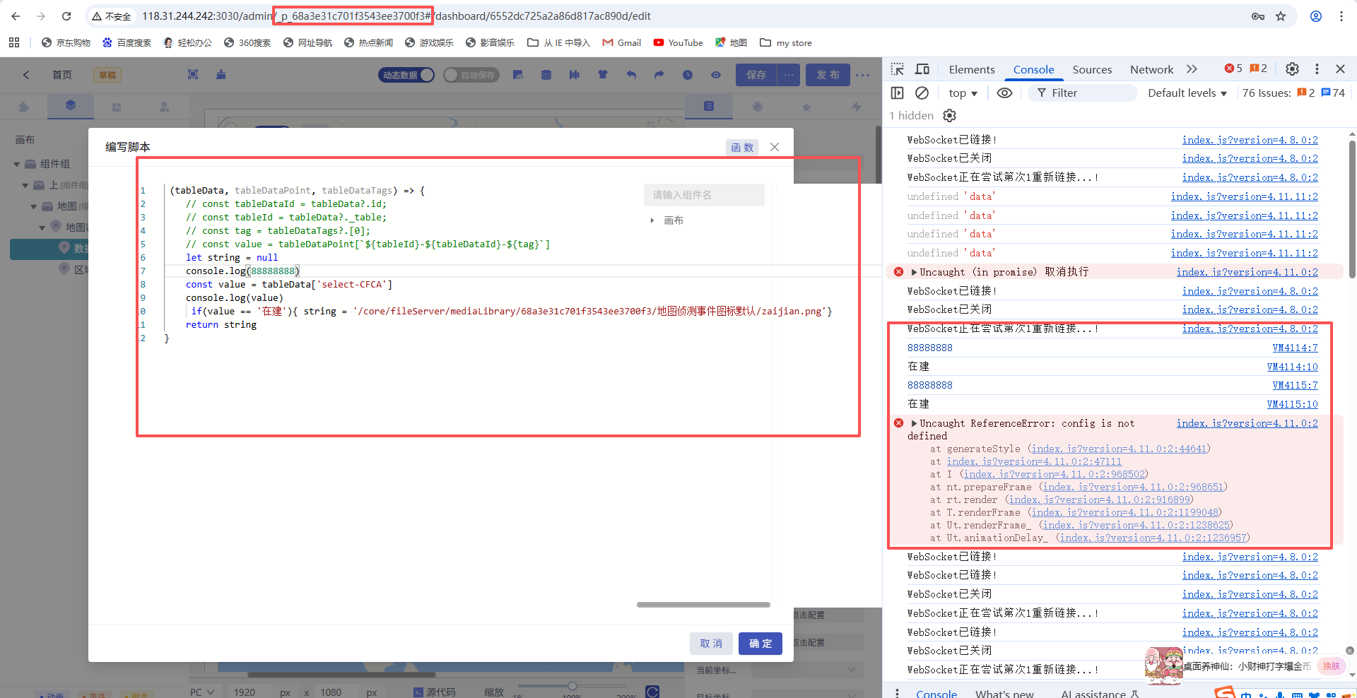

    c08bd84b-7a98-40f8-afb7-11f7e913bac7.png项目id是这个吗
  • R 离线
    R 离线
    Ricardo1209

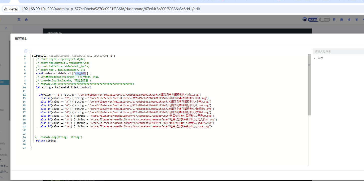

    @核桃酥
    上边是我图片的媒体库的地址以及图片代码,渲染不出来,图片地址不对,麻烦看一下是哪里需要修改?
