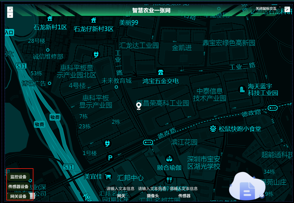

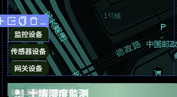

如果我想通过点击不同类型按钮,来区别特定的显示地图中的设备点位,什么方式实现好
你可以加三个数据表层,通过这三个按钮可以修改画面变量,控制数据表层的显示和隐藏

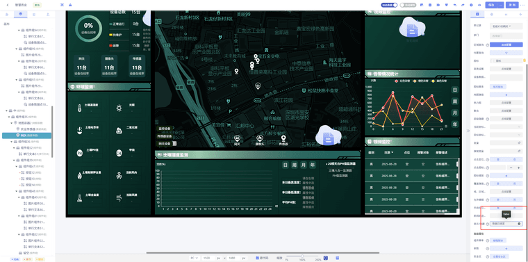

@核桃酥 为什么我别的组件填入false,可以隐藏,这个数据表层却没有

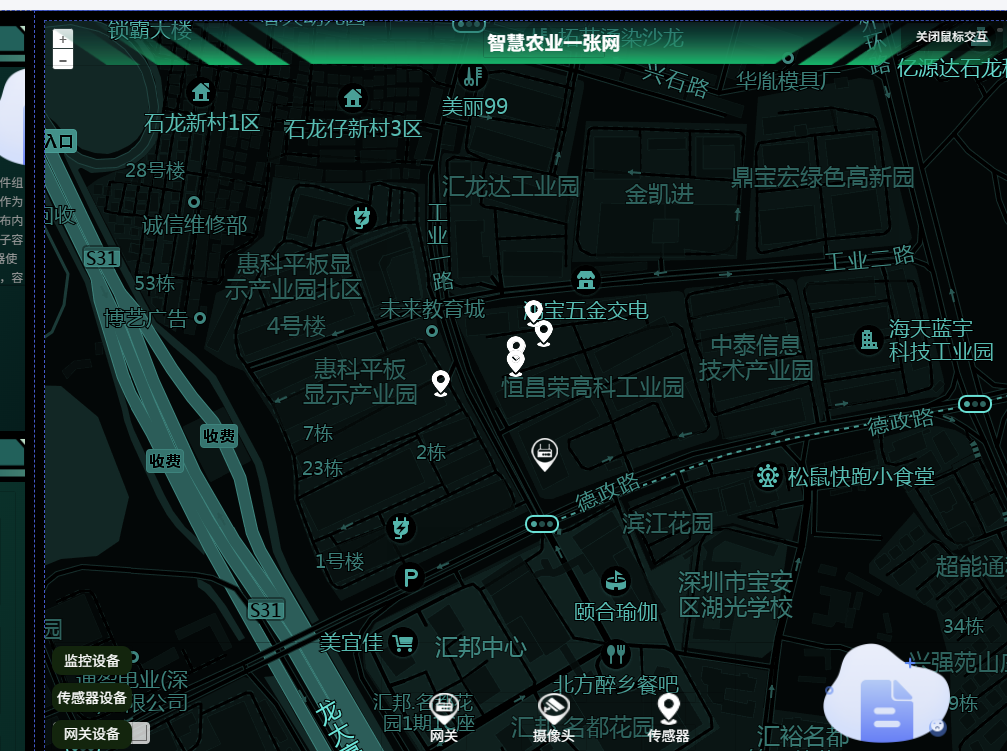

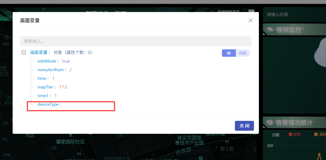

@核桃酥 我试了一下,初始时有效,但我期望的时根据按钮的点击后的变量的变化来实现 自动显示或隐藏,这个显示或隐藏好像只在初始时调用一次且很快,快过按钮的点击事件

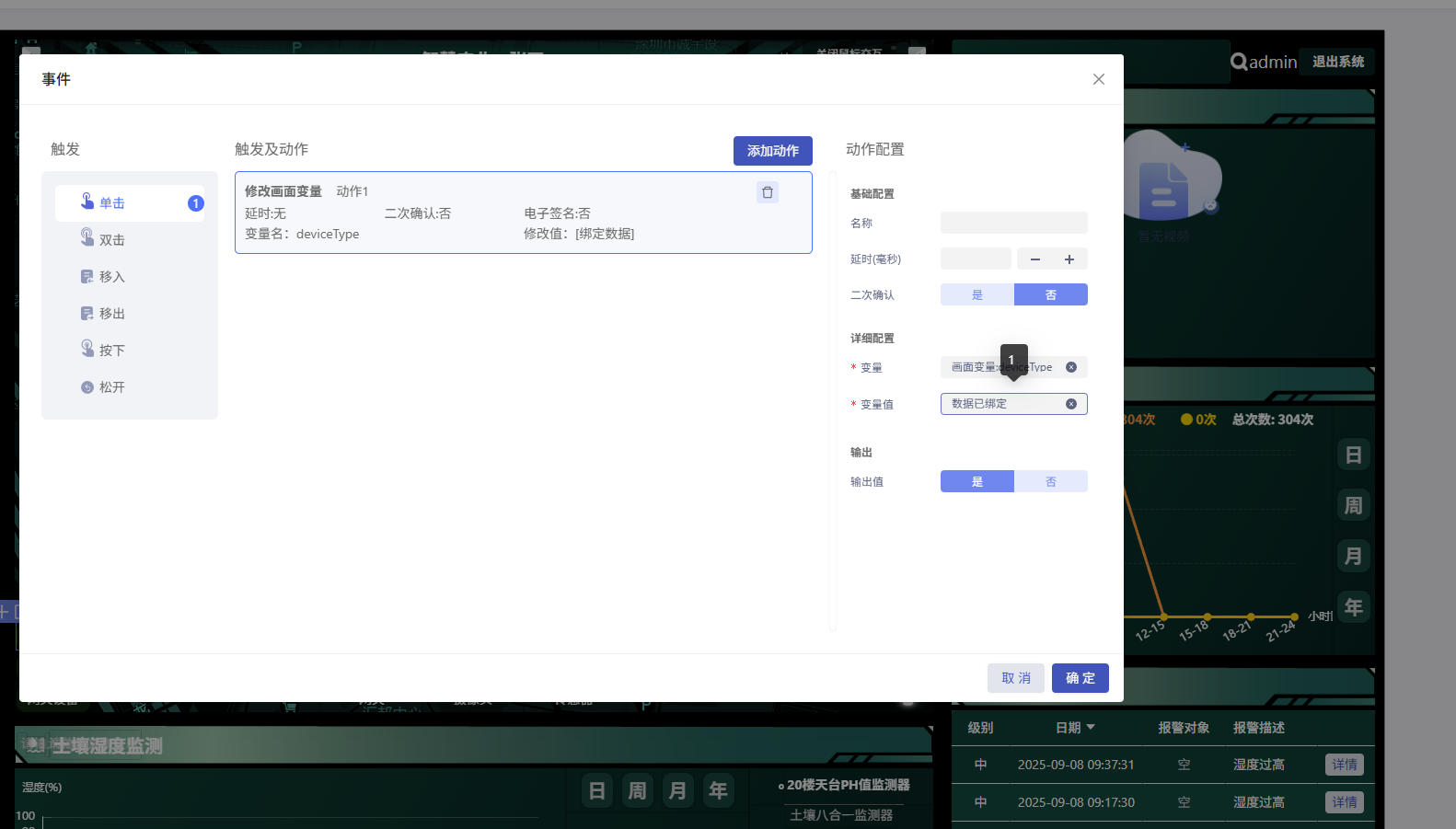

这个就是一直有效的啊,你显示隐藏绑定的是什么变量,按钮事件是怎么配置的,截图看看呢

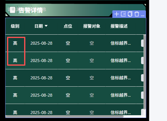

还有我这个警告表的级别能换成自定义的图标吗,这样会更显眼点
1.地图的问题你请一下浏览器缓存也有吗?如果有的话发一下地址看看2.报警视图这个你可以通过列里面的渲染脚本通过脚本进行处理
@核桃酥 以下三个按钮分别对应变量值1,2,3 ,结果地图中的图标并没有消失,只有在画面变量中默认初始值就能消失
