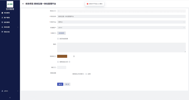

  3. 修改授权提示,授权中不包含 AI 模块
修改授权提示,授权中不包含 AI 模块

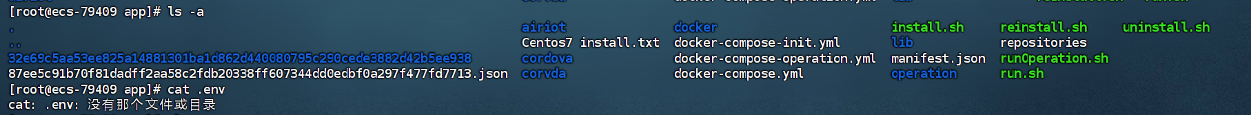

    1e5c34e9-cde3-40d5-801f-c6d442136d62-image.png 查看数据库密码,发现没有.env文件

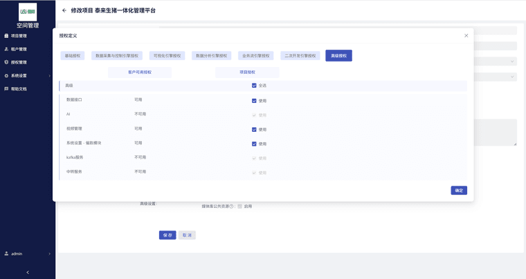

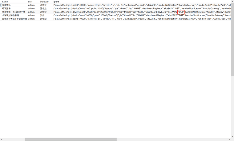

    image.png把这些删掉就可以了哇
    您那个是报AI的错误,所以应该删掉AI的
