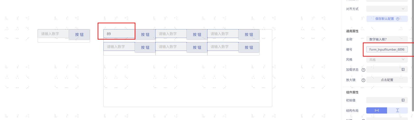

    目的:在迭代容器中修改表数据

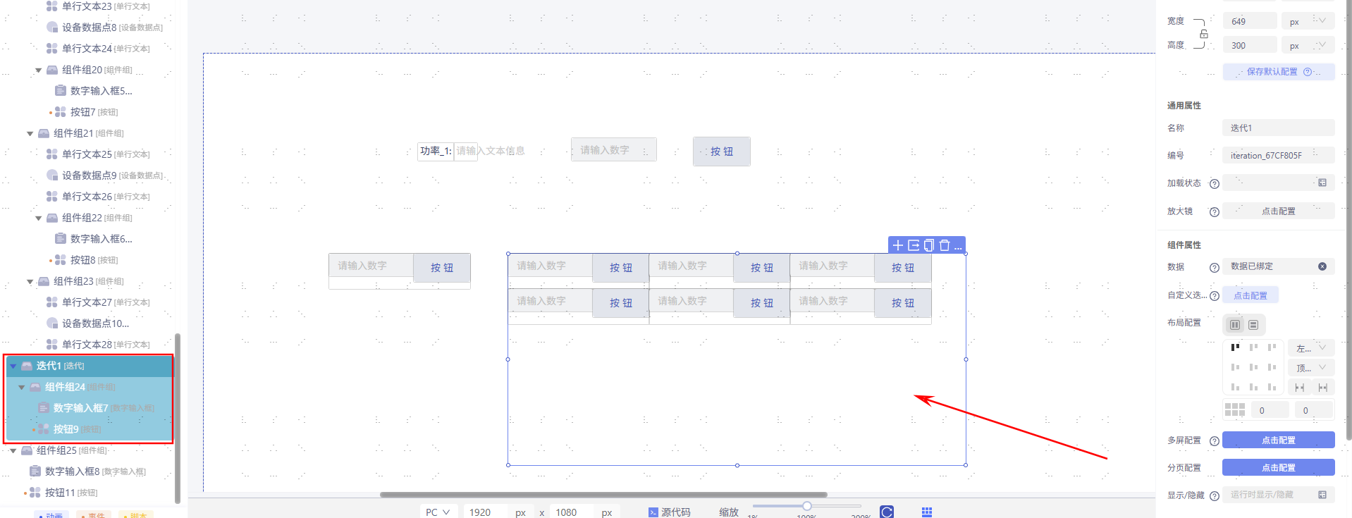

    画面搭建:

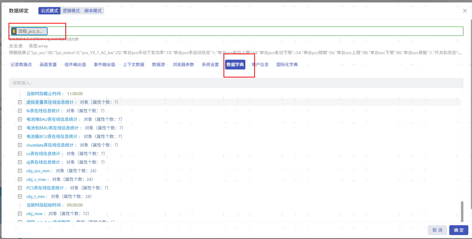

    迭代容器绑定数据是字典变量,字典变量是由流程处理后得出的:

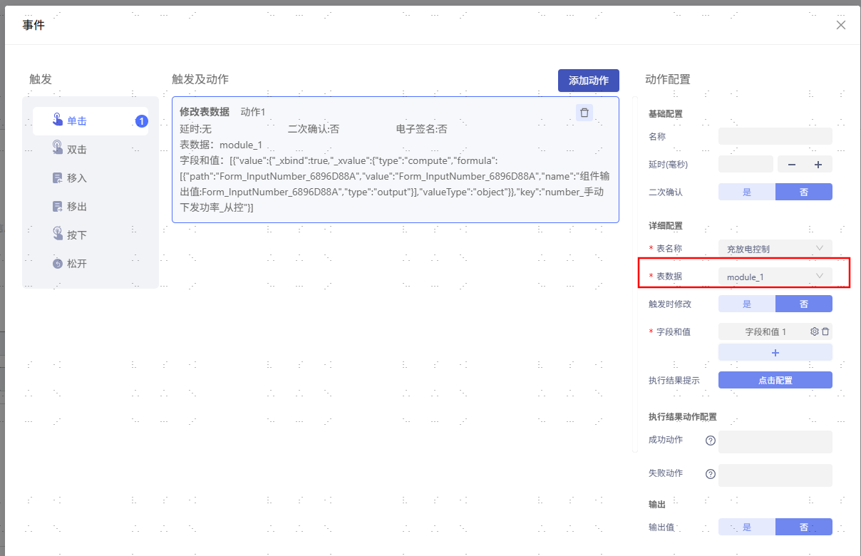

    按钮配置:
    自建表:
    迭代组件内控件不支持更改表数据,还是我的配置有问题?

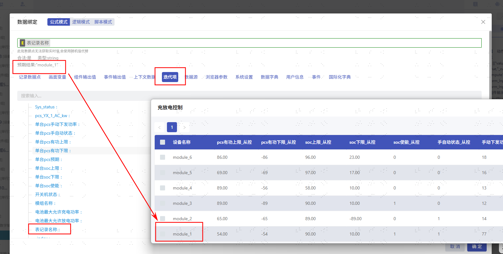

    按钮事件你修改的表数据绑定的是什么
    Sunny
    是迭代项里的内容,对应着表记录名称
    Sunny
    因为如果按照下图配置,所有的按钮就只能修改第一台设备的数据,所以把表记录名称添加到迭代项里了:

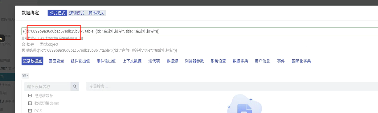

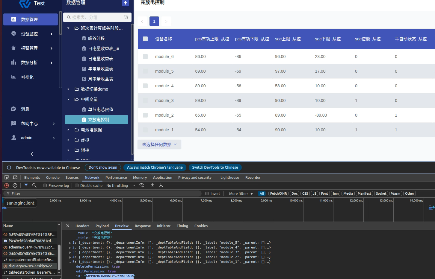

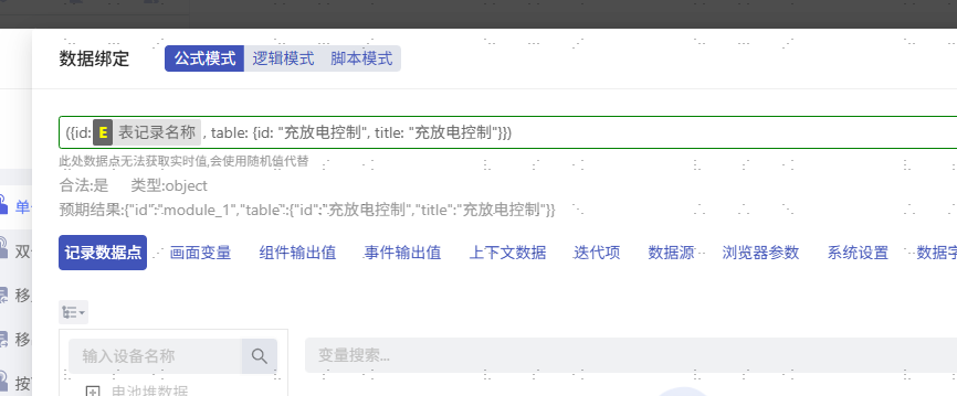

    表记录不是字符串是有特定结构的,你可以看看直接选表记录是否可以成功,如果可以需要修改一下你这个地方的格式,可以参考下这种
    Sunny

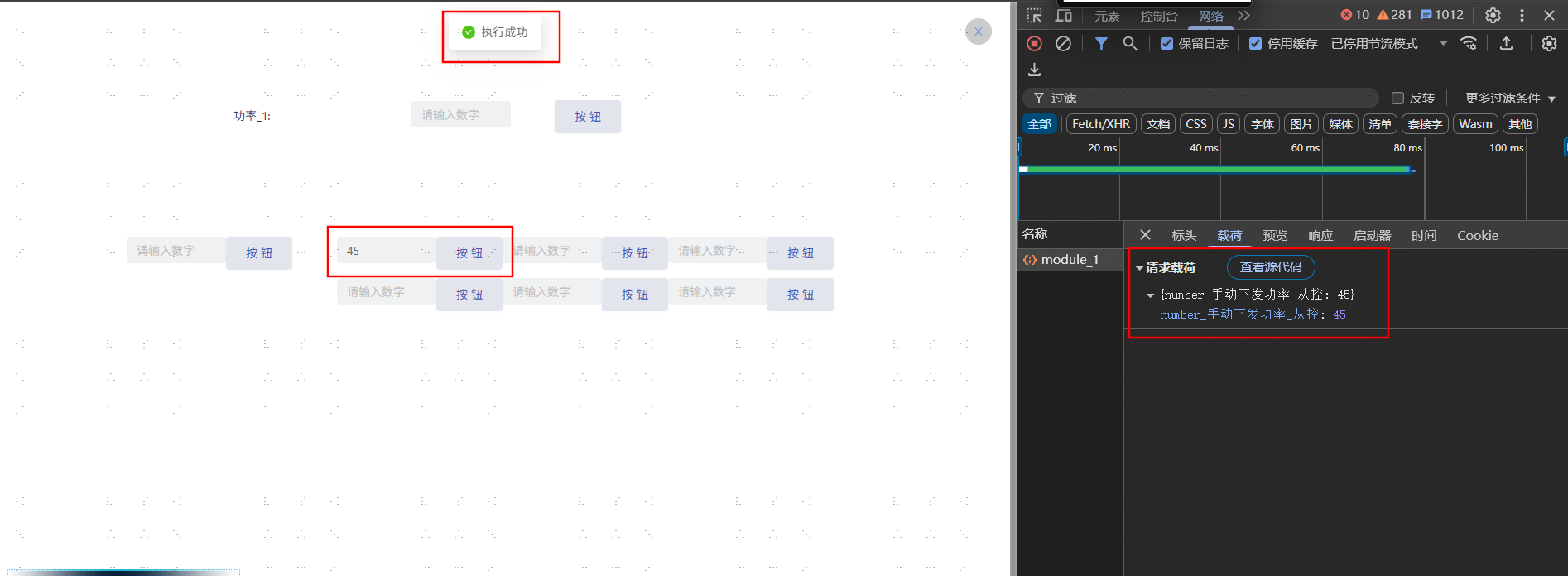

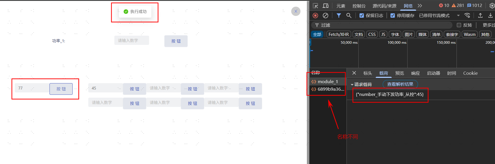

    现在是按照这种格式写的:

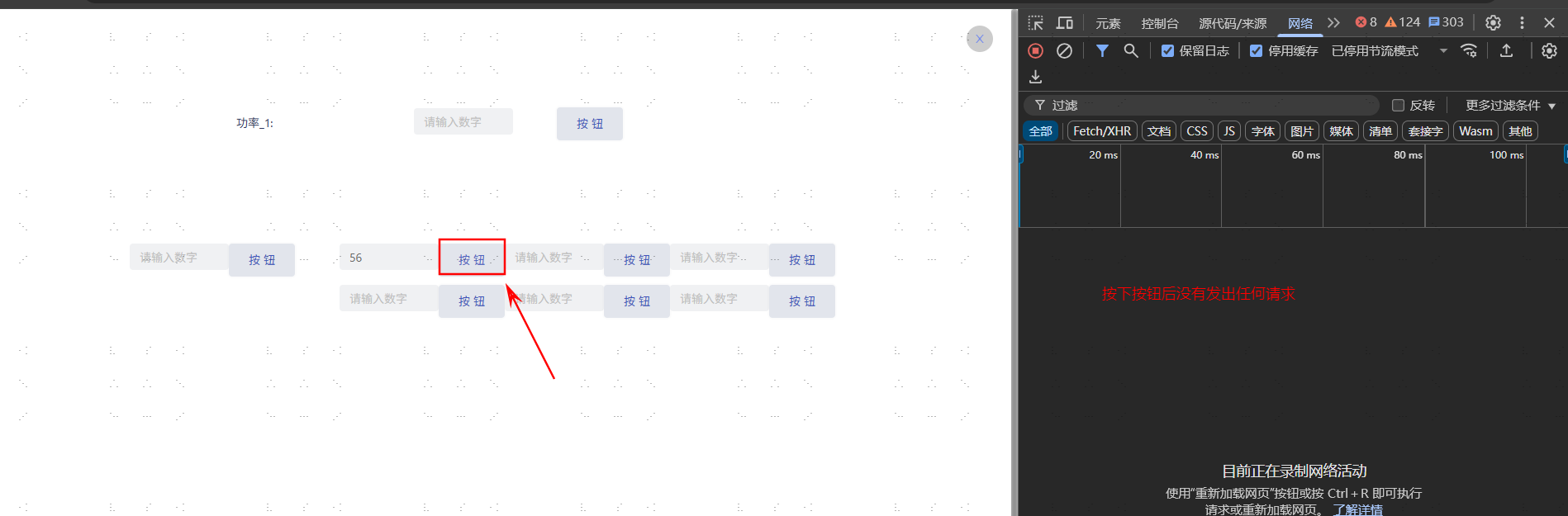

    执行的时候显示执行成功:

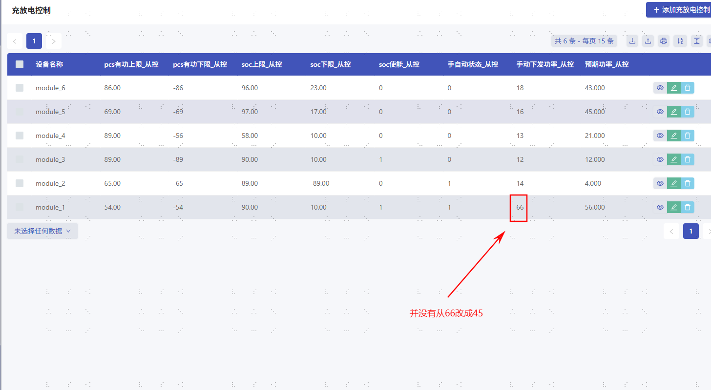

    但是并未成功改变表数据:

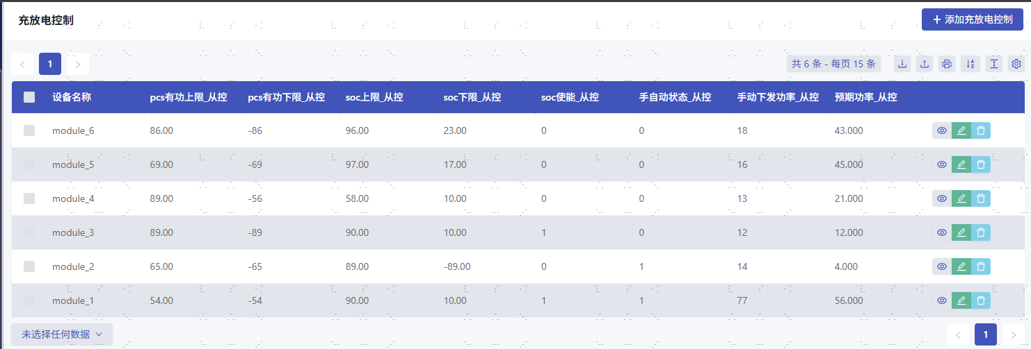

    非迭代容器内的按钮下发,可以改变成功表数据,如图:

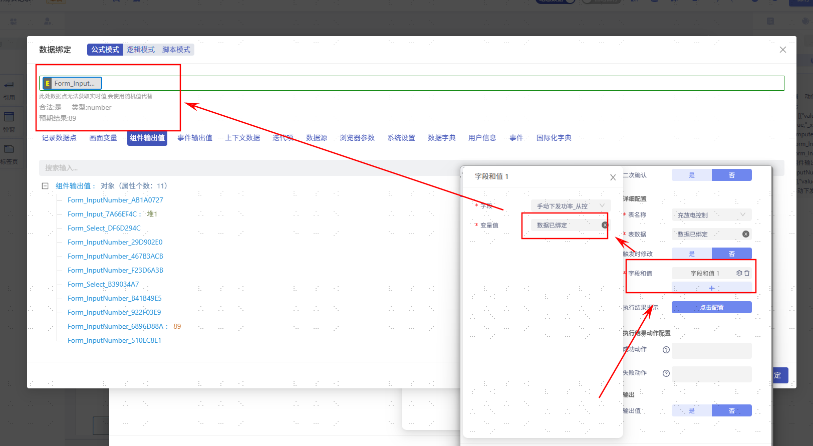

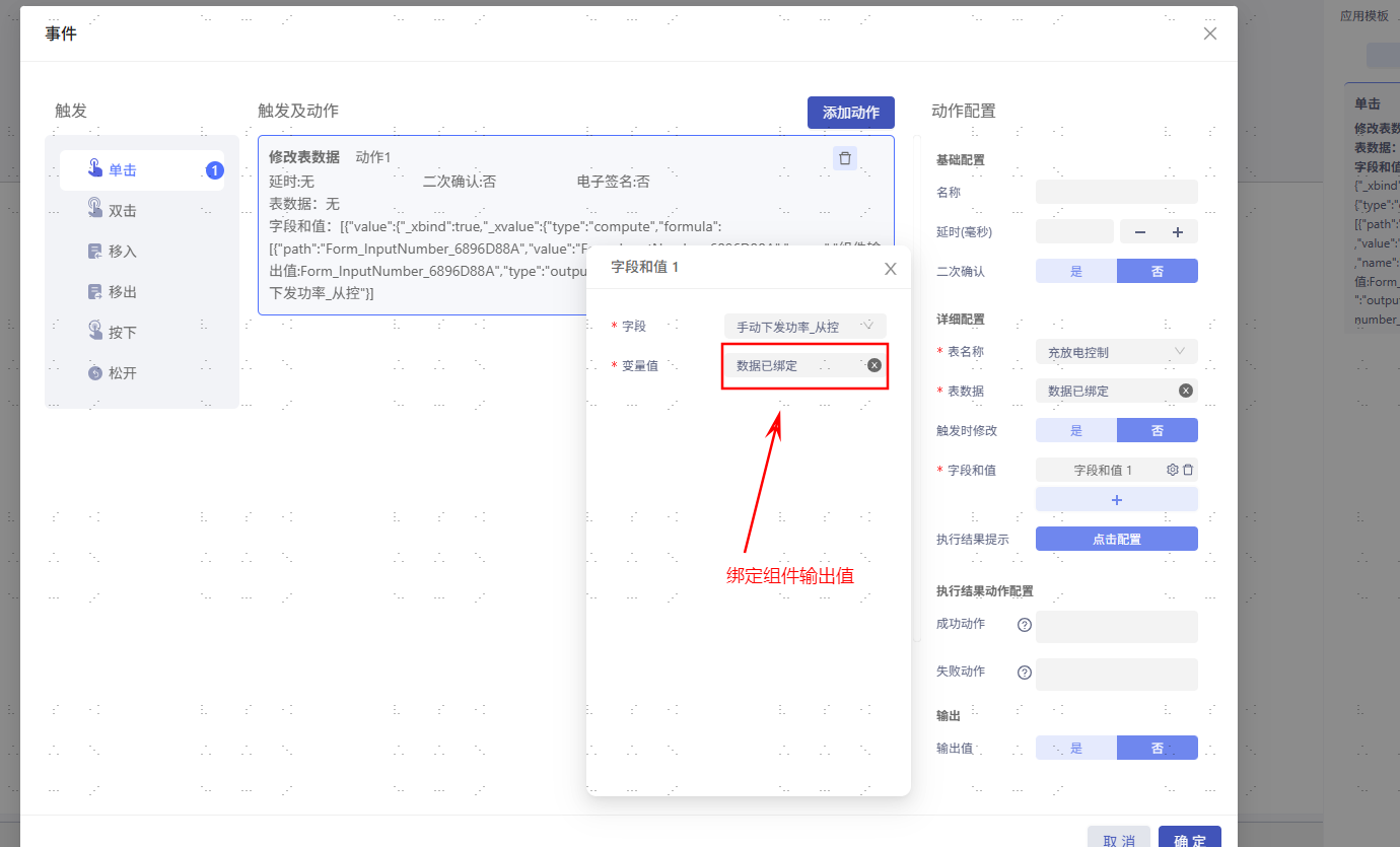

    你写入值是怎么绑定的截图看一下
    Sunny
    绑的是组件输出值:
