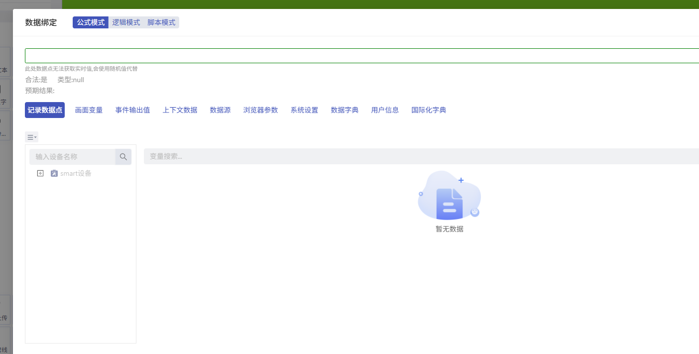

    添加好数据表和可定义字段后,并且人工填入了一条数据,为什么可视化内画面里,显示和编辑数据的时候,在数据绑定的记录数据点内没有该表的信息选项,数据表添加设备表后就可以,是不是添加数据表的时候,必须填写选择某个功能?
    您用的是数据表表单组件吗,可以截图看一下是如何绑定的吗?

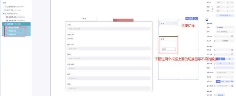

    我在页面上想把某个数据表内的数据显示出来,没有这个选项
    可以在单行文本这类的组件上一层加一个组件组,在组件组上选择您的这张表,然后再绑定的时候就可以拿到这张表内的字段内容了

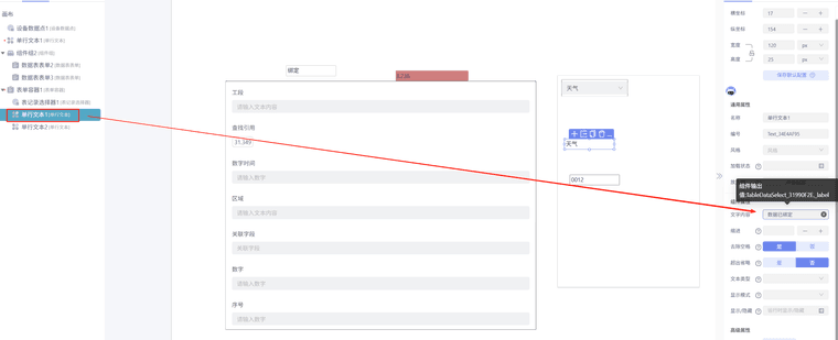

    chinaxuezx
    把数据表第一个字段作为选项(且不会重复),组件内的画面里有多个显示和修改的参数为对应第一个字段后续的数据点,如何通过按钮,选择器和菜单更改首个字段的选择,让组件内的画面根据前面的选项更新相应的数据显示
    这个画面需要您自己搭建,比如用一个表记录选择器(展示的是数据表中的所有记录的某个名称这类的字段,可以通过选择来切换不同的表记录)
    再用几个单行文本组件,绑定这个表记录选择器的组件输出值

    chinaxuezx

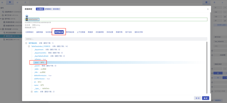

    上方的表选择器选择了对应的表记录后,下方的两个显示框智能显示ID,表名称之类的基本信息,但是表内其他的数据如何选定?
    如果需要一些其他自定义的字段,可以用表数据的数据源,通过绑定表记录选择器的组件输出值,查出这一条表记录,将这条表记录的全部信息查出来之后,在组件上绑定

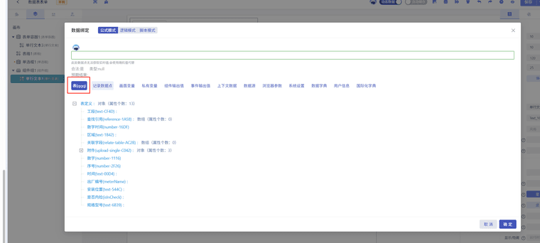

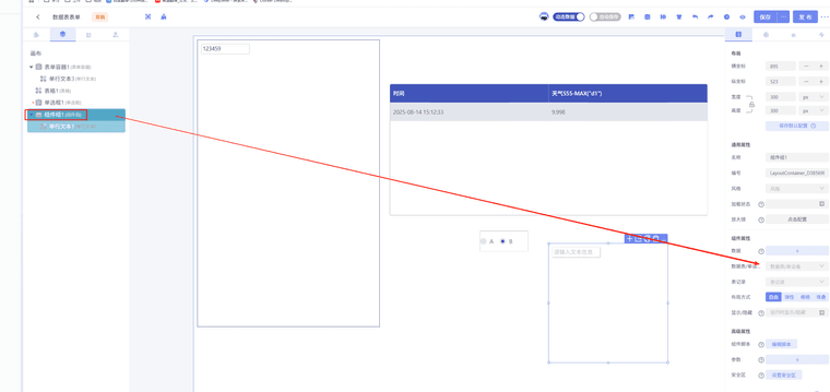

    chinaxuezx

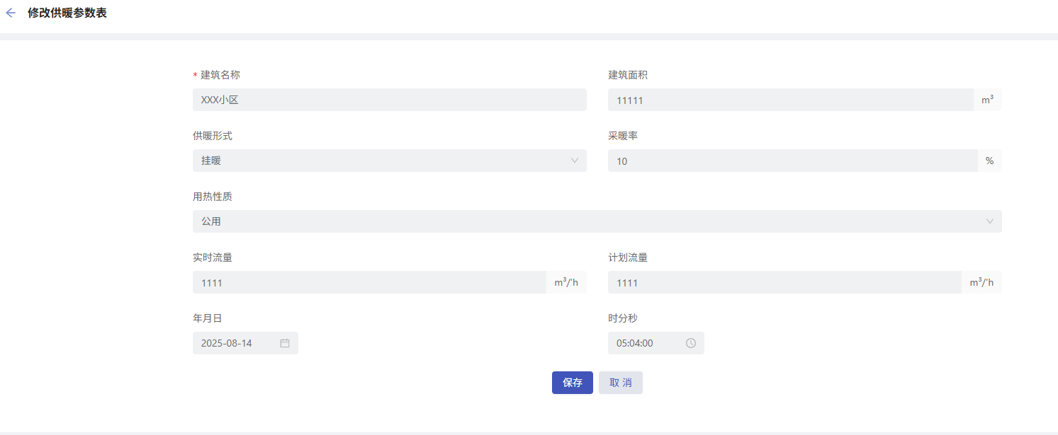

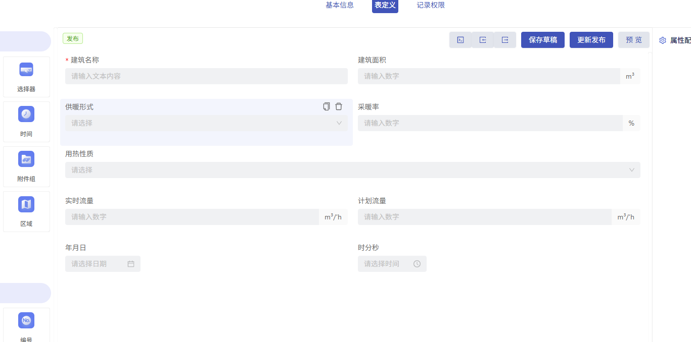

    我用组件组绑定了数据表记录,表记录 绑定了组件组内的表记录选择器的 组件输出,这样实现了组件组内文本和状态对表内各标识的数据输出绑定,达到了这个目的。如何把 数值输出 显示加上 表定义内设置好了的数值单位
    如果不是数据点,只是添加在表定义中某个数值字段的单位的话,画面里面是获取不到表定义上的单位的,获取组件输出值只能获取到字段内的数值。
    目前【设备数据点】组件可以获取到数据点的值以及数据点配置的单位
