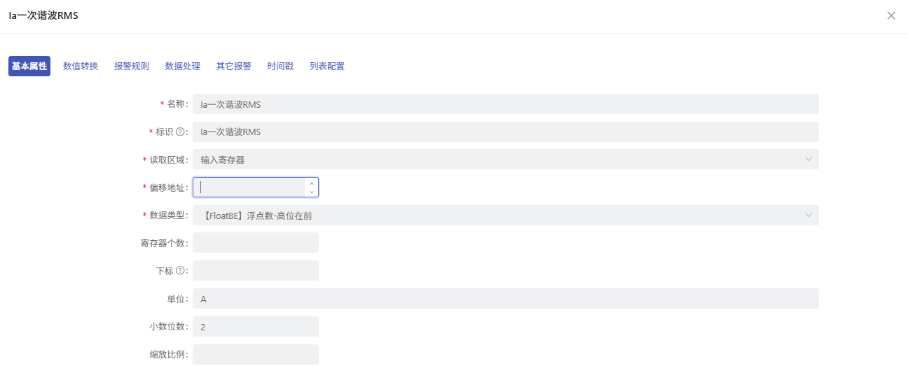

  3. 偏移地址写不上去英文,例如写9B00,直接变成9,怎么解决?

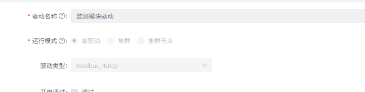

    是modbus_rtutcp驱动,需要更新哪个模块吗?还是驱动本身不支持

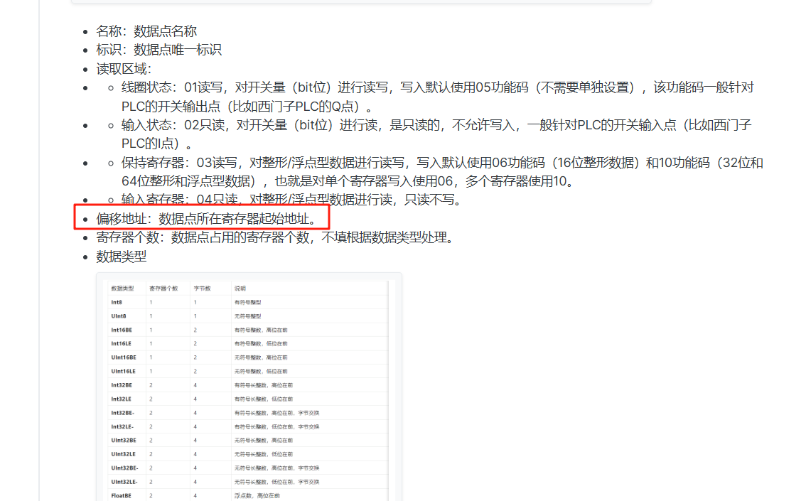

    偏移地址是数字,只能是10进制数字
