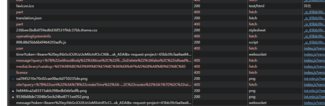

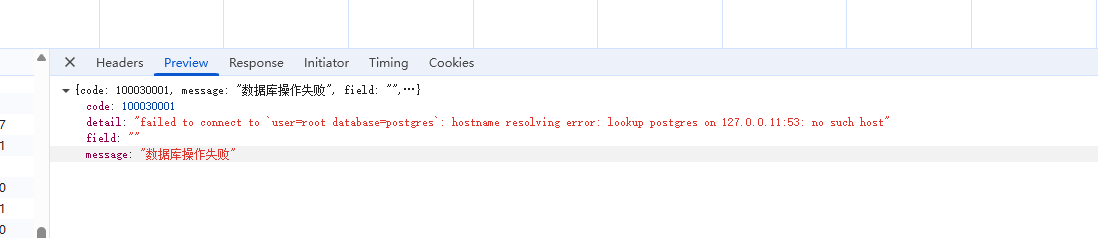

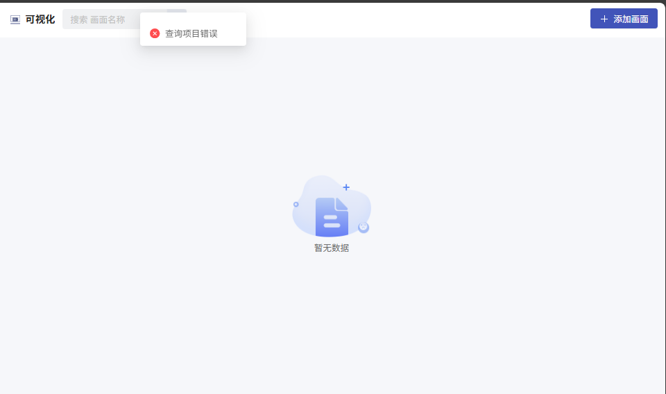

  3. 后台管理报错
后台管理报错
  • L 离线
    L 离线
    lihuan
  • L 离线
    L 离线
    lihuan

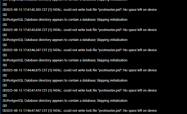

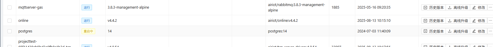

    就这个在重启,其他的都在运行

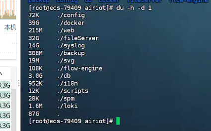

    看日志,大概率就是磁盘满了
  • L 离线
    L 离线
    lihuan
    要怎么看这个日志
    最右边三个点看。然后拉到最后截图
    平台Linux还是Windows,你可以看看磁盘是不是不够了
  • L 离线
    L 离线
    lihuan

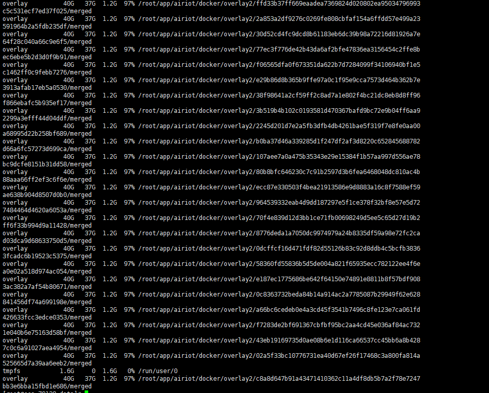

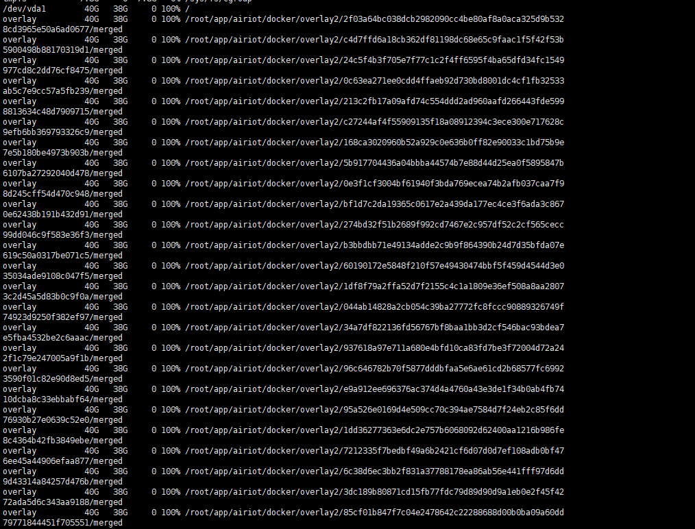

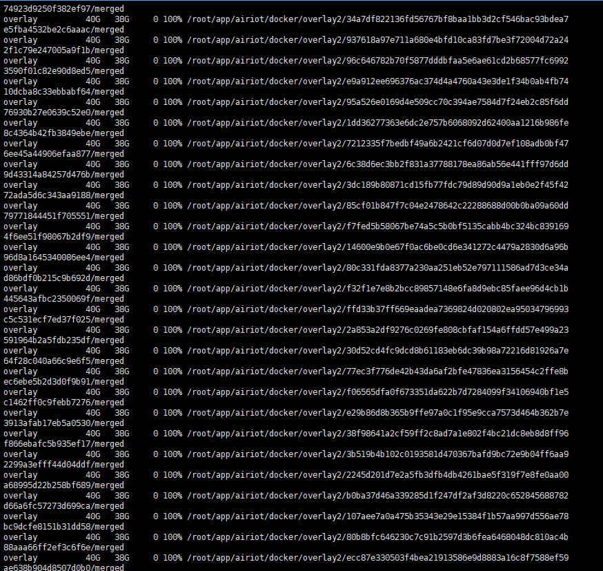

    磁盘满了。,到服务器上看下吧
    dh -f 执行下

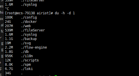

    或者直接找下 app目录下的airiot/syslog 看看是不是这个占用得多

    哪些东西可以清理,我们不敢随便清理

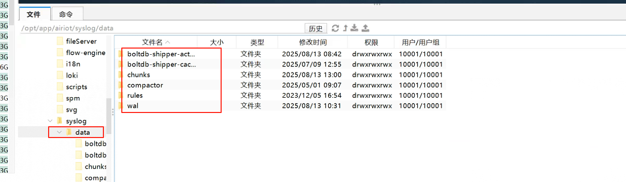

    把syslog/data 里面的文件都删了,data文件夹不要删,删data文件夹里面的这几个文件
    回复了lihuan 最后由 编辑

    刚才没看到上面的截图 我先删了试一下 不行我找你远程

    删了后也没剩多少空间
