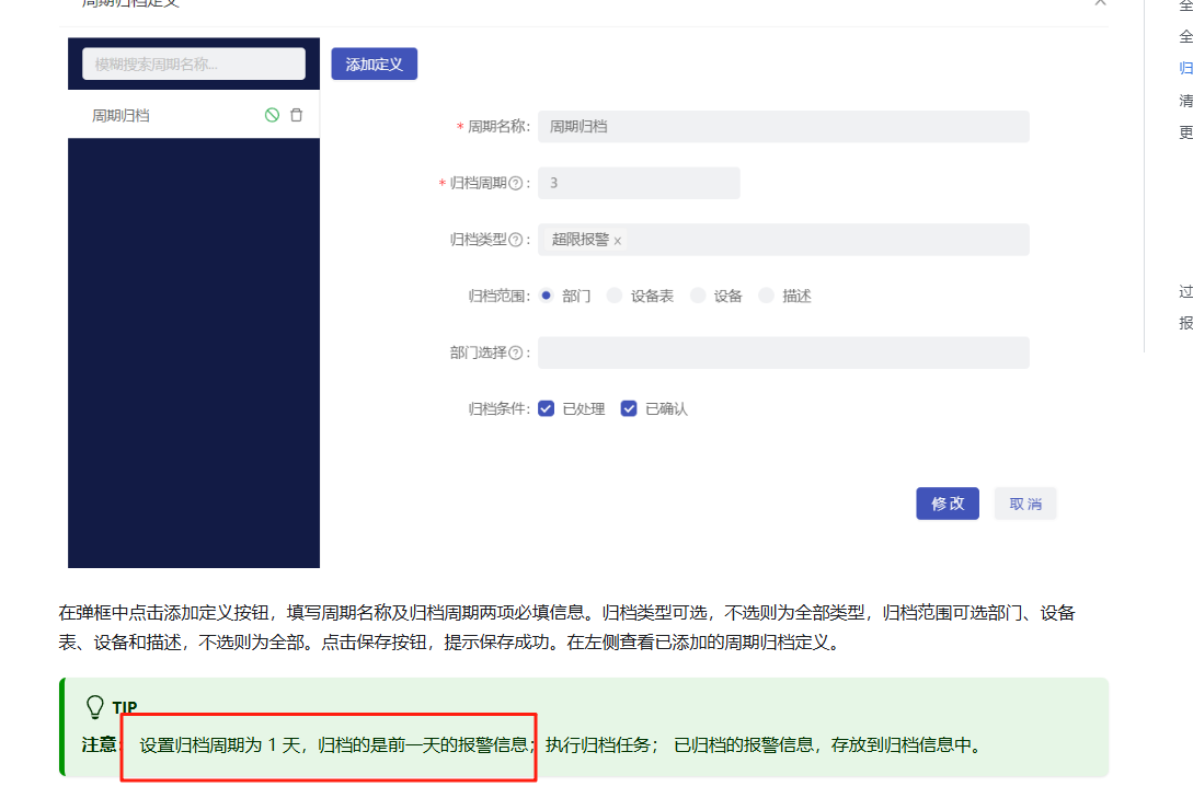

    请问这个周期归档,每次归档是把表里所有数据符合条件的全部归档吗,不能选时间范围吗

    @智能人机 我说的是周期归档
    那没有的 归档条件就是已处理或者已确认
    周期归档设置的归档周期,就是归档的时间限定,不是全部数据

    @核桃酥 比如我8月1日归档周期设置的一个月,到了九月1日,是把8月一日之前的数据都归档吗,是我这样理解的吗请问
    每天0点触发归档。保留1个月内的数据
