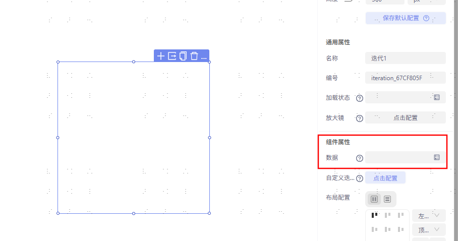

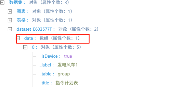

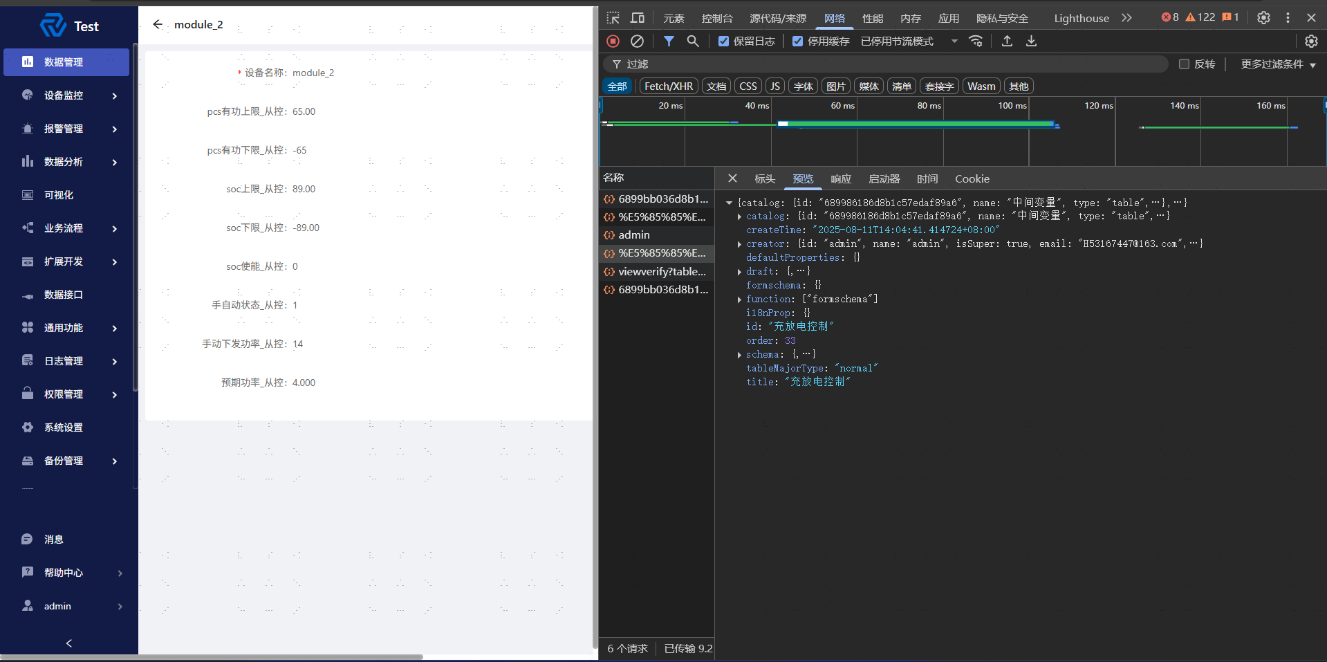

    这个需要迭代组件那里绑定数据源的data数组层

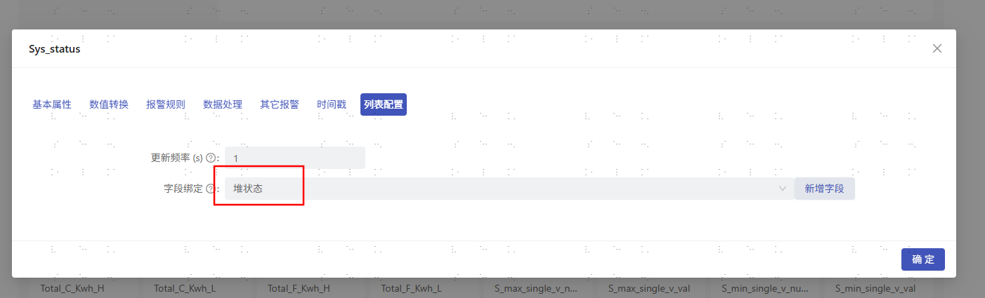

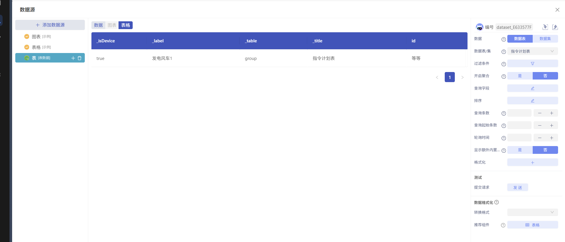

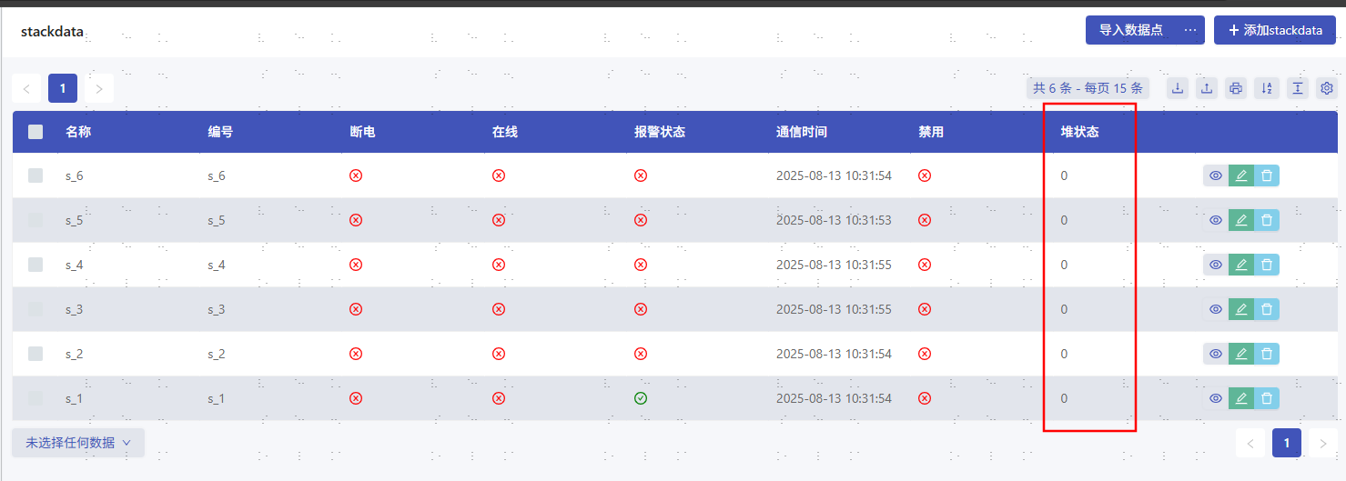

    现有一个设备表,sys_status为父级数据点,绑定列表字段“堆状态”:

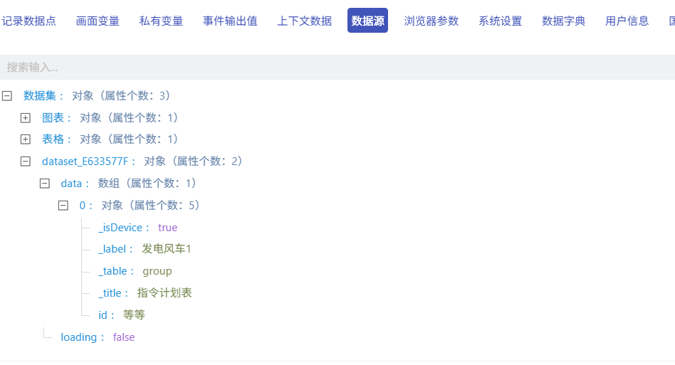

    现在画面数据源查询表数据,获取不到堆状态:
    是哪里没配置好?

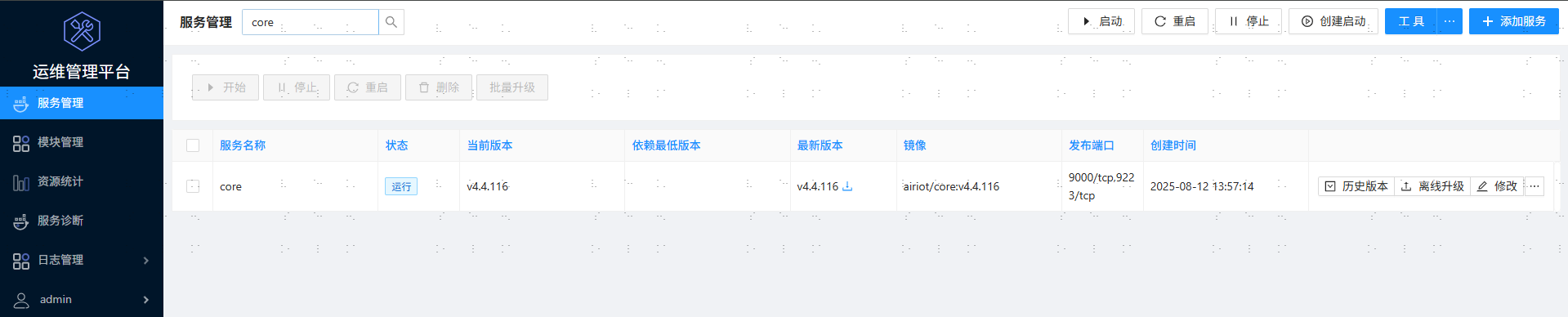

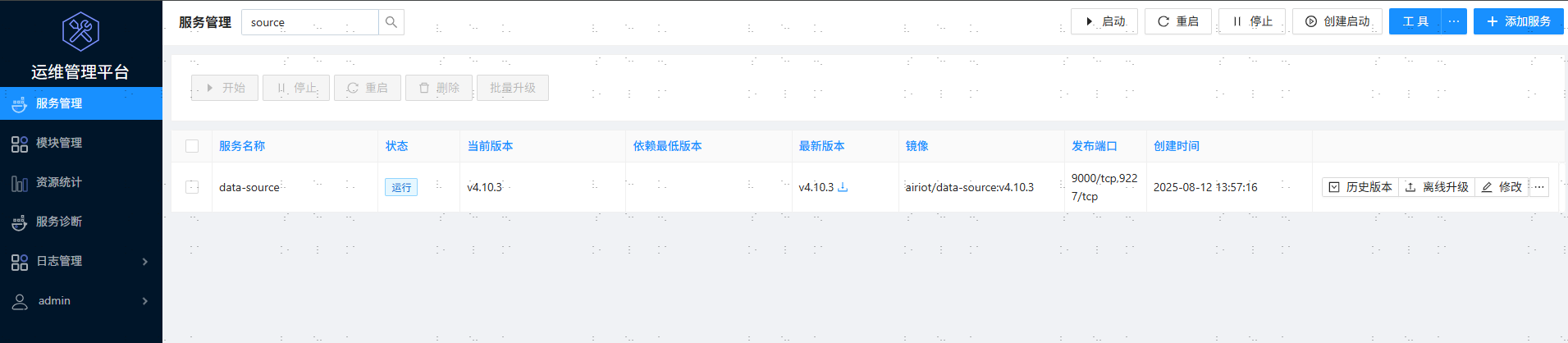

    datasource模块和core是什么版本
    Sunny

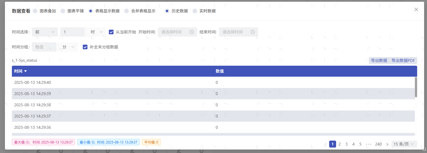

    你这个数据点一致在上数吗?
    Sunny
    是一直在上数的。。。
    Sunny

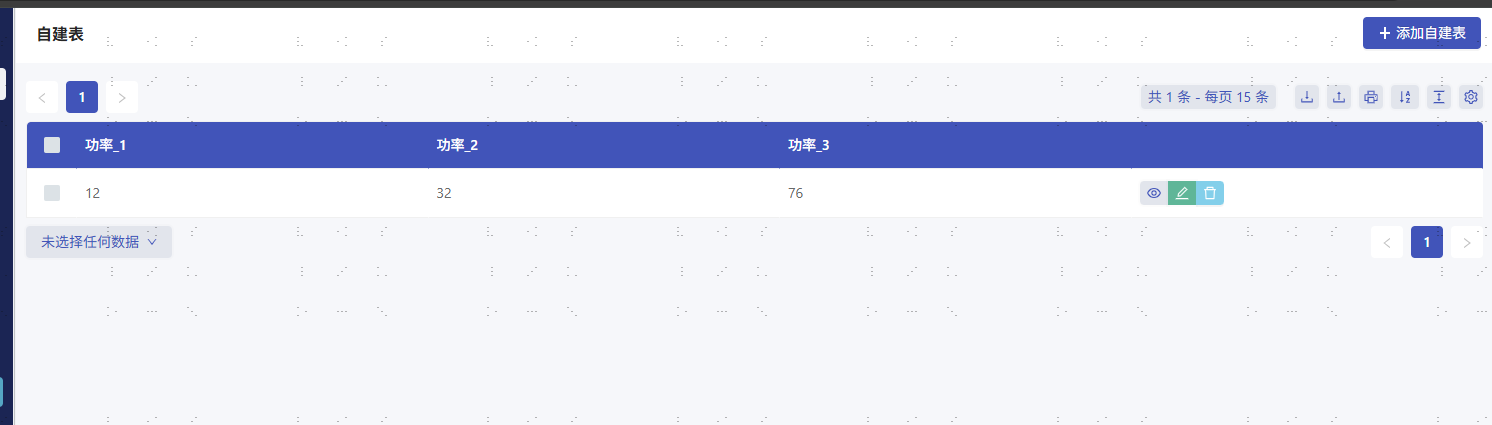

    点击查看表记录看一下接口返回有这个0吗
    Sunny

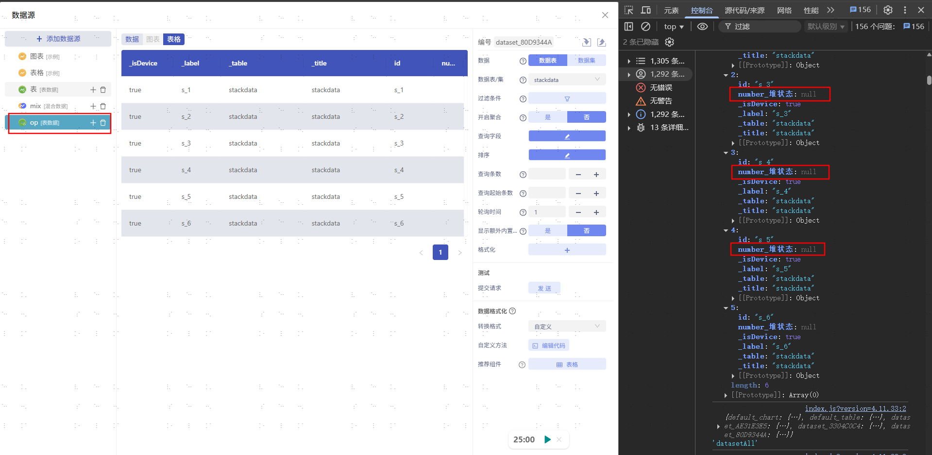

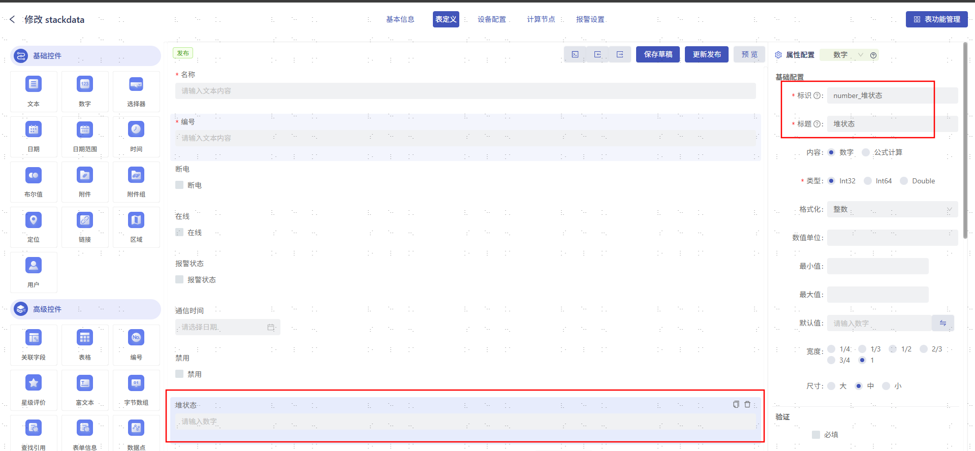

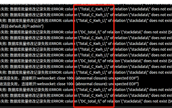

    现在把之前绑过的列全部删除了,新建了一个字段,目前在画面数据源还是查不到数据,这是日志截图:
    这个问题我反馈一下
    1.你表定义中字段的类型需要和上数类型一致 2.表记录昨天看你还是没有取消掉,选择的还是堆状态,这个我已经删了,你可以在检查一下3.需要让这个数据点上一个别的数,能否让这个数据点上其他值看一下(在值不变的时候,不会触发表记录字段更新,防止多余的数据库更新操作)
