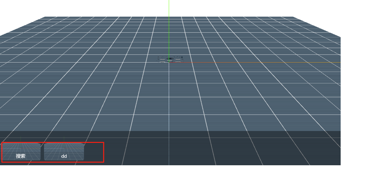

    三维模型下使用快照切换视角,在@airiot/3d为4.1.5版本是正常,点击可切换视角!
    更新为最新的4.2.3后,点击快照按钮后,鼠标需要移入画面才能触发切换视角动作,快照切换触发动作为鼠标移入动作。这个是否可以测试升级?
    编写 最后由 核桃酥 编辑
    image.png你是点击这里切换的吗?如果不是需要截图看一下你说的具体情况

    @核桃酥 是的,就是点击这个切换视角,点击了之后不会触发动作,把鼠标移入上面才会触发切换视角
    好的这个我和测试反馈一下
