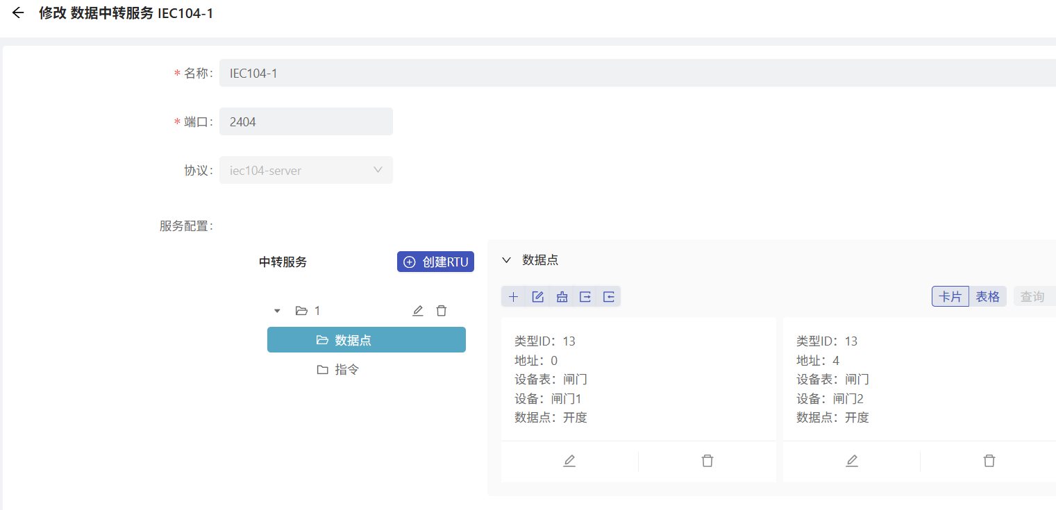

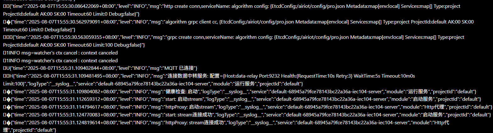

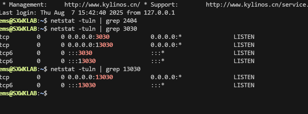

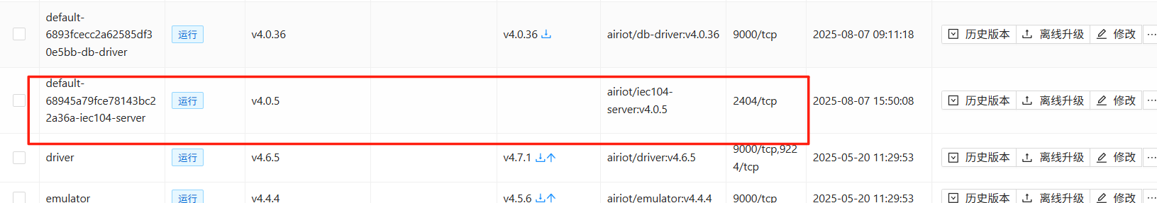

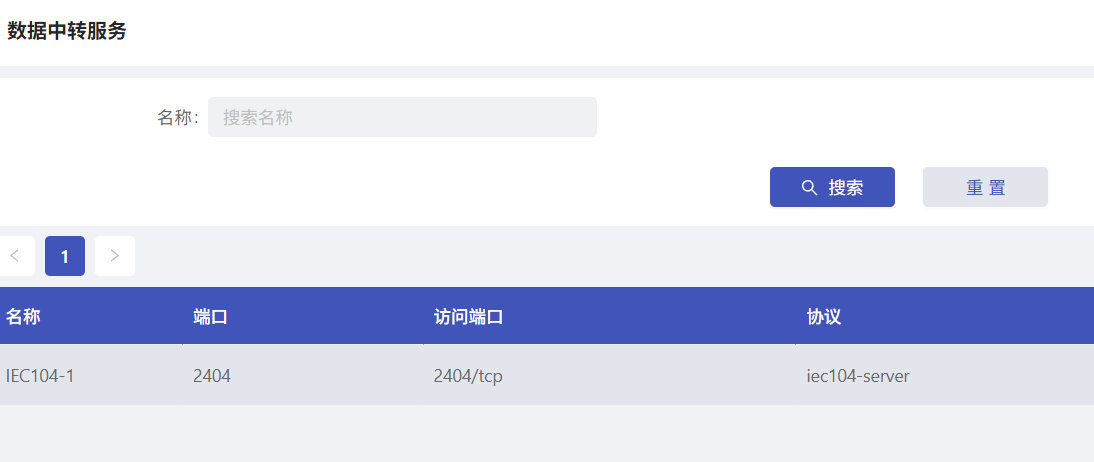

    用104的主站连不上,本地看netstat 也没找到对应端口的监听程序,具体在附图微信图片_2025-08-07_162827_377.png 微信图片_20250807162838_147.png 微信图片_20250807162853_148.png 微信图片_20250807162856_149.png 微信图片_20250807162900_150.png

    ssmoon
    @Zhang书书 是的,我现在不是点位访问不了,而是连接都连接不上,你看我提供的附图,在配置表中IEC 104那一行和下面的RTU都加上了,但本地nestat显示2404端口没打开,而后台管理中显示确实是2404端口

    ssmoon
    @Zhang书书 请先看一下我提供的图,我是在本机做的netstat,不存在开端口这一说啊

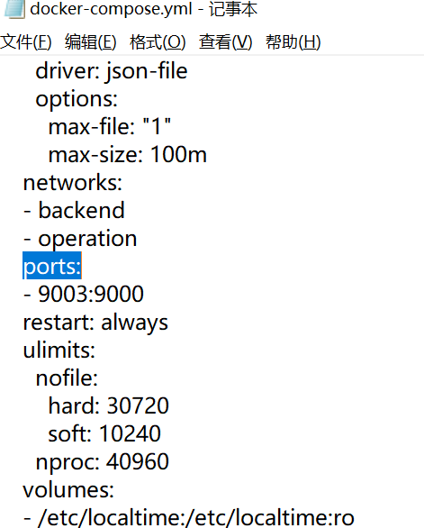

    应该是我说的不够清晰,您没有理解我的意思,2404这个端口在配置文件中没有映射出来,在docker-compose.yml文件里面给这个驱动加一下这个配置,这样可以暴露端口
    图是位置参考。yml文件中找到那个驱动容器,加我上面发的那个配置
    ports:
    - '2404:2404'。
    然后在docker-compose.yml文件所在路径执行 docker-compose up -d
