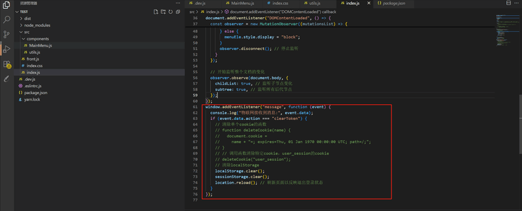

  3. 通过iframe引入该系统的时候,iframe通讯本系统无法正常接收到消息的问题,如果直接访问的http://localhost:3000/test#/app/是可以实现通讯的,但是部署到服务器上却没法,是哪里受到限制了吗?我们集成的其他系统部署后都可以实现通讯的,因为需求是要在iframe外面调用退出登录然后实现系统退登

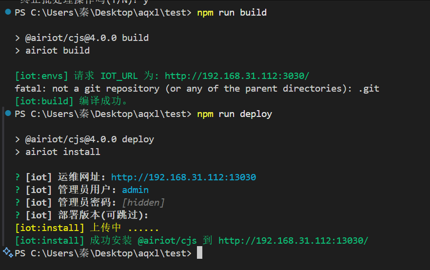

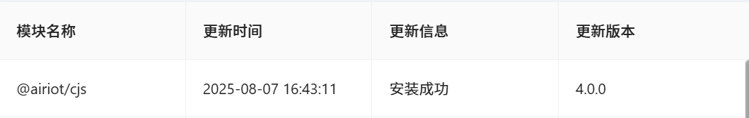

    @智能人机 51bf126d-99f2-4ca3-8c44-837f0b5065bd-image.png 按照步骤打包部署上去的99c78c60-c1d8-477b-b89f-5485de7c8f6e-image.png
    线上访问一下本地访问的那个路径呢?

    @智能人机 噢噢噢,大致懂了你的意思,就是说写代码的这里这块不是全局的,只是某个界面的,不是说访问到这个系统了就能走这块的代码,那我有能全局写的地方吗?因为想搞在iframe外面点击登出,我给该系统通知清除缓存数据并刷新
