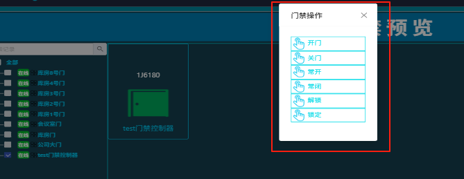

  3. 弹框样式怎么修改背景颜色,用哪个选择器,脚本的话一改都改了
    sun.min

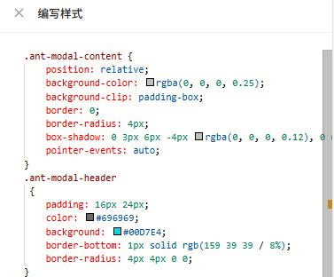

    9db42670-03c7-4b57-a9fb-e5fffcac134f-image.png 用脚本这样一改所有的窗体都改了
    21428e6d-6bce-453e-a70c-2c11b535fb08-image.png 它会影响其它的窗口

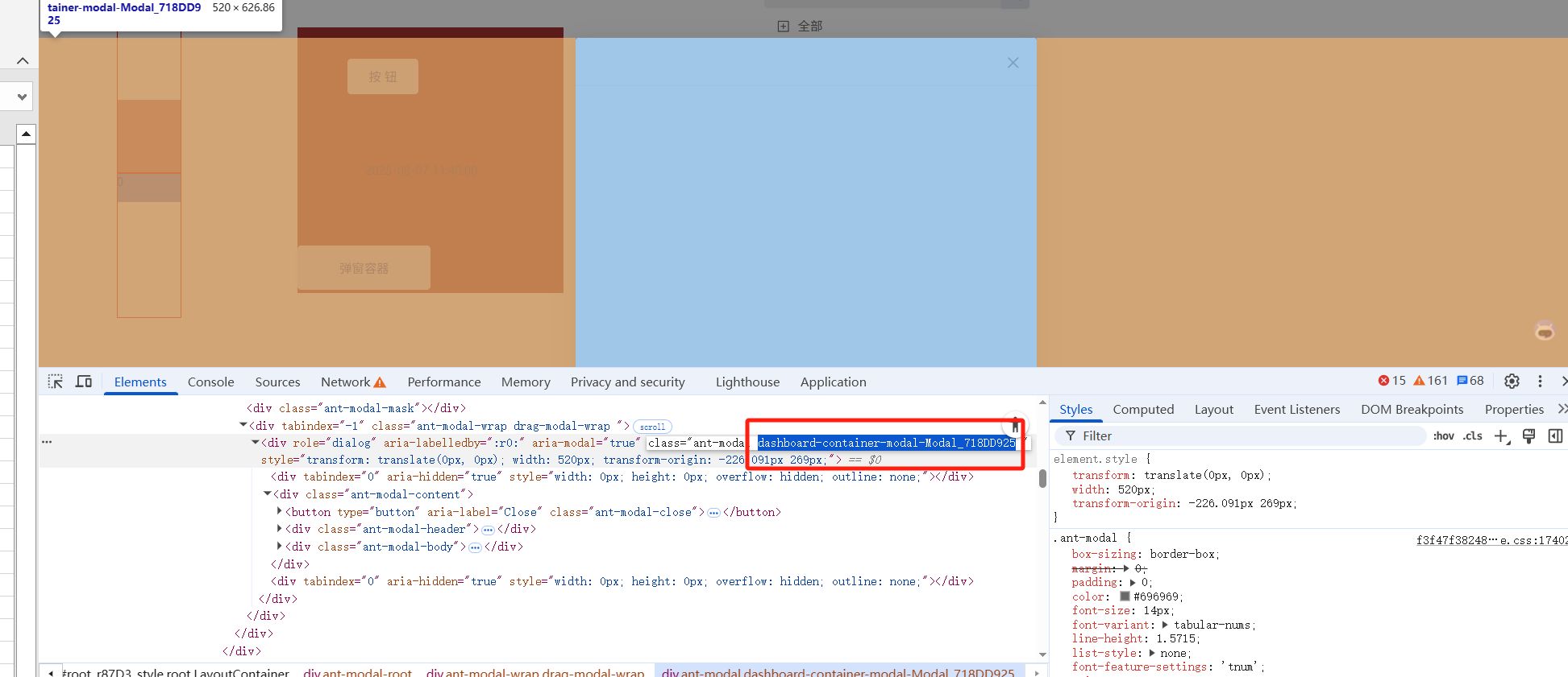

    找到他的类名加在前面,类似
    .dashboard-container-modal-Modal_718DD925 .ant-modal-header{
    background-color: red;
