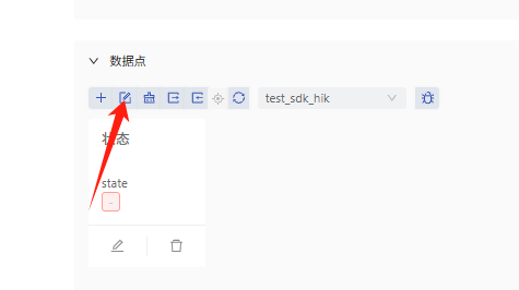

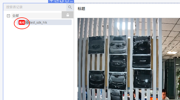

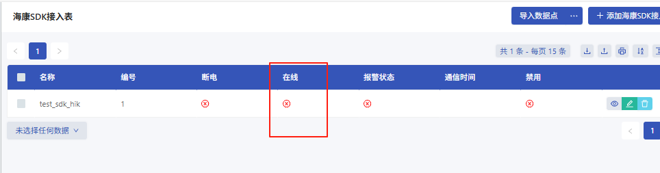

  3. 海康摄像机用添加驱动接入,这里的"在线"状态,是跟那里有关,设备是可以预览的,但是这里没有显示“在线”
    sun.min

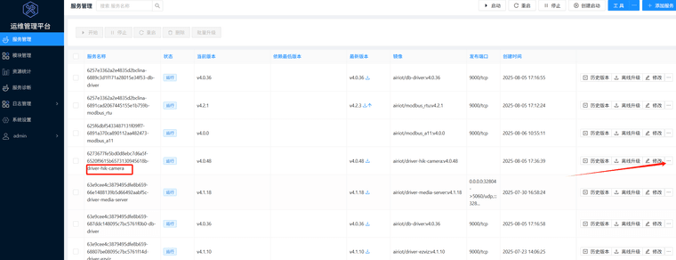

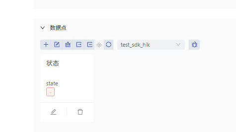

    表上的这个通信时间更新吗,更新的话,看一下运维管理中online服务是不是最新版本
    sun.min
    没更新
    那看一下运维管理中online服务是不是最新版本,不是的话,记录当前版本然后更新一下
    sun.min
    image.png是叫这个服务吗 ,没有搜索到
    在官网中下载一下这个服务,然后再运维管理中离线上传一下
    sun.min
    image.png下载更新了,还是有问题

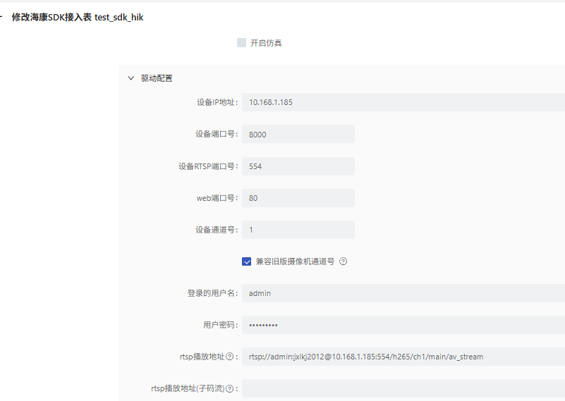

    image.png是不是我配置有什么问题
    可视化中的视频组件上可以通过这个设备看到摄像头的画面的话就说明配置的没有问题已经连上了,重启一下驱动试试
    sun.min

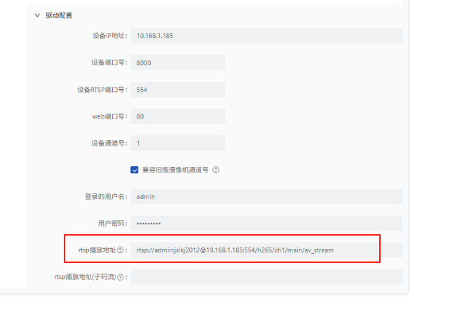

    image.png这种走海康驱动的也需要这个rtsp是吗

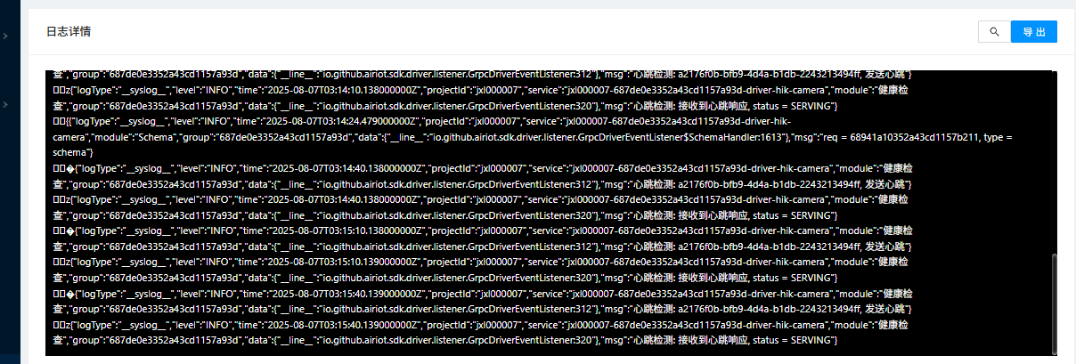

    是的,需要填的,如果不确定有没有连上驱动的话,可以在运维管理中看一下驱动的日志
