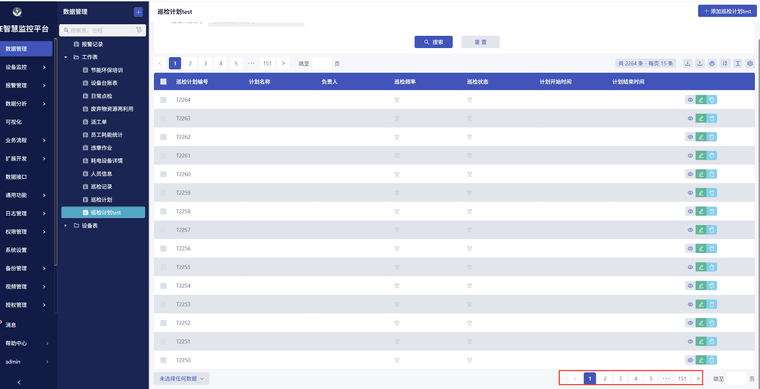

    现在把分 秒在后台删掉后导入成功,但添加的记录找不到在哪了
    image.png[图片]
    后台的表里面也找不到刚才导入的这几条记录吗?

    我看了您的excel文档,日期的格式改成这样,时分秒格式的数据也可以导入成功了,我在您的环境新建了一个测试表,导入一下也是有数据的,但是您之前那张表确实找不到记录,我怀疑是您说的流程导致的

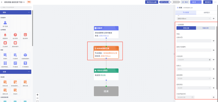

    昨天导入的数据有了巡检任务,流程里是每日一次,今天凌晨0点开始,下发的巡检任务有几千条,这是哪里出现问题呢
    截图看一下流程是如何配置的

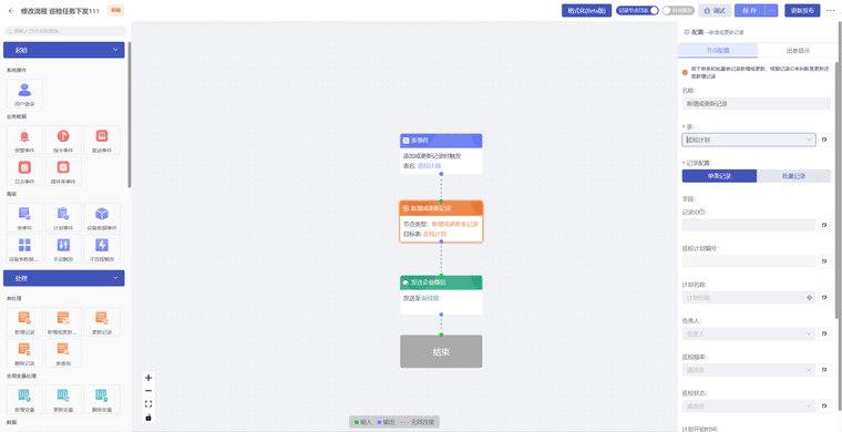

    目前是通过导入数据然后触发流程吗?现在这个流程是,巡检计划这个表新增表记录的时候才会触发,然后我看新增或更新记录这个节点也没有修改什么记录全部都是空的,所以有可能是因为这个流程导致的,可以把流程先禁用试试

    这个单独添加的,表格导入后续会用到,现在是新增一条记录会推送好多条,现在把流程连接取消了

    @喔喔 那现在流程取消之后,新增的表记录能在表中看到吗,因为之前我在您的环境增加了一张测试的表,我测试手动新增记录或者批量导入都是好用的

    流程取消后新增的记录能看到,新增或者导入是可以的,他推送多条消息是因为什么呢

    @喔喔 正常的话,推送信息就是通过流程推送的,我看您的流程配置好像是新增一条表记录触发流程就会推送一条企业微信,所以如果导入的时候是导入多条就会触发多次流程
