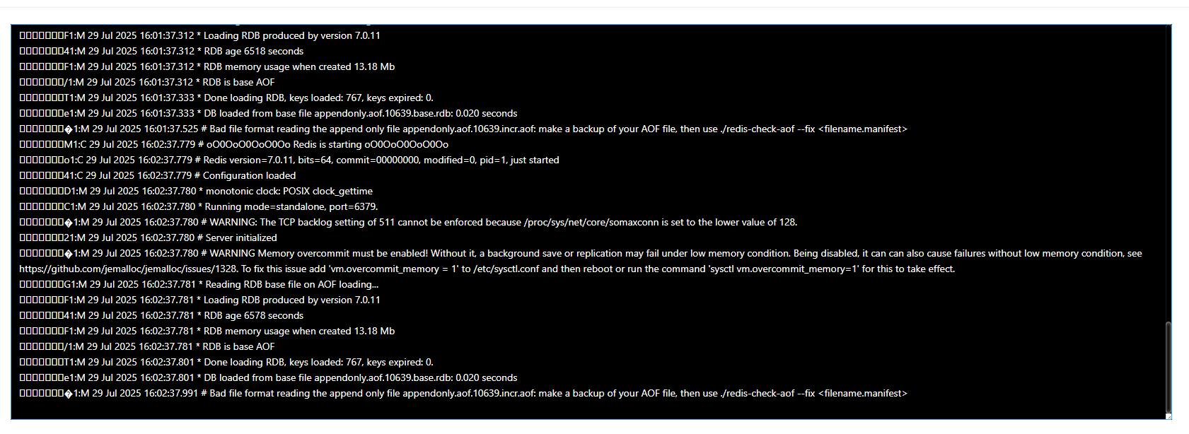

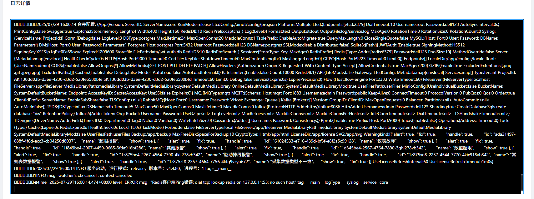

    再看下redis日志
    Windows还是Linux?
  • M 离线
    M 离线
    Mr
    image.pngLinux

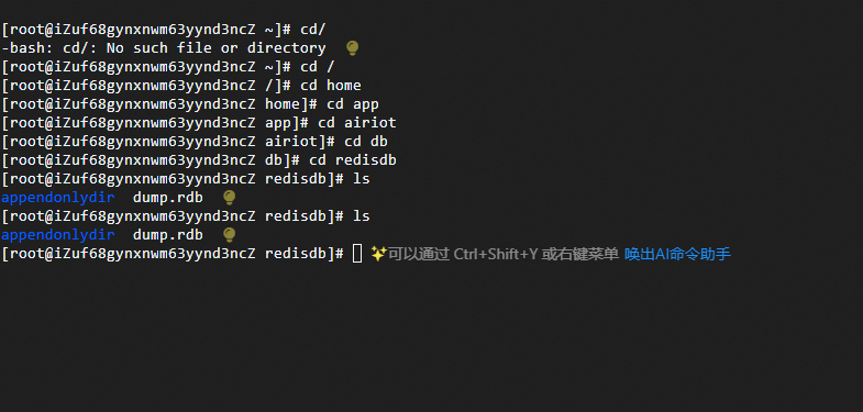

    1.删除app/airiot/db/redisdb里的文件(rm -r redisdb/*)
    2.docker rm -f redis删除redis
    3../run.sh启动redis
  • M 离线
    M 离线
    Mr
    你用xftp 直接看目录下有没有
    或者直接执行第二步 第三步

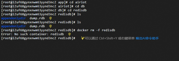

    docker rm -f redis 删除redis

    #21
    执行了报错误 。。
    #22
    docker rm -f redis执行这个后报错什么
  • M 离线
    M 离线
    Mr
    #23
    删除redis后 执行第三步报错
