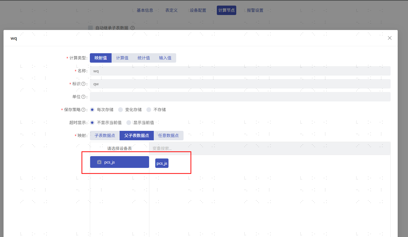

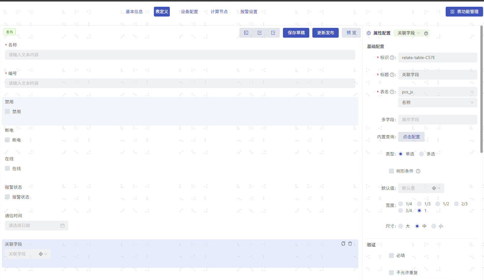

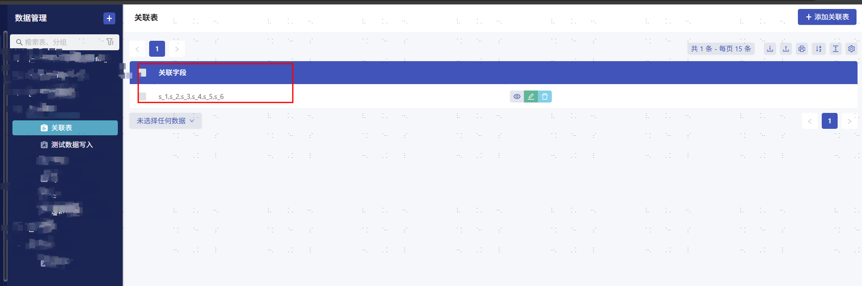

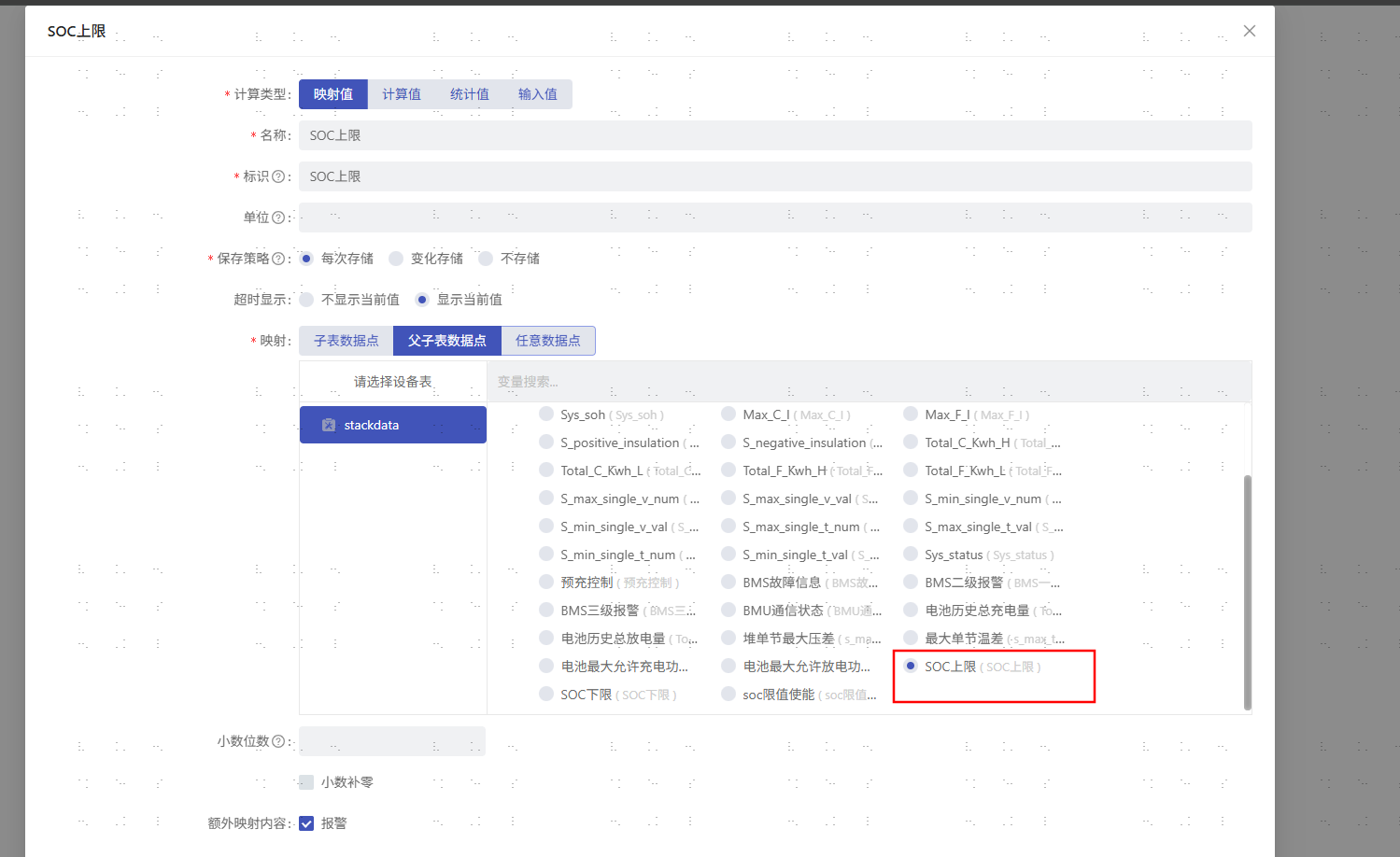

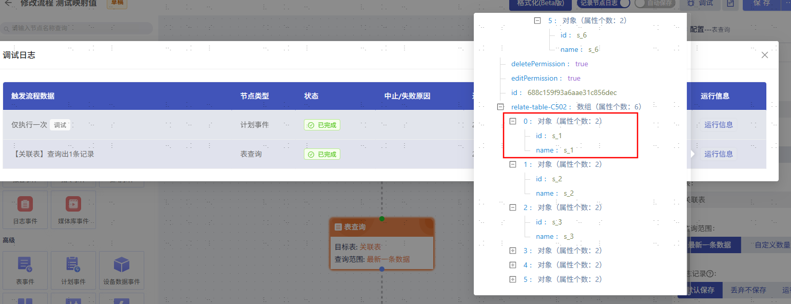

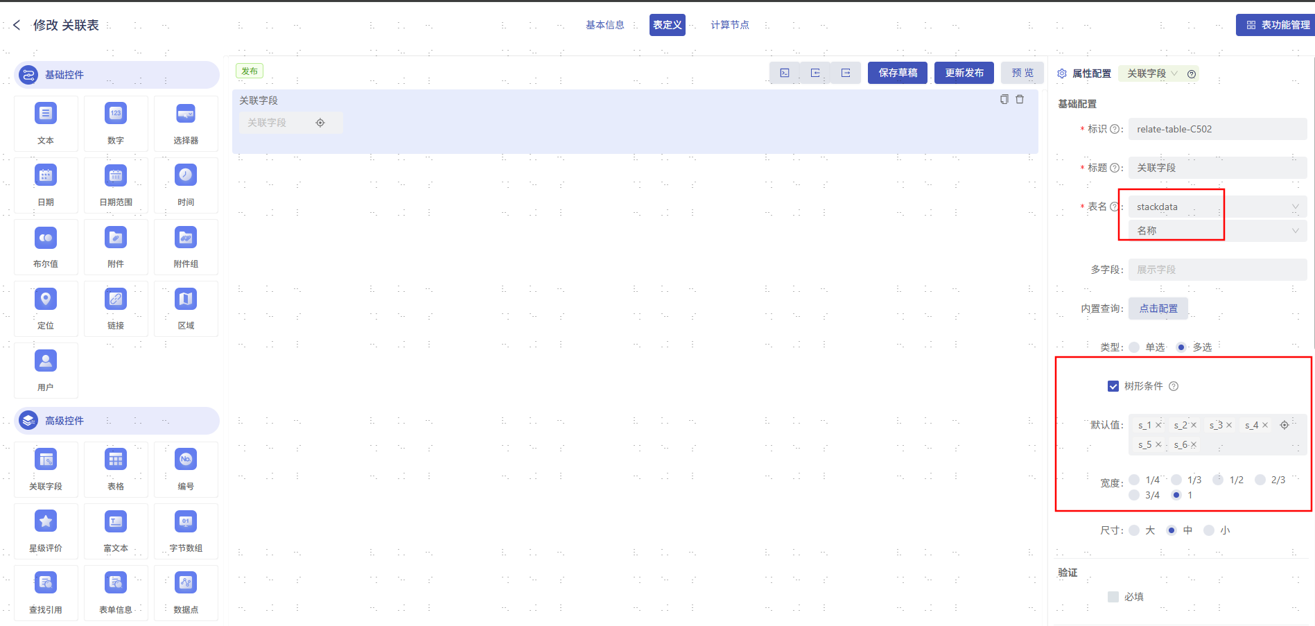

    目前是这样配置的,建的是常规表,想在映射stackdata的soc上限值,按理说这样配置应该会在流程中获取到6个soc上限值,但是在流程获取到的是子设表的设备名称和id,是哪里配置不对?

    意思是说stackdata这个表下有6个设备,每个设备都有SOC上限这个数据点,想在流程中获取这6个“soc上限”计算节点的值是吗?
    Sunny
    是的。。。。。。。
    Sunny
    是不能通过这种方式获取吗
    在 中回复了 Sunny 最后由 Zhang书书 编辑

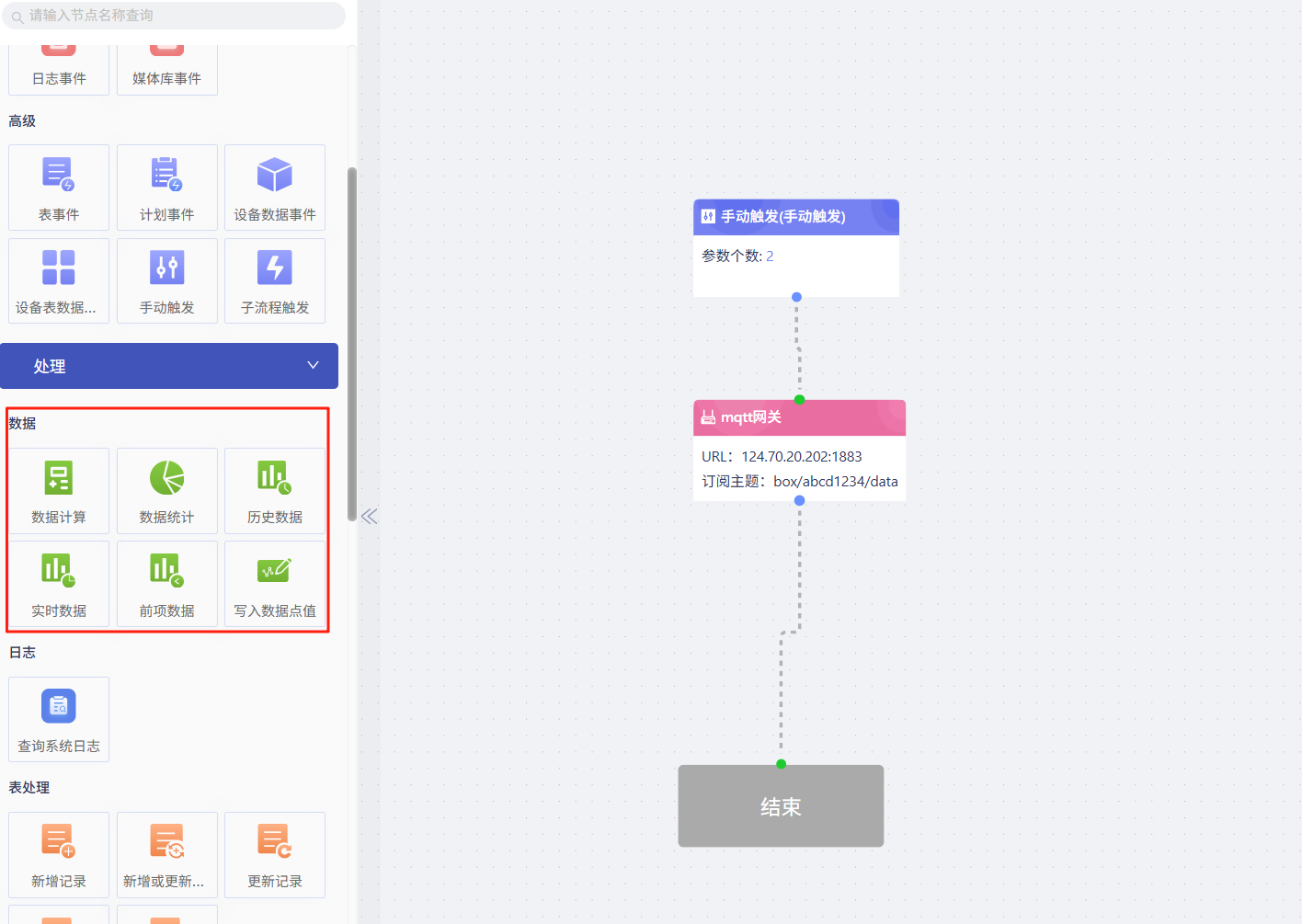

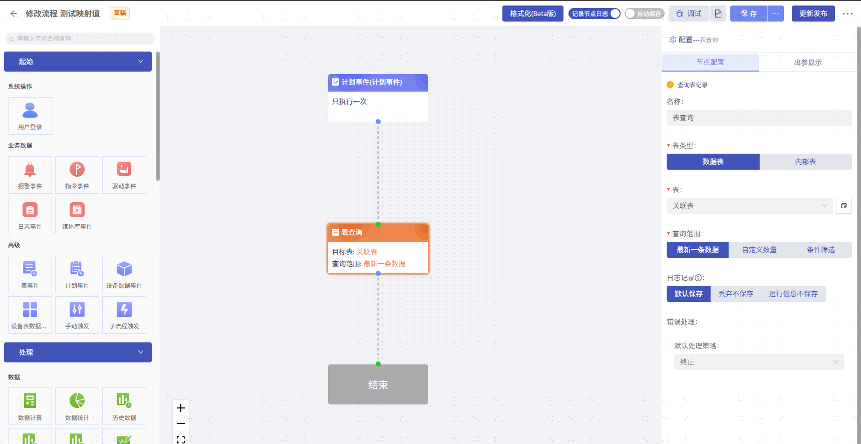

    @Sunny 获取 计算节点的方式跟获取数据点的方式是一样的,表查询是差表记录的
    Sunny
    如果以我上面的绑定方法做,在流程中获取的结果是设备表中每一条表记录的设备名称,那我在【父子表数据点】中勾选的soc上限有什么作用?
    那个是映射值的计算节点,想获取计算节点的数据,要用这几个节点对那个数据进行读取或者写入操作
