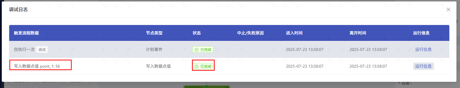

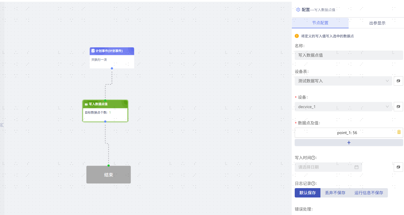

    流程搭建如图:
    执行结果:

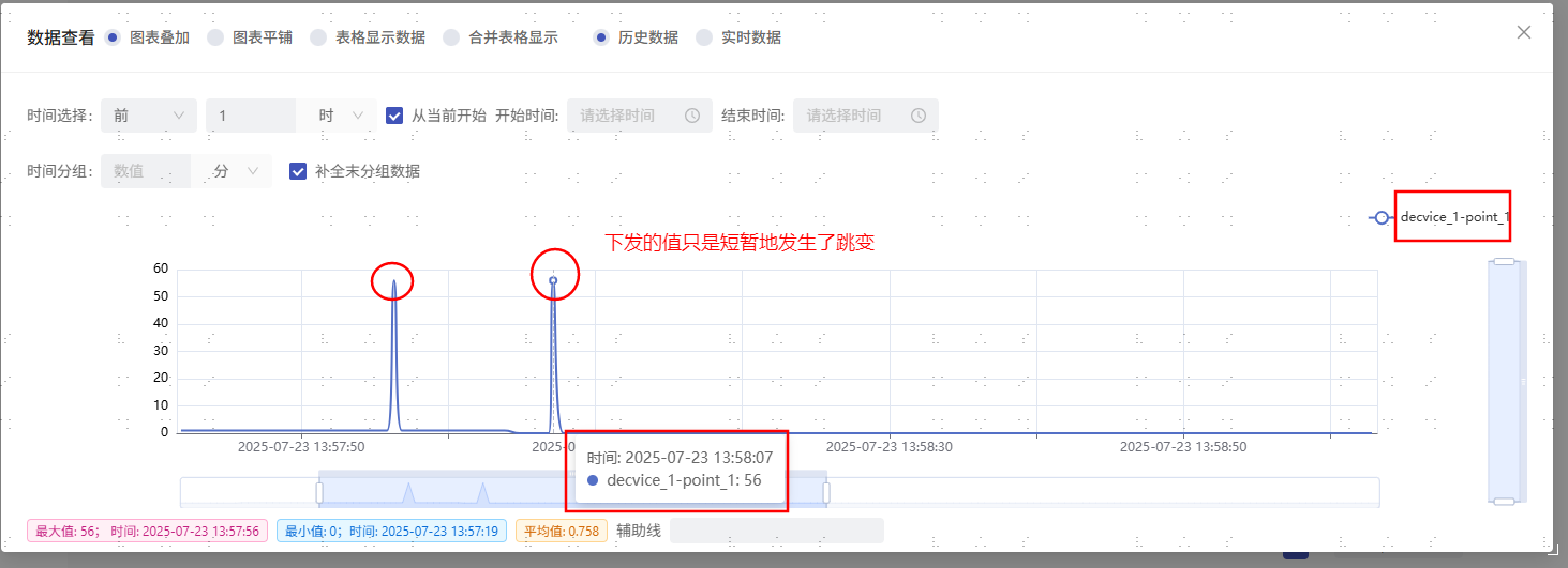

    数据点查看历史数据:

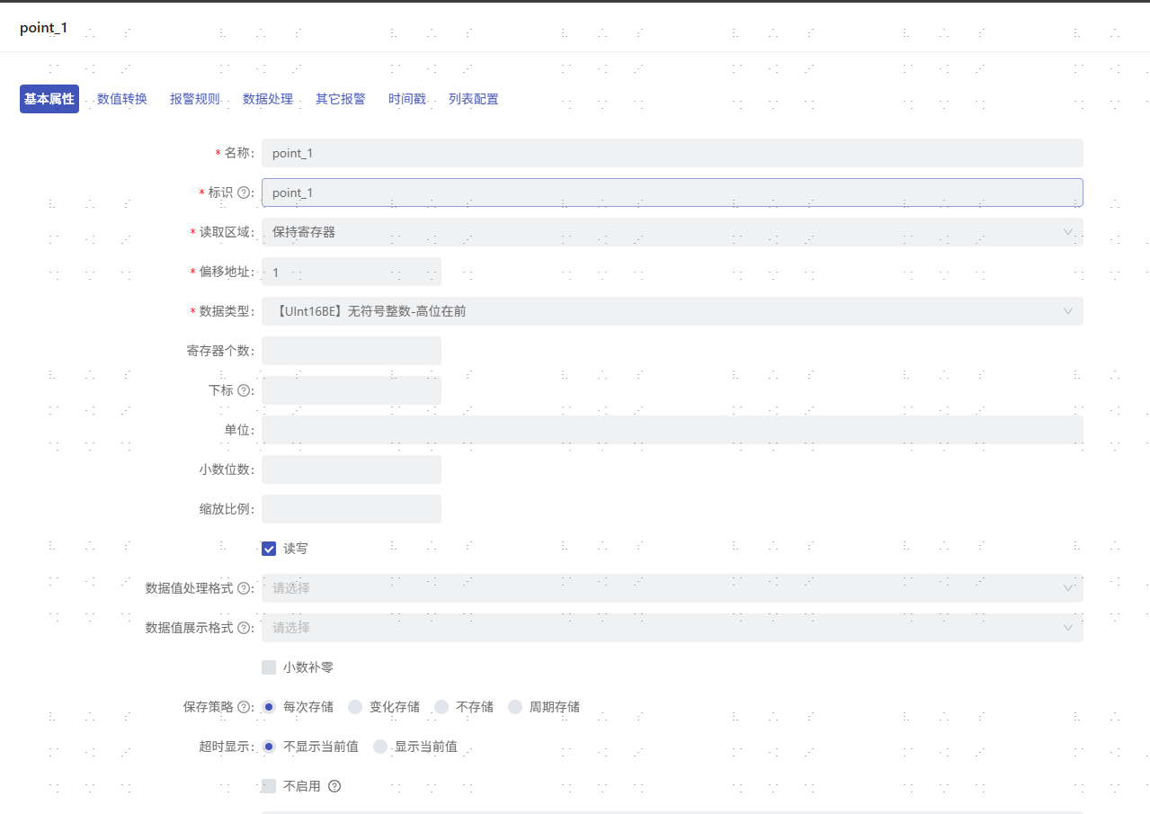

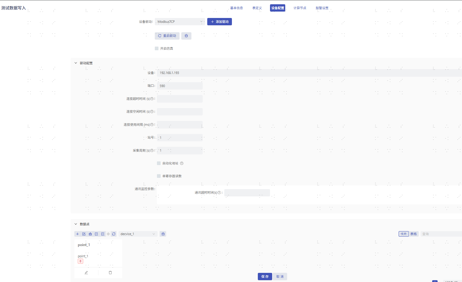

    设备配置:

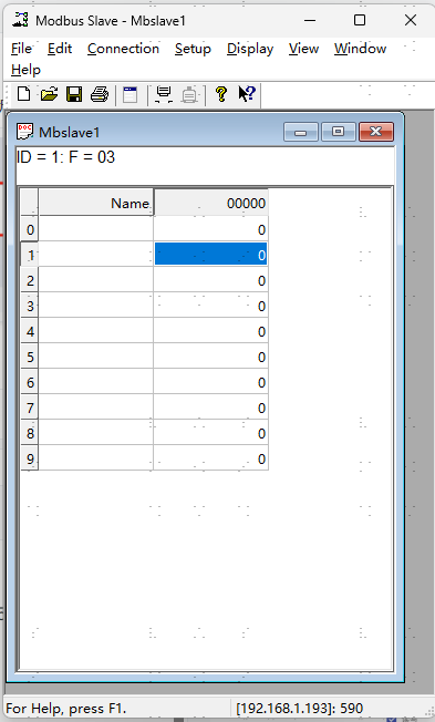

    slave模拟配置:
    下发的值只是短暂地起了作用,随后立马恢复回原来的值,这是为什么?是哪里配置得不对吗?

    是一直在推送数据的,但是触发流程后在mdbusSlave这边一直没看到数据变化,只在数据点的历史数据里面看到数据有短暂跳变
    Sunny
    而且在画面使用【写入数据点】控件也有同样的问题,不清楚问题出在哪里
    他这个写入数据点不是写入到设备里面,只是写入到平台的这个数据点里面,想写入设备的话需要用下发指令的节点
