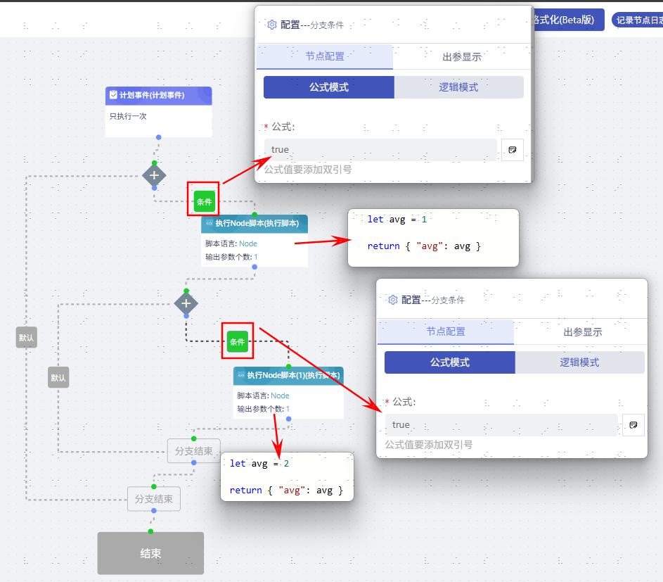

    Sunny

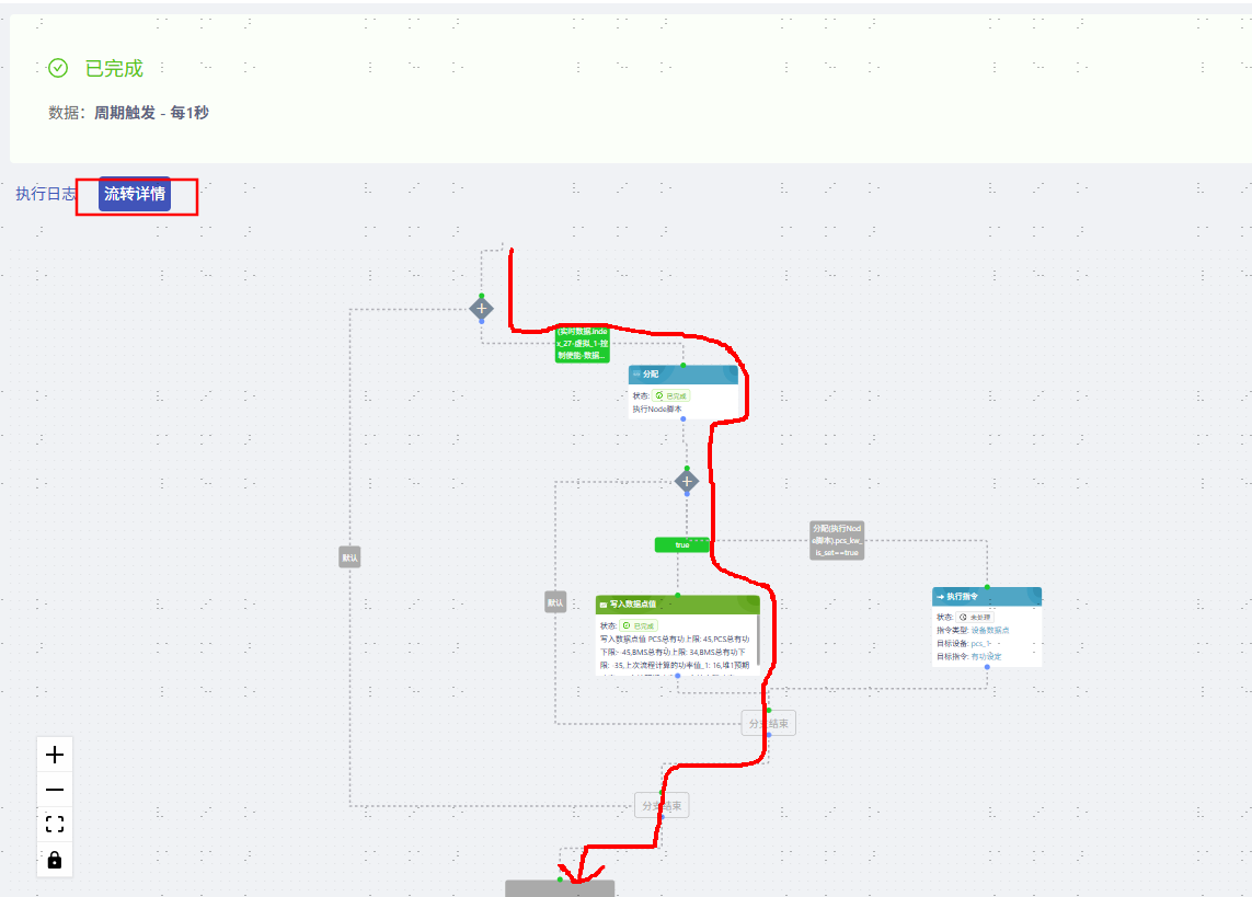

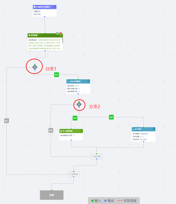

    如图,流程中有两个分支,从流转详情看,分支2走的并不是默认分支,而是走了【写入数据点】节点,但是每次调试日志和运行日志都看不了分支2后面的节点详情。
    两个条件分别是什么?
  • S 在线
    S 在线
    Sunny

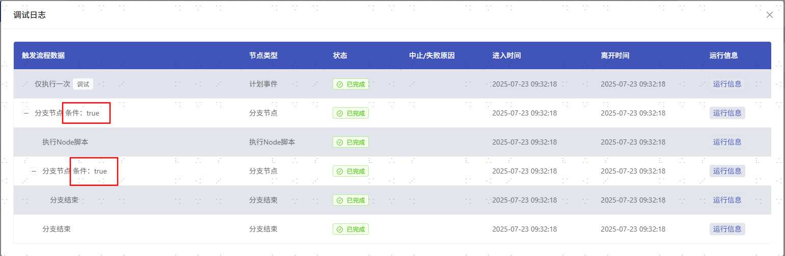

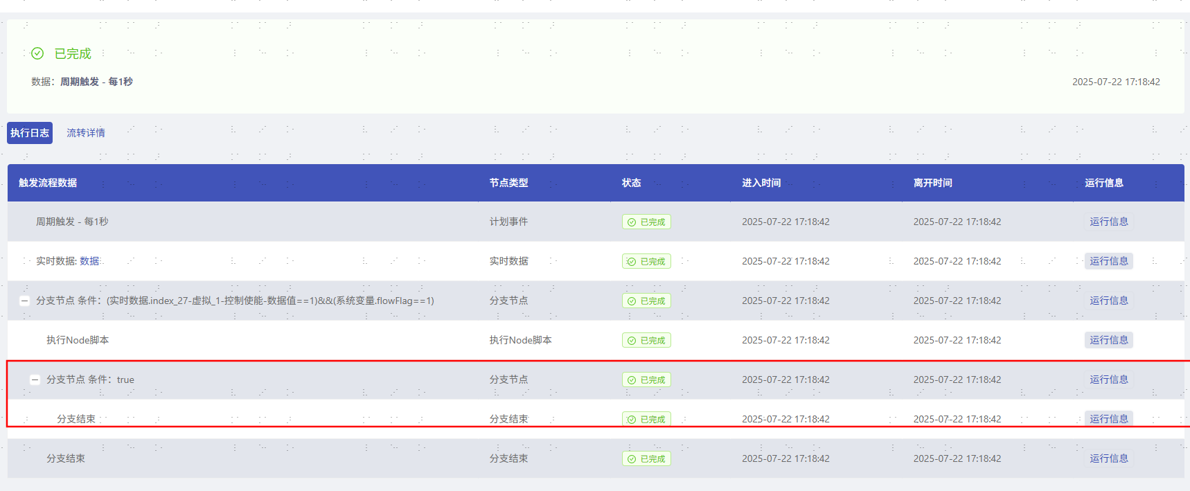

    我新搭建了一个简单的流程,分支条件都是true,也是一样的情况,如图:
    条件公式写个true? 分支2 这里的含义是什么?没太理解
  • S 在线
    S 在线
    Sunny
    true就是必须走这个分支
  • S 在线
    S 在线
    Sunny
    测试过,只写true也是可以正常执行的,这个条件不重要吧,能让分支继续往下执行就可以,主要是第二个分支后的节点详情在调试的时候看不了

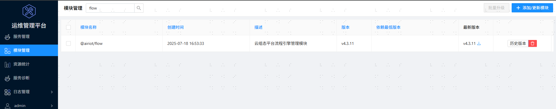

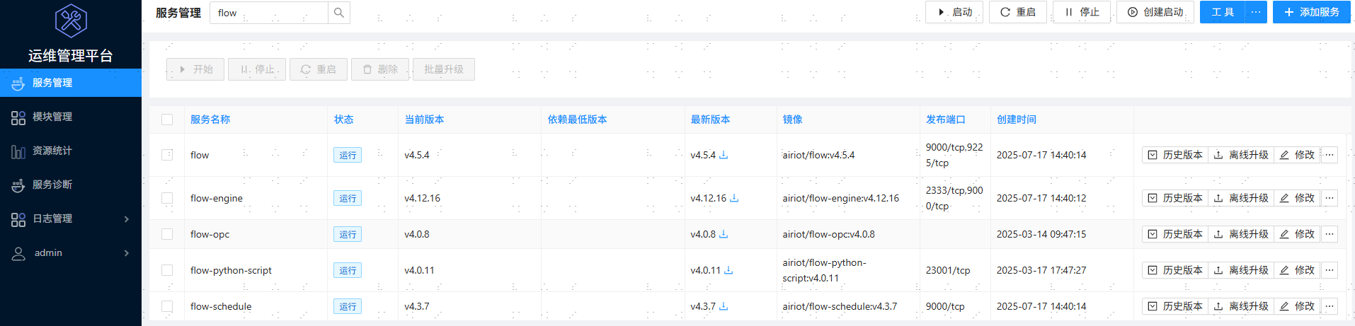

    我在我这里测试看是有的,看下flow模块跟服务 都是最新版本吗
  • S 在线
    S 在线
    Sunny
    好的 我这给开发看下
