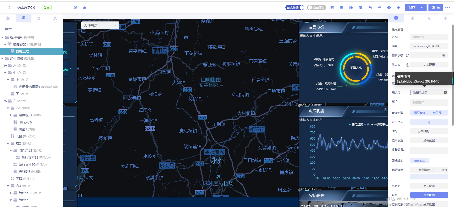

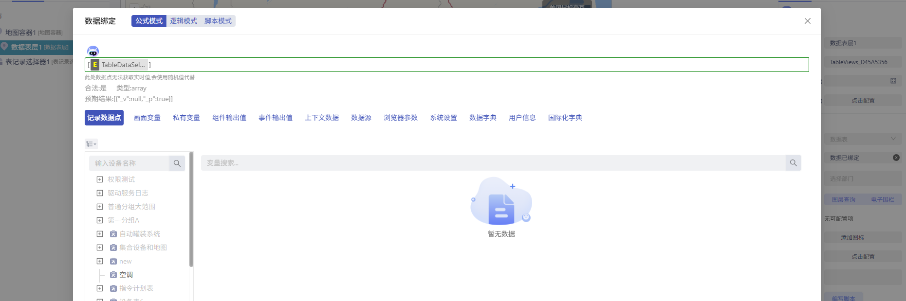

    我在普通表里面创建了定位字段,然后在画面中使用表记录选择器,地图容器中的表数据层里面绑定表记录里的输出值,地图没有联动效果

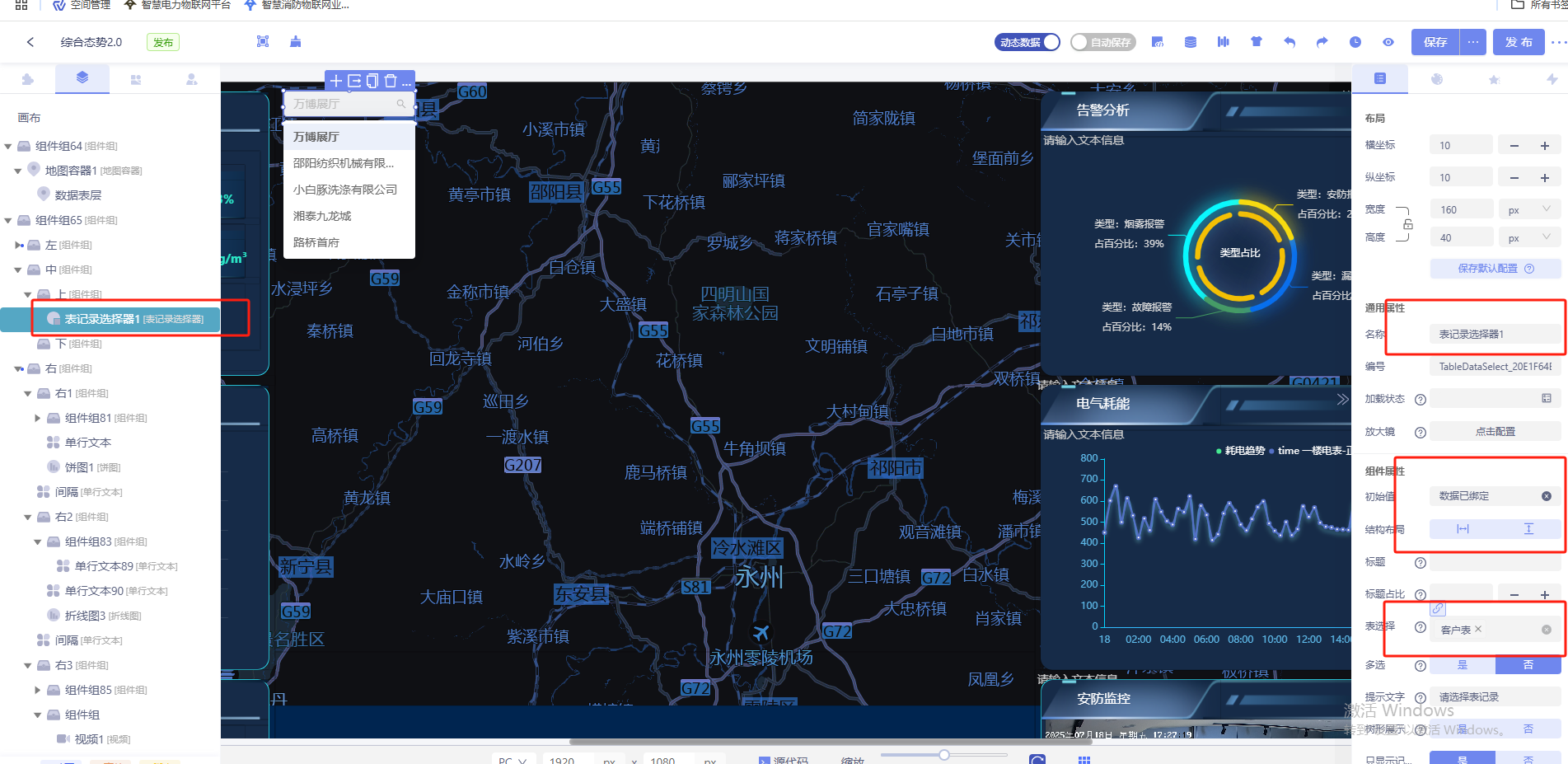

    我想点击选择器,选择。然后让地图能显示对应表记录的地理位置;要展示整个表里的记录

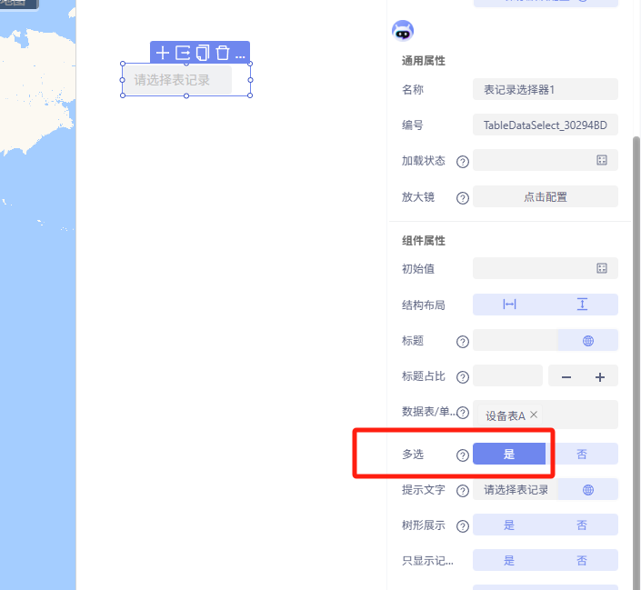

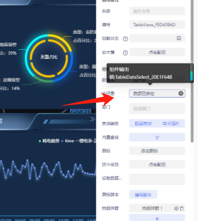

    7b33432d-5496-4703-bf1e-47fcc898f3c6-image.png 你绑定的地方是否加了中括号,如果没加那你表记录选择器需配置为多选aa4a7ae2-1849-489c-9f51-f5dadeedfbea-image.png
