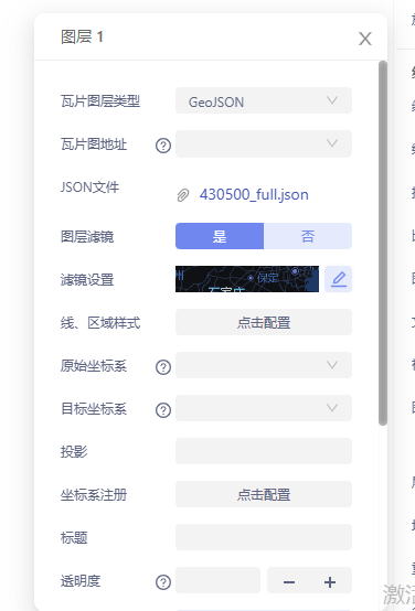

  3. GIS地图这里瓦片图层要怎么设置才会生效?有具体说明吗
  • N 在线
    N 在线
    nacy001
    编写 最后由 Zhang书书 编辑

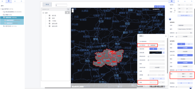

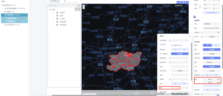

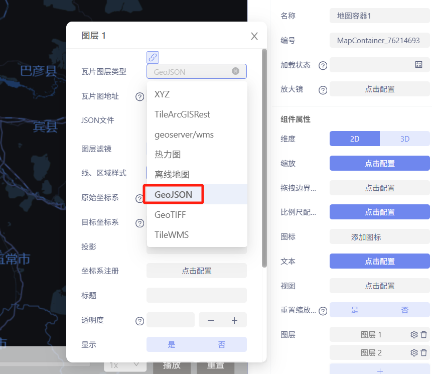

    geojson的话,需要再添加一个图层,可以选择高德地图,然后配置层级,层级越大的图层越靠上
