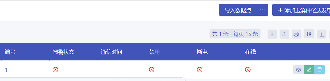

  3. G340T 网关显示已连接服务器,但是平台显示不在线?还需要设置什么参数么??
  • T 离线
    T 离线
    t970117741
    请教一下,G340T 网关显示已连接服务器,但是平台显示不在线?还需要设置什么参数么??
  • T 离线
    T 离线
    t970117741

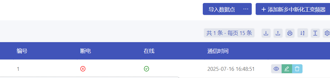

    企业微信截图_17526561235034.png以前设置的一台就显示连接成功了,刚刚设置的一台一直连不上
  • T 离线
    T 离线
    t970117741
    https://docs.airiot.cn/data-access/g340t根据这个网址设置的

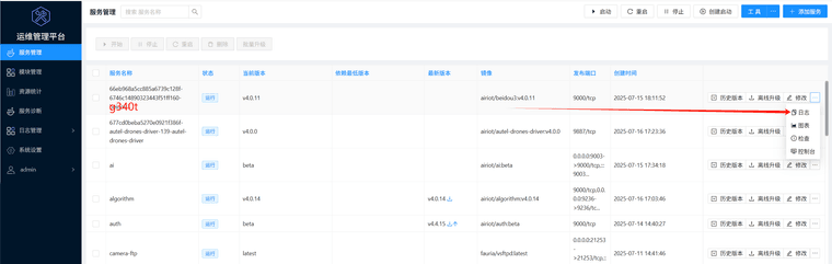

    看一下13030运维管理中g340t驱动的日志
    Chos1nC 1 条回复 最后回复
  • Chos1nC 离线
    Chos1nC 离线
    Chos1n
    有问题的是 玉溪仟亿达发电 这张表内的设备吗?
    Chos1nC 1 条回复 最后回复
  • Chos1nC 离线
    Chos1nC 离线
    Chos1n
    @Zhang书书 是的
    看这个日志的报错,应该是读的数据返回的不对,设备返回的与请求的不匹配
    T 1 条回复 最后回复
  • T 离线
    T 离线
    t970117741
    @Zhang书书 你好,在网关设备上设置的6d1d3798-967a-477f-8e60-a85cbbda210d-63bc8d0e5a74842e547e3a31f085ace.png 这个数据类型,咱这边平台上上传数据有什么要求么?现在的问题就是我用网关厂家的平台,数据可以读取,但是咱的平台上我一直都不过数据来?
    这个ASCII格式说的不是数据点的协议,注册包只是第一包的数据,截图发一下运维管理中驱动的日志
    再看一下这个注册方式的类型有哪些,正常应该是建立连接后,先发一包注册包,然后再传输数据。而不是每一次传输数据都拼上注册包
  • T 离线
    T 离线
    t970117741
    看日志,是已经登录成功了,配置的是仅连接时上传吗?
    现在的问题是驱动定时发送采集数据的指令到DTU了,DTU超时了,没返回数据。需要您这边排查一下DTU或者下边设备的情况,为什么超时没响应。
    可以用modsan读一下数据试试
    T 1 条回复 最后回复
  • T 离线
    T 离线
    t970117741
    @Zhang书书 设备已连接成功,感谢帮忙
