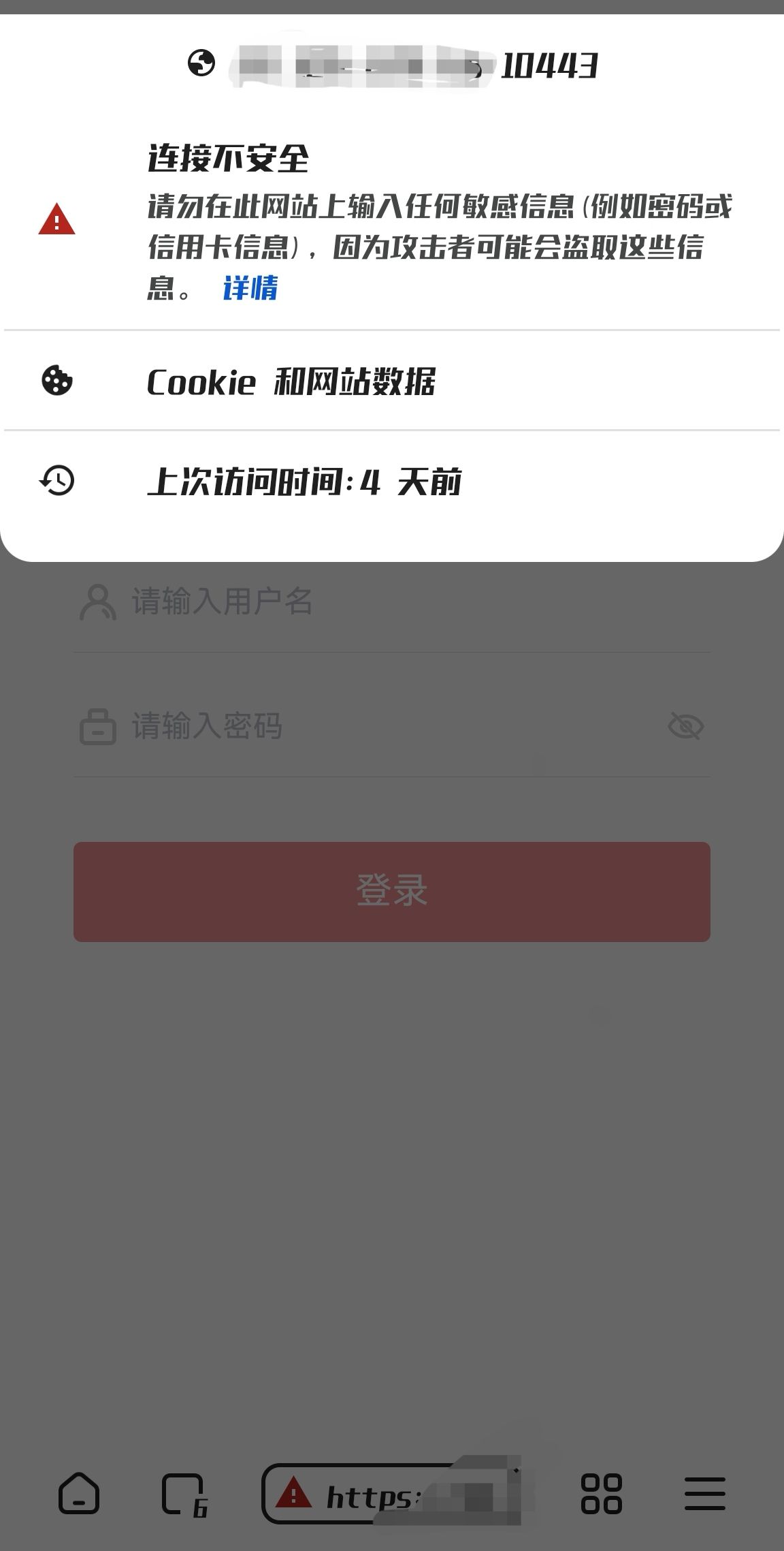

    在打开海康443端口网页的时候,有要求安装海康平台的证书,是否与这个有关?
    看一下运维管理中有没有海康驱动的服务

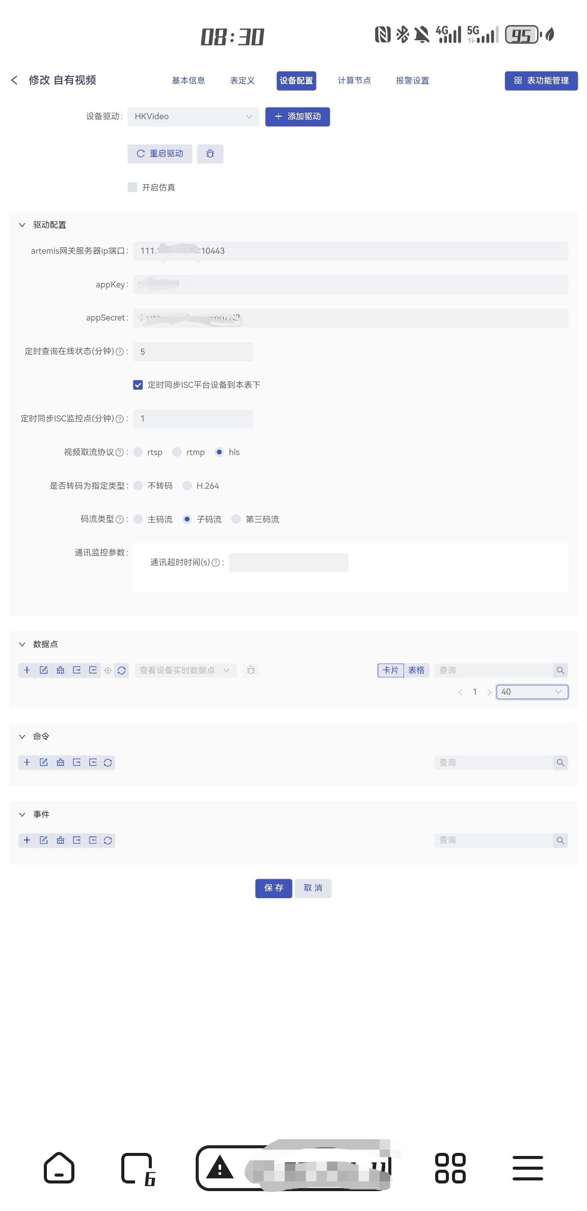

    @Zhang书书 能选择到,但是不能通讯成功。所以在画面中不能选到对应的摄像头。列表是空的。
    截图看一下驱动实例的那些配置项
    M 1 条回复 最后回复
  • M 离线
    M 离线
    mixi_001
    在 中回复了 Zhang书书 最后由 mixi_001 编辑
    @Zhang书书
    填完这些配置项之后点击重启驱动了吗?
    M 1 条回复 最后回复
  • M 离线
    M 离线
    mixi_001
    @Zhang书书 重启了的。应该是别的原因。
