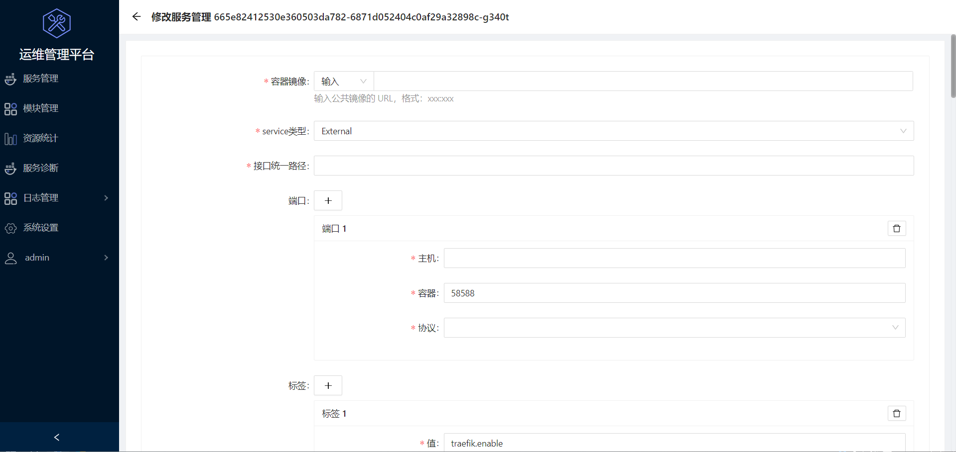

  3. 重装软件后,以前设置的G340T 端口都变了,如何修改回来以前的端口?
  • T 离线
    T 离线
    t970117741
    固定端口就可以了,还记得之前的端口是什么吗?
    T 1 条回复 最后回复
  • T 离线
    T 离线
    t970117741
    @Zhang书书 以前的端口还记得,但是如何设置呢??615fd217-88cc-4ff2-947e-82040442702b-企业微信截图_1752481418355.png 不知道怎么设置
    是linux的平台吗?是的话安装目录下有一个docker-compose.yml文件
    在文件中修改g340t的端口,改好后执行docker-compose up -d
    可以看一下这个帖子
    https://qa.airiot.tech/topic/1806/请教老师-安装了g340t协议-在后台-编辑部署文件-固定协议端口-的问题?_=1752546728225
    T 1 条回复 最后回复
  • T 离线
    T 离线
    t970117741
    @Zhang书书 已修改端口,通讯上了,感谢
