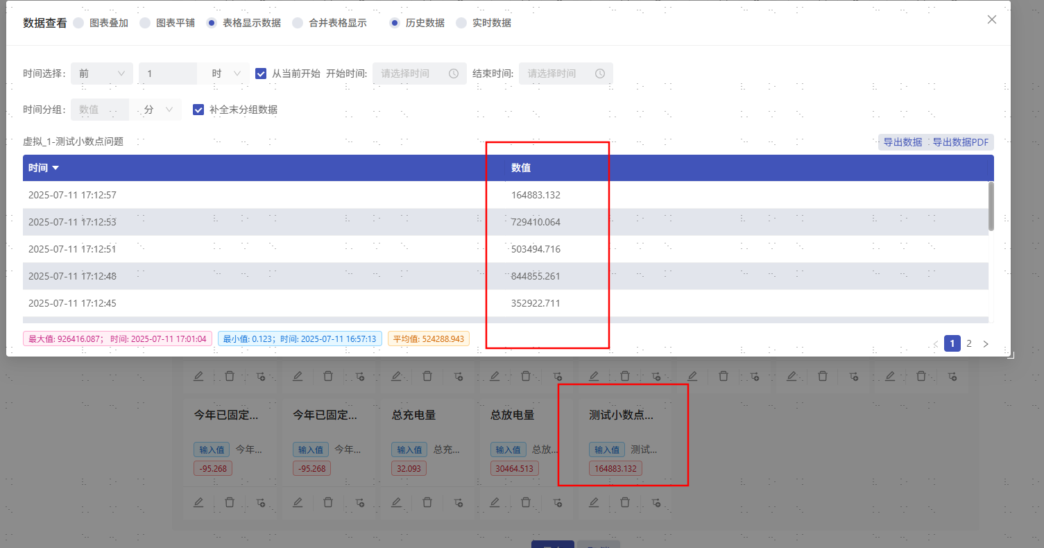

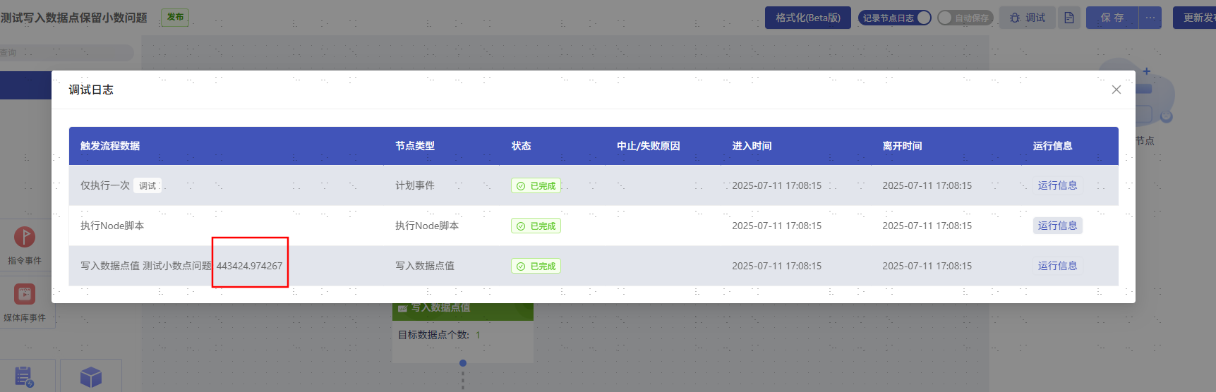

    在流程图中,【写入数据点】向设备的【计算节点】写入一个6位小数的数值,会被强制转换为3位小数,如图:
    刚开始执行流程时,【计算节点】显示还是6为小数,多执行几次就是3位小数了,有些计算值需要通过流程计算再写入数据点,再绑定到界面显示,我们有很多计算后的数据是以兆为单位的,需要保留6位小数,才能在界面看到数据的变动幅度,保留【计算节点-输入值】小数的功能是否可以通过平台进行配置?

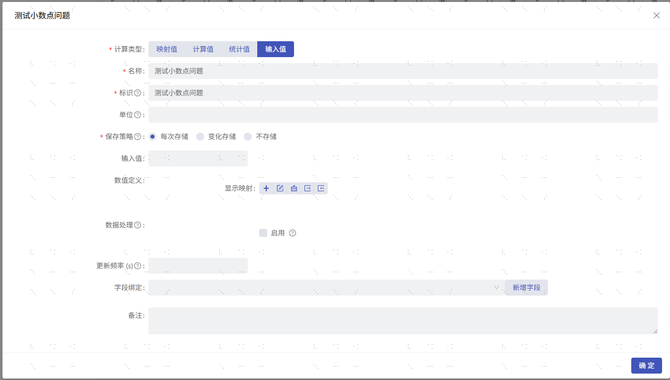

    需要看下计算节点的原本配置是什么样的?

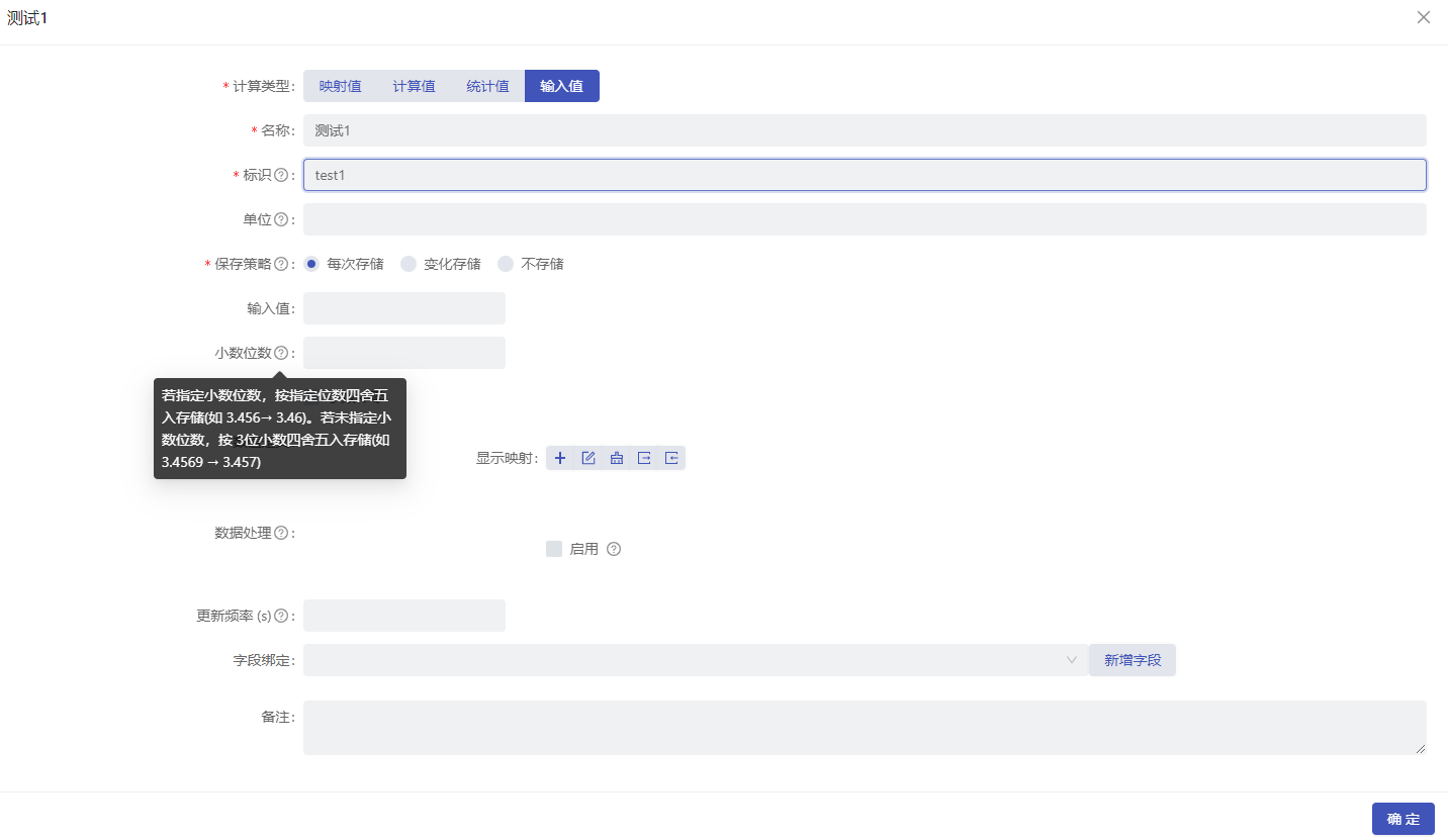

    image.png少了个小数位数配置,这个等下前端模块airiot-computed会发一个新版本,更一下就有了
    可以更新了,,,
