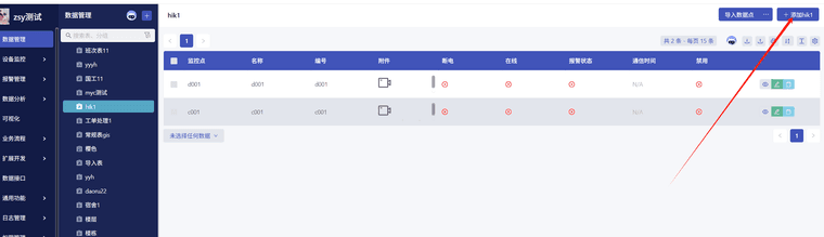

  3. ISC驱动添加好了,如何添加设备?设备表里面怎么对应到具体哪一个摄像头?
  • M 离线
    M 离线
    mixi_001
    参照了https://qa.airiot.tech/topic/31/%E8%AE%BE%E5%A4%87%E6%8E%A5%E5%85%A5-%E6%B5%B7%E5%BA%B7isc%E8%A7%86%E9%A2%91%E9%A9%B1%E5%8A%A8%E8%AE%BE%E5%A4%87%E6%8E%A5%E5%85%A5/2这个帖子,驱动也添加好了,但是怎么添加设备呢?怎么把这个设备对应到特定的摄像头呢?
    添加一个设备表,然后在表配置上选择这个驱动
    M 1 条回复 最后回复

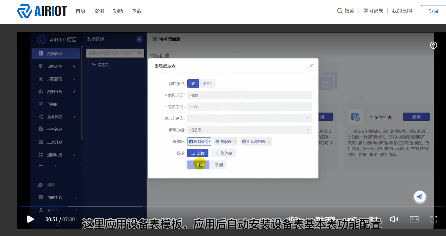

    可以看一下这个视频是如何创建设备表的
    https://appxow65u356815.xet-pc.citv.cn/p/t_pc/course_pc_detail/video/v_64bf7acee4b007b201aa0391

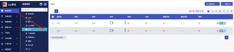

    @Zhang书书 设备表的配置已经完成了,设备不太会添加,主要是不太理解我怎么添加特定的摄像头,设备里面也没有指定是哪个摄像头的配置选项啊?

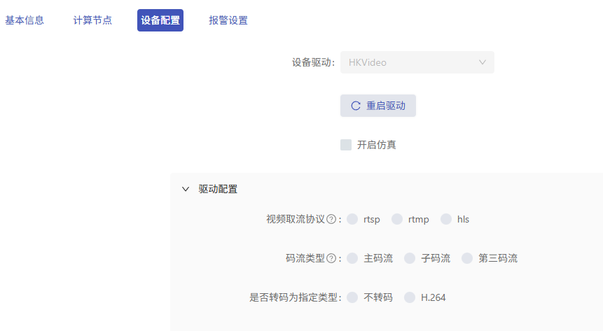

    这是设备的配置

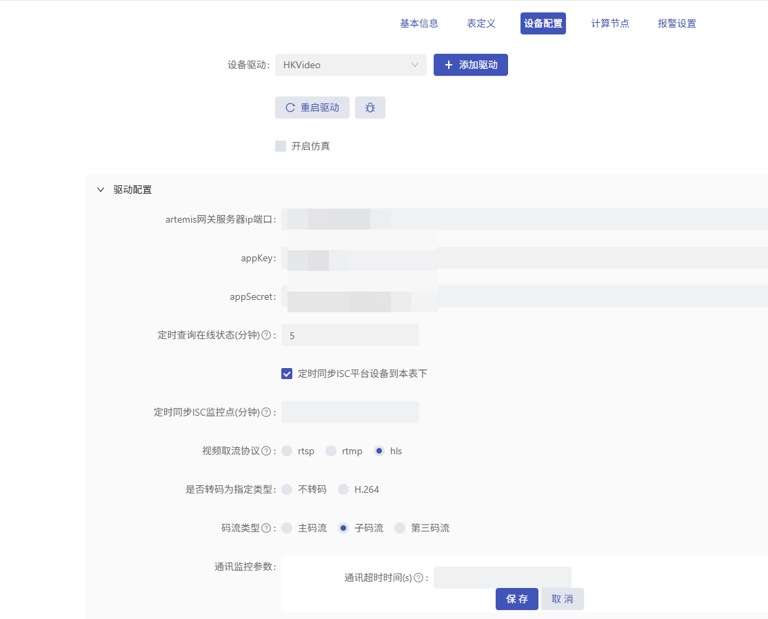

    这是设备表的配置

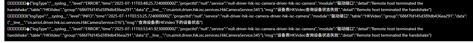

    这是驱动日志:
    添加设备就是增加表记录
    M 1 条回复 最后回复

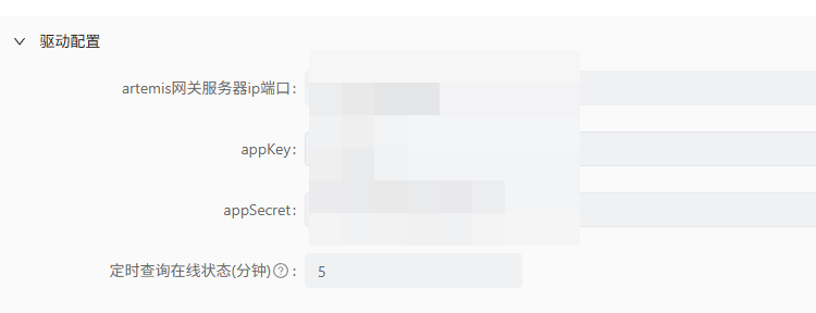

    @Zhang书书 好的,谢谢。麻烦再问一下,这个里面的端口号,是填web网页登录的端口号(443),还是像这个写的,需要artemis服务器的端口号?因为从安防平台里面看到artemis端口号有好几个,artemis的web登录是一个,portal是一个,还有一个,我需要填写哪个?
  • M 离线
    M 离线
    mixi_001
    填443这个端口
