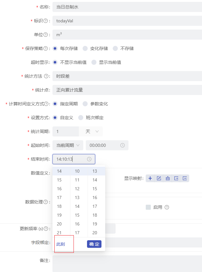

  3. 这里的此刻是时刻更新的吗
这里的此刻是时刻更新的吗
    10aa0f07-ef9b-47d2-b302-d79ebb69d51b-image.png 我想算一个和当日0点的时段差 这里如果选择此刻后这个此刻是个变量还是常量
    常量就是此刻具体的时间,如果你想统计一天的流量,可以用前一周起0点到当前周期0点结束,或者当前周期0点到当前周期23:59:59

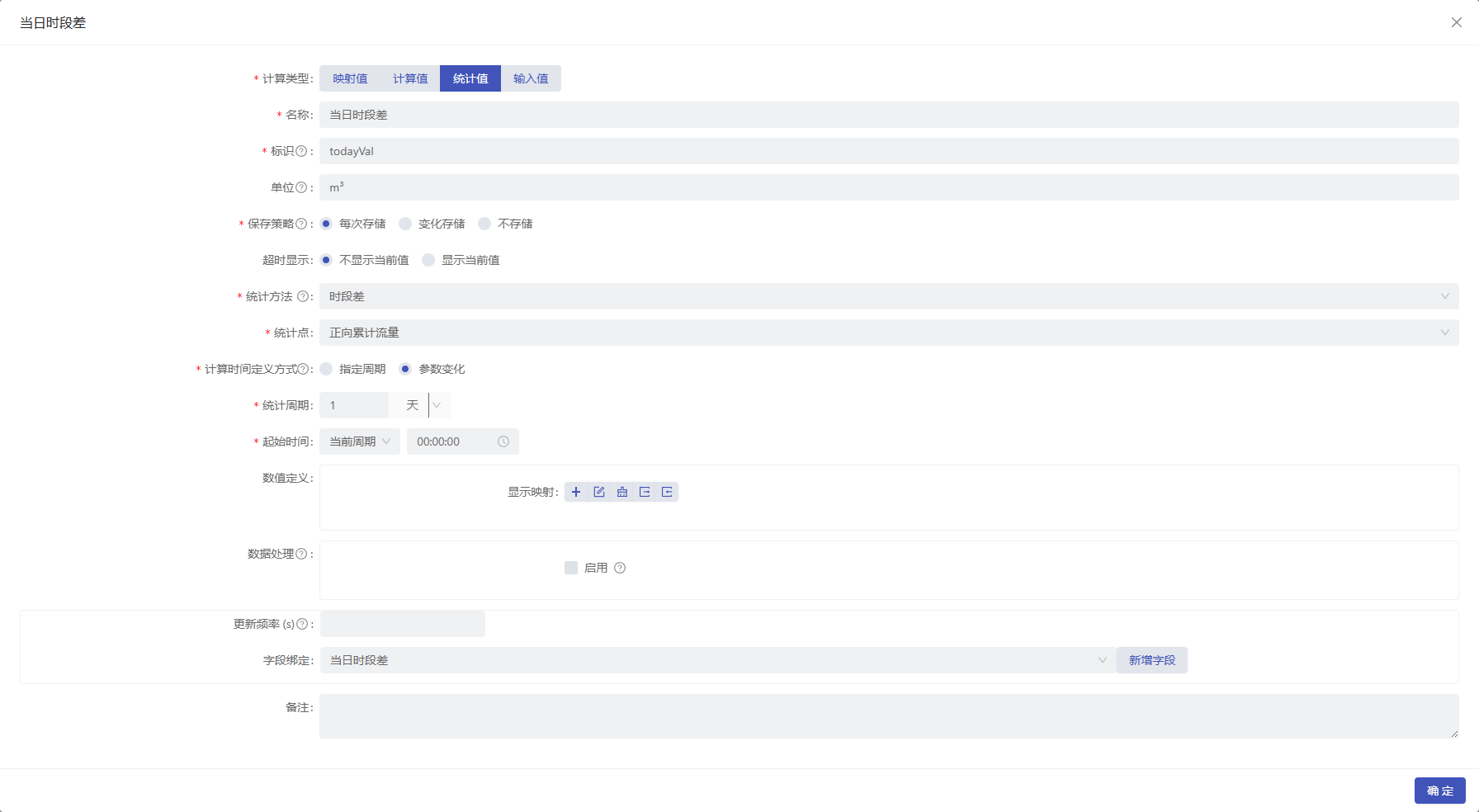

    @核桃酥 如果想统计当天此时此刻的呢?有这种此刻的变量节点取值吗
    H 1 条回复 最后回复
    @核桃酥 aea0f269-cda2-4563-8460-04117f722ba4-image.png 这样设置算不出值
    你建完计算节点之后数据点有上数吗
    H 1 条回复 最后回复
    @核桃酥 数据点正常上数的 这个值计算不出来
    task computed 服务是最新版的吗?
    H 1 条回复 最后回复
    @核桃酥 升级computed 后能计算出来了
