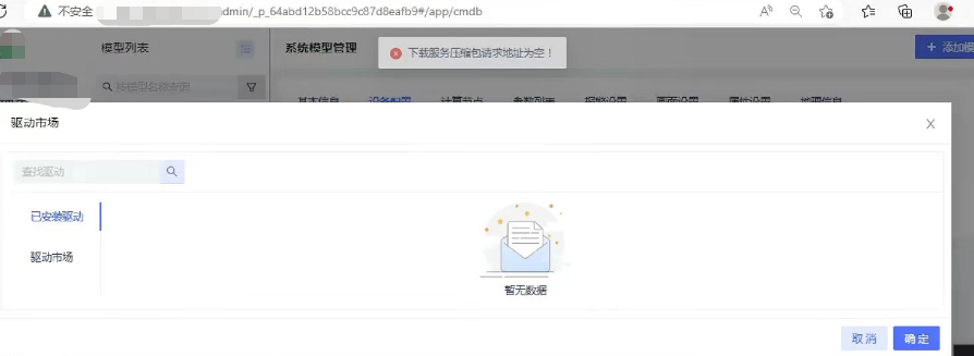

  3. 驱动市场为空,不能选择驱动的处理方式
驱动市场为空,不能选择驱动的处理方式

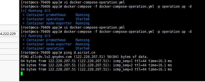

    首先看部署的服务器上是否可以ping通百度:
    一:第一种情况:
    ping不通

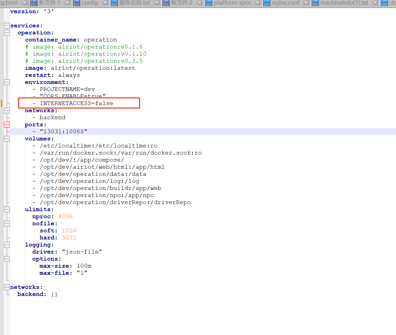

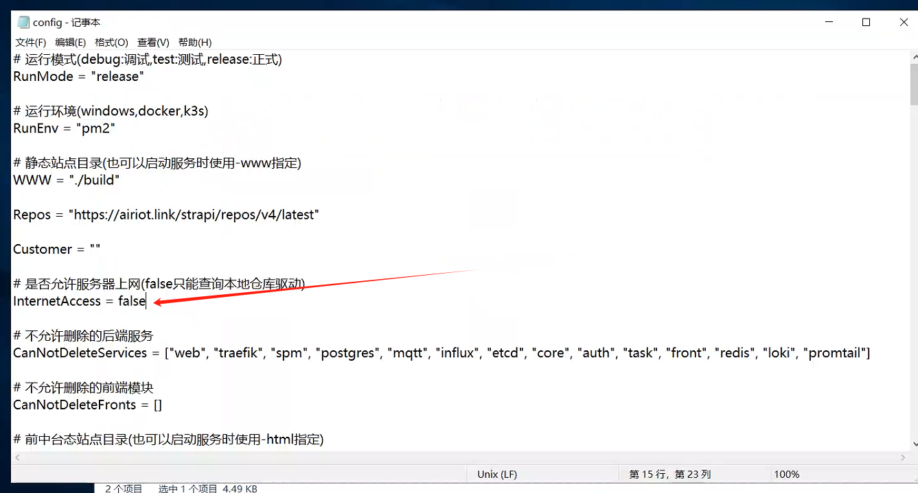

    说明服务器不能访问外网,需要修改环境变量
    INTERNETACCESS=FALSE

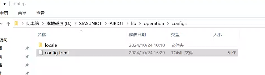

    需要将部署目录下的operation文件
    linux版本修改:docker-compose-operation.yml文件中的环境变量
    windows修改:config.toml文件

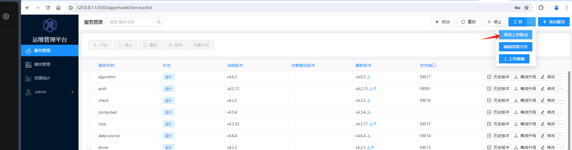

    修改后重启服务:linux命令: ./runOperation.sh
    因为无法访问外网的原因,所以把需要的驱动从官网上下载好后传到服务器上,然后离线上传安装

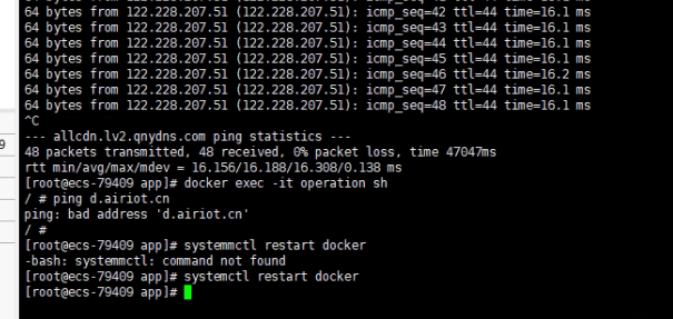

    二:第二种情况
    ping得通
    ping d.airiot.link ping得通

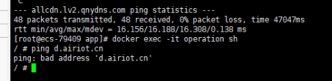

    继续进入docker容器内ping一下,
    这种ping不通,说明是防火墙的问题,需要重启一下docker容器即可
