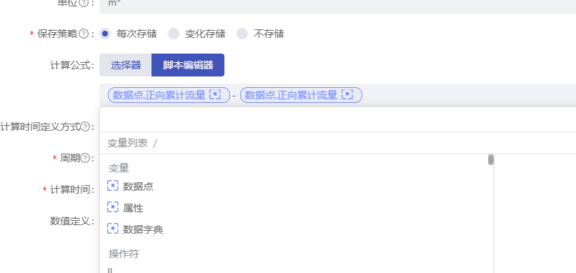

    我的数据点是一个累加值 我想取七月一号以后的值 意思是我这张表里的所有数据点的值都要减去七月一号当天的数值 这种怎么操作?
    可以用计算节点,计算值 (当前数据点的值-7.1号固定的数值)
    H 1 条回复 最后回复
  • H 在线
    H 在线
    回复了核桃酥 最后由 编辑
    @核桃酥 2f834684-2faa-4579-b583-f16cff169d90-image.png 那这里怎么去取一个7.1号的值呢?
    你在原数据点历史曲线里面查一下你要的时刻的具体数字,然后在这减具体数字

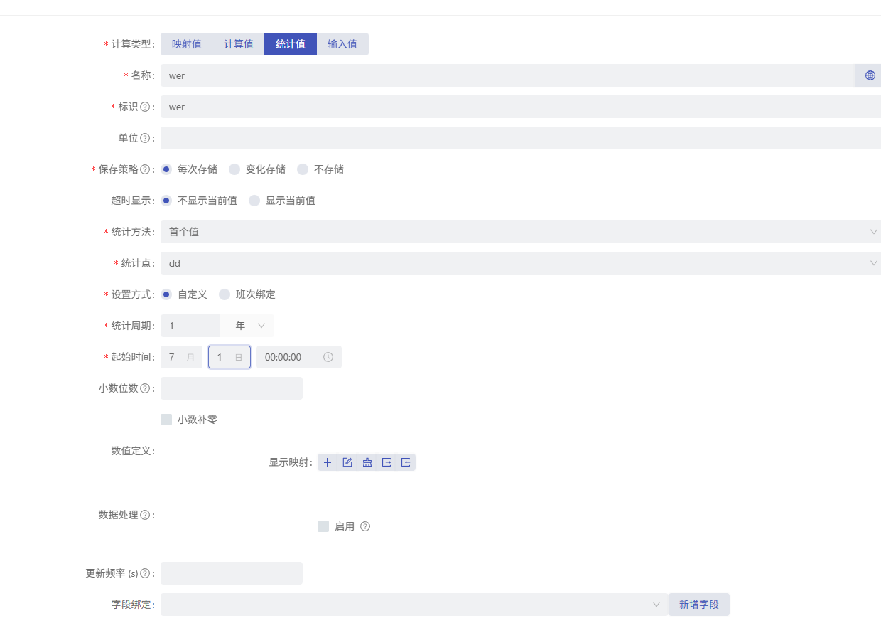

    @核桃酥 我有五十多个设备 这里如果要单独计算的话太繁琐了 有不有这种取变量的办法?
    你是要当前月1号的是值还是固定就是7,1
    H 1 条回复 最后回复
  • H 在线
    H 在线
    回复了核桃酥 最后由 编辑
    @核桃酥 固定的一个时间点 七月一号
