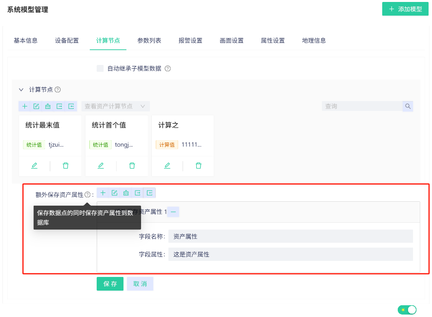

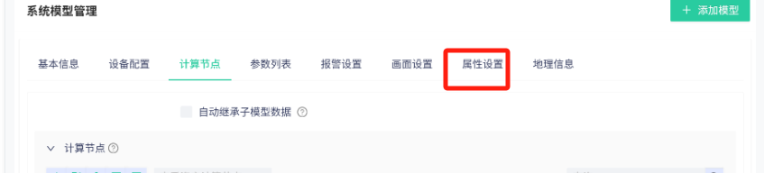

这块功能怎么使用,添加这个之后,在页面能看到吗
这个就是保存计算数据点的时候保存对应的资产属性到数据库,这个字段是你在资产属性设置中设置的字段,这个字段在界面就是资产属性中能看见

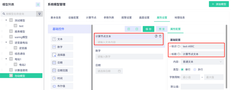

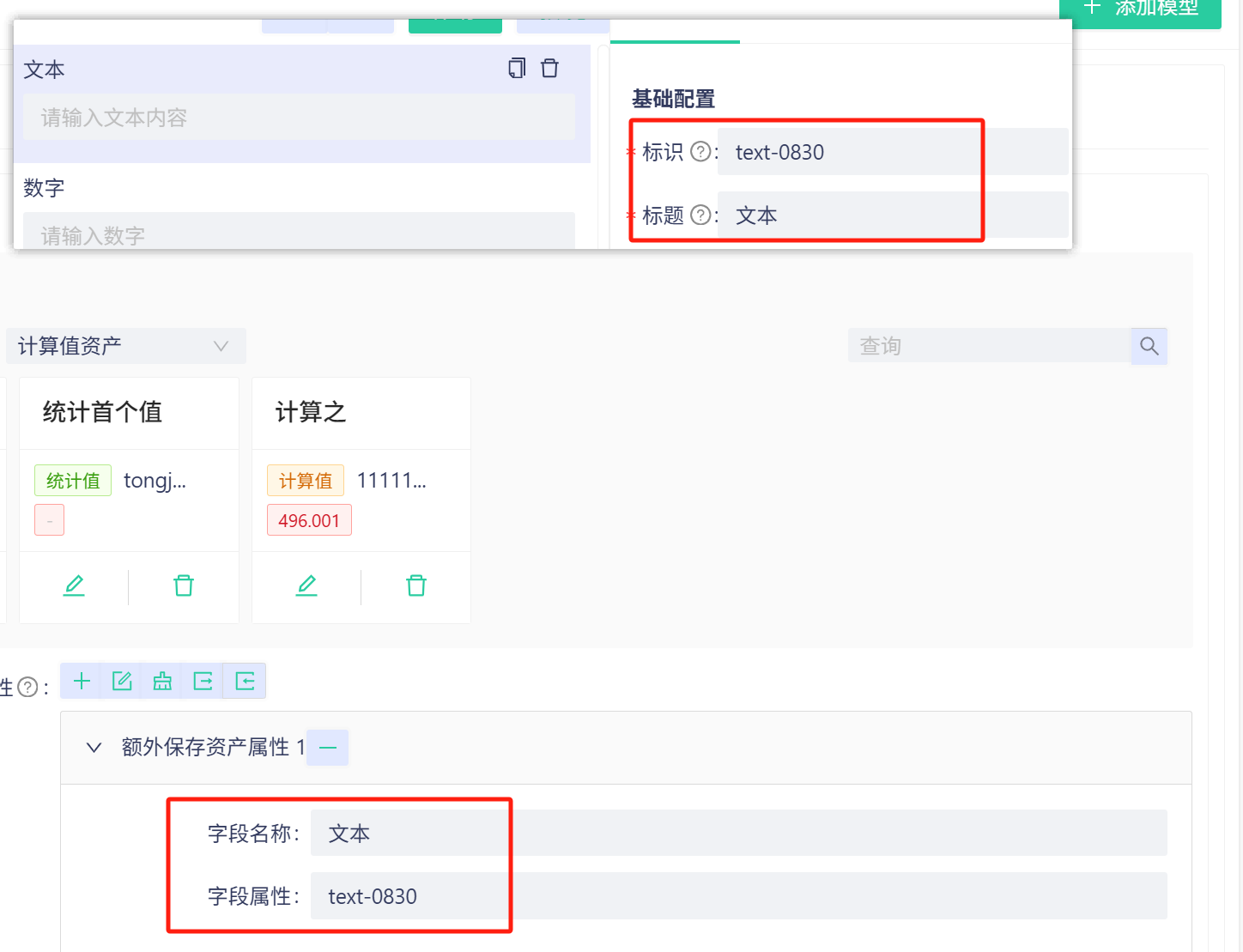

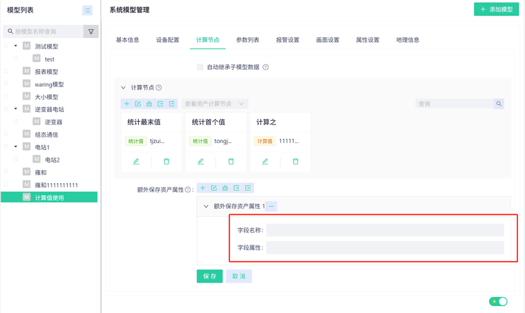

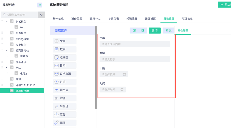

属性设置中有几个控件使用,这个计算节点这里,需要添加什么?

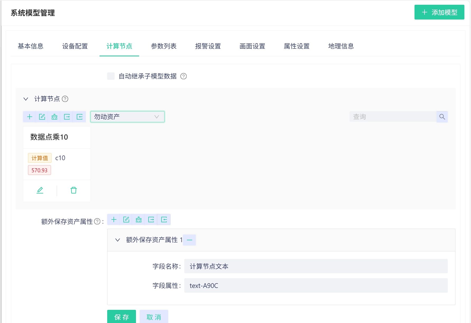

名称就是对于的属性名称,字段属性,就是对应的字段标识
是这样吧?

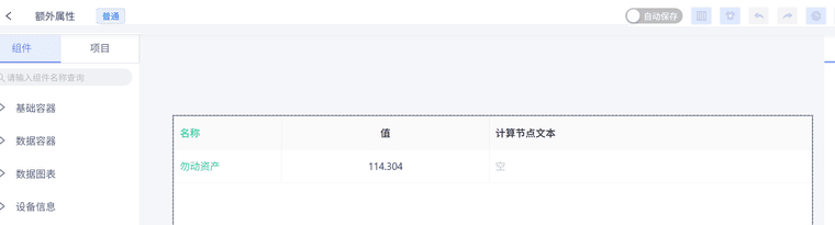

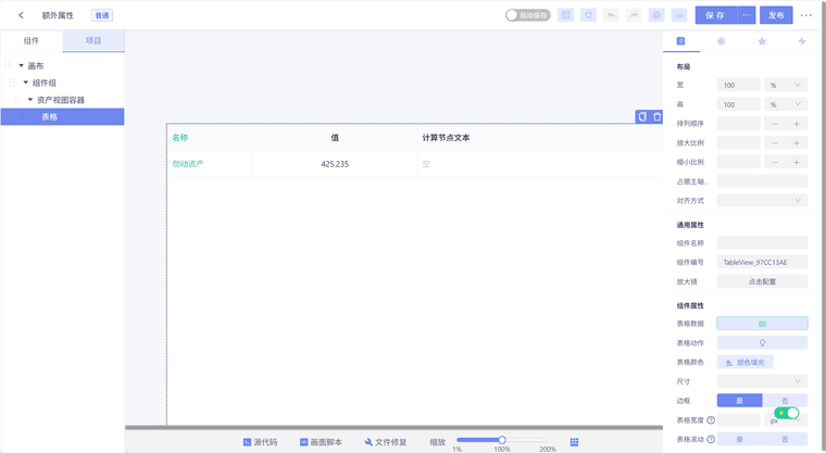

还有一个问题,我这个保存的资产属性,通过画面可以查看吗?需要资产视图容器和什么查看?
这个资产属性是你在资产配置后,在资产视图中添加资产属性列是可以看见的

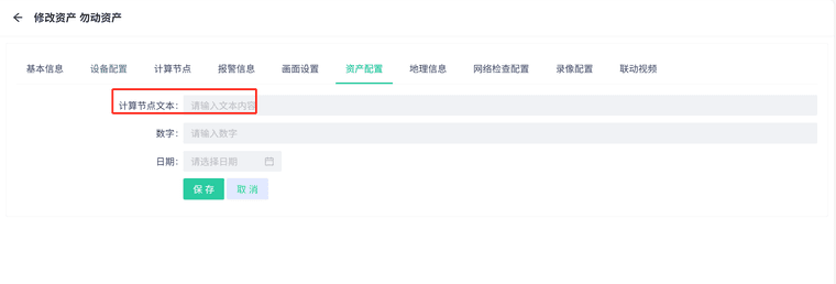

这里看见了,这里的值从哪里填入? 设置是这样的
这里的值,是要在资产管理里面填写吗
要在这里填入吗?
是的需要在这里填写
