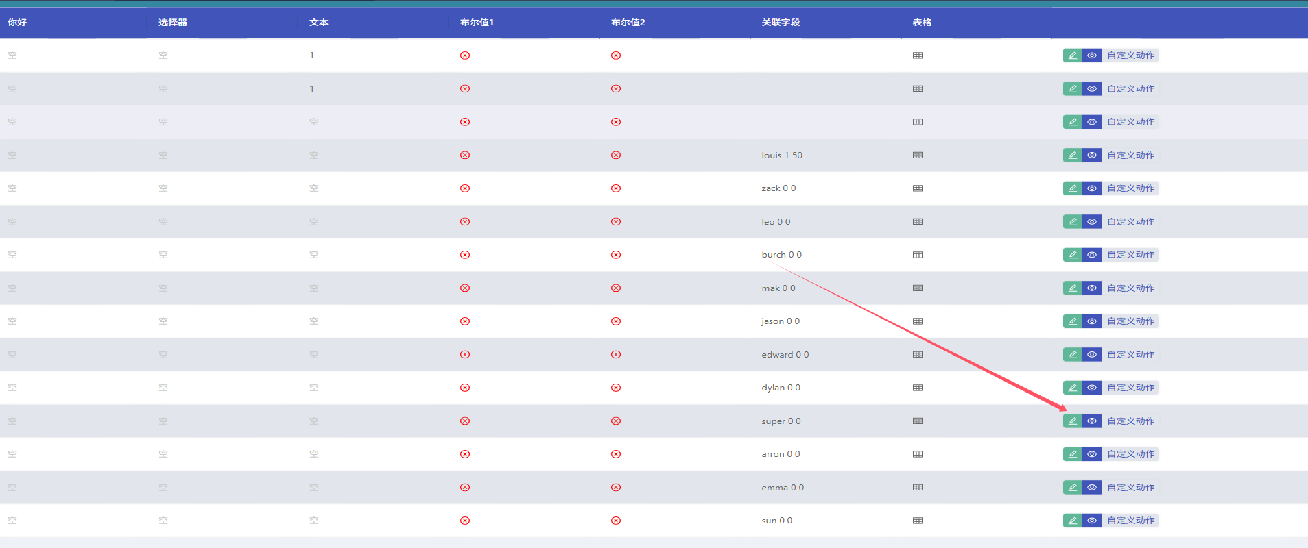

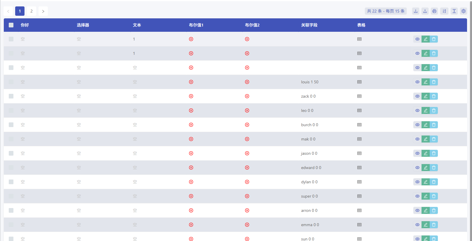

    如图,实际上使用选择功能进行批量删除是没有问题,非管理员角色可以进行删除,只是无法见到这里的删除按钮,超级管理员可以看到。非超级管理员角色实际上已经勾选了能见到的所有权限。

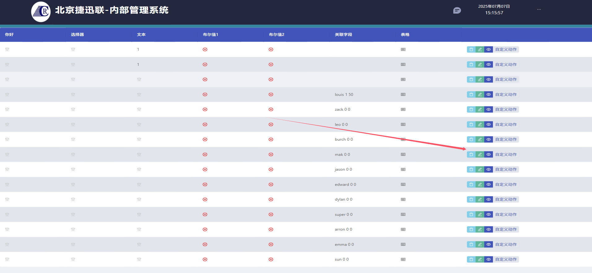

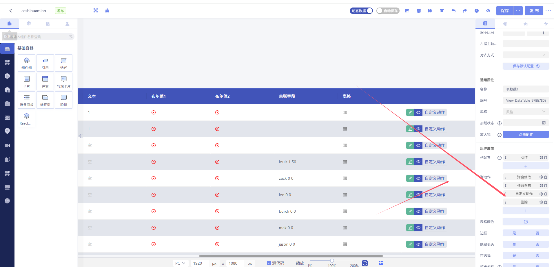

    使用非管理员账号在中台编辑画面就看不到对应的删除键,但是去中台的数据管理的对应表是可以看到删除键的

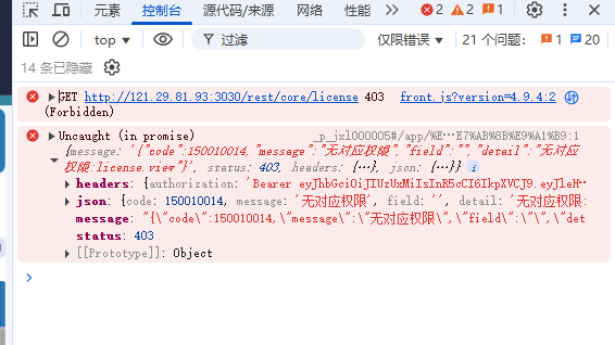

    控制台有报错吗信息吗?
    S 1 条回复 最后回复
    shiki
    回复了核桃酥 最后由 shiki 编辑
    @核桃酥 在 非超级管理员账户无法看到列动作的删除按钮 中说:
    控制台有报错吗信息吗?
    这个报错是你授权历史查看的权限没有分配,但是你现在这个问题和这个报错关系不大,这个地方问题我和测试反馈一下
