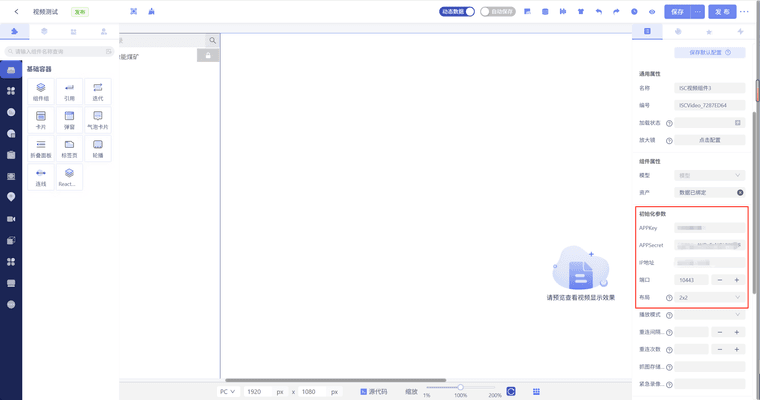

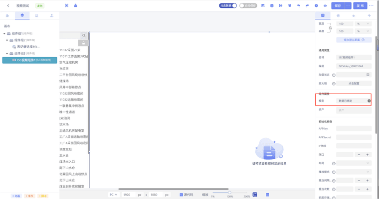

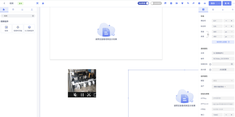

用视频组件也是可以的,如果想用isc组件的话,截图看一下isc组件右侧的配置项

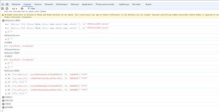

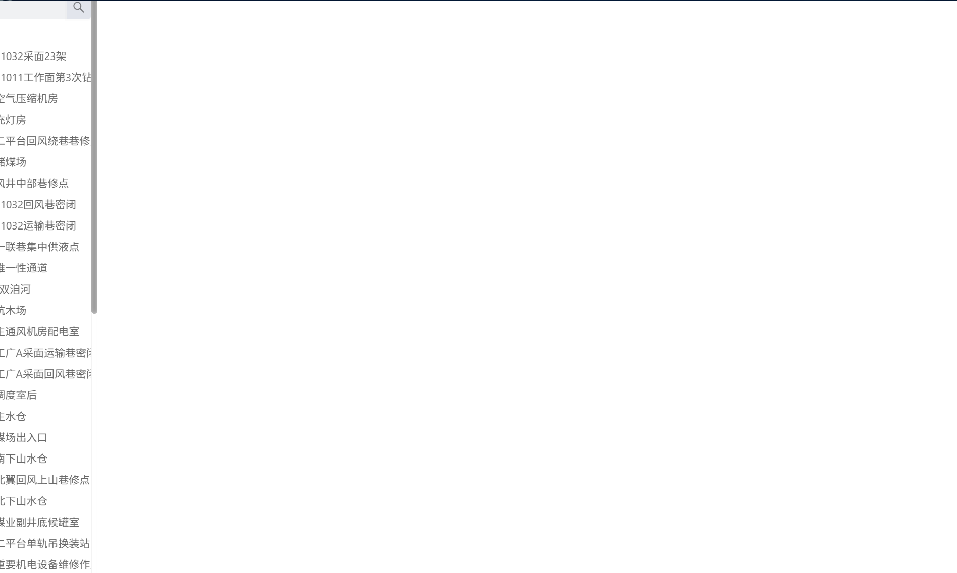

预览的时候没有展示,控制台也没有报错
用这个isc组件应该是需要下载一个插件,我跟研发要一下插件,一会发您,您这边要是急用可以先用视频组件

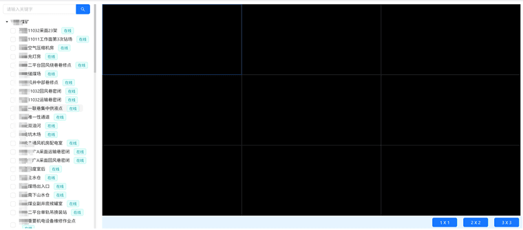

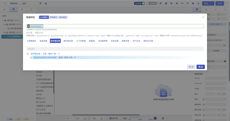

下载的有插件。目前存在问题:1、左侧摄像头列表,右侧用迭代组件+视频组件,单独预览正常,但是加到项目里,会造成内存泄露,浏览器崩溃。2、isc组件单独测试,2个测试页面,配置相同,1个有画面,1个没有。还存在在编辑画面里小眼睛预览正常,点击画面列表里那个预览按钮还是没画面。
1.用完迭代后会展示多少个视频组件? 2.小眼睛预览正常,点击画面列表里那个预览按钮还是没画面这个问题,目前研发正在看,方便发一下外网访问地址或者远程吗 看视频的那个电脑, 网络可以直接和isc服务器通是吗
1、9个或11个 2、网络是没问题,摄像头数据表通过isc驱动是可以获取到数据的,小眼睛预览也是可以播放
