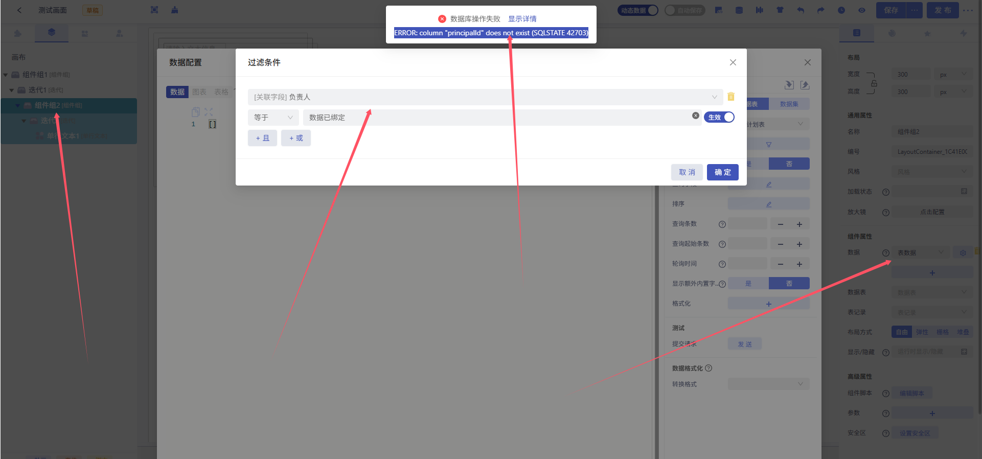

    如图
    过滤条件这里绑定的数据是什么截图看一下
    S 2 条回复 最后回复
    shiki
    回复了Zhang书书 最后由 shiki 编辑

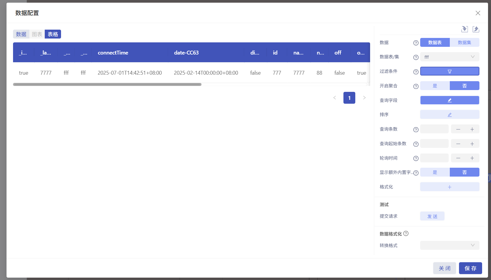

    和绑定的具体数值没有联系,只要是绑定,不是手动选择就会报错

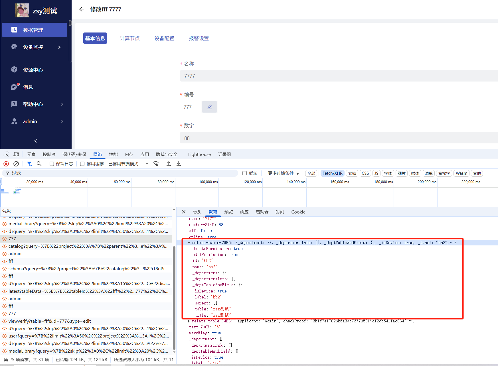

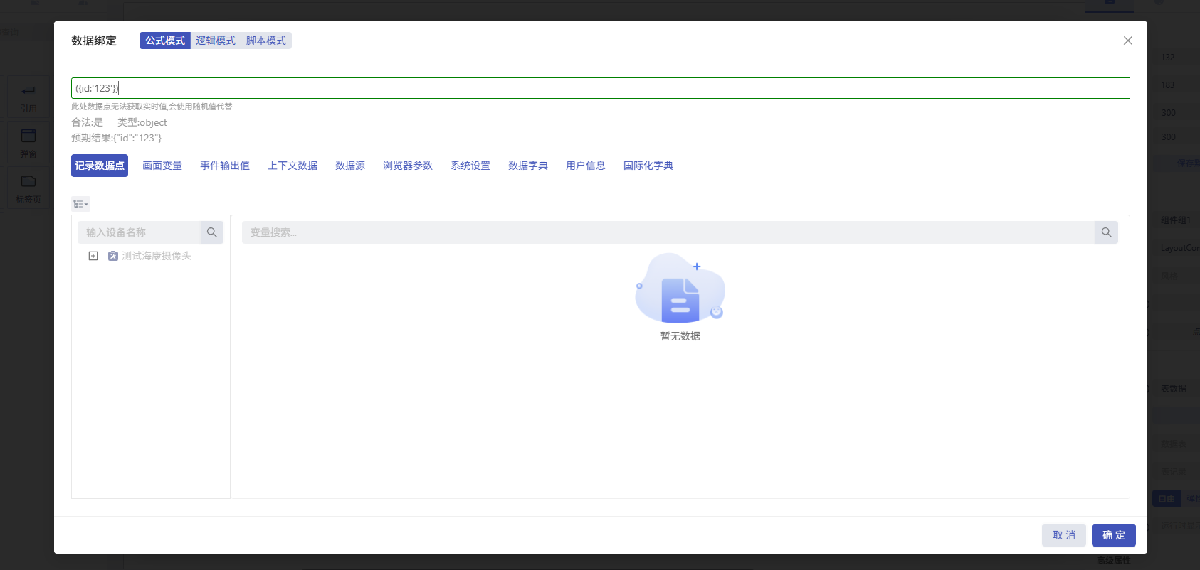

    因为关联字段是个对象,如果想绑定的话必须按照关联字段的数据格式进行绑定
    S 1 条回复 最后回复
    shiki
    回复了Zhang书书 最后由 编辑

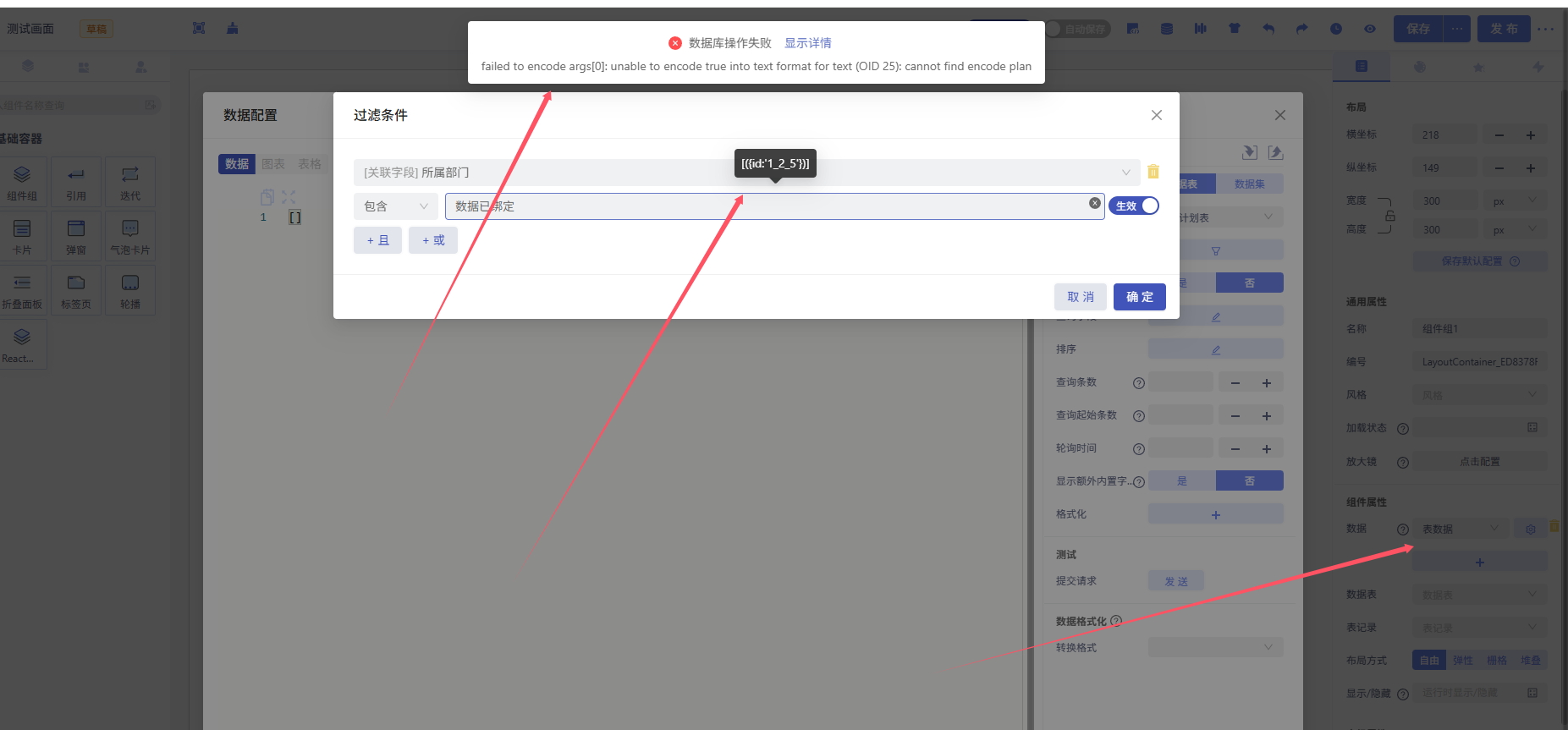

    shiki
    回复了Zhang书书 最后由 编辑
    @Zhang书书 QQ20250701-152517.png 同样的设置如果出现在组件组的组件属性里就会报错
